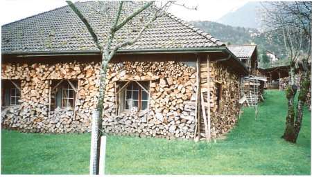

открытая поленица

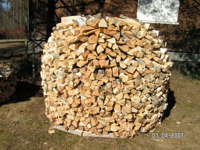

один из способов решить пространственную нехватку для хранения дров

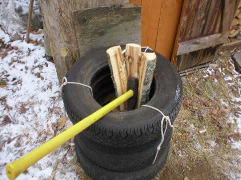

устройство для удобства колки дров

У нас наоборот, теплое время года, как правило, очень влажное. Дрова лучше сохнут зимой, в морозы. В деревнях, с печным отоплением все используют дрова одного - двух годовой сушки. Поленицы сложены так, чтобы был доступ к высушенным дровам.

У себя на даче первый год держу на улице не колотыми в поленьях порезанные чурки, затем колю и переношу в сарай с дырчатым полом, над землей 0.5 метра и продухами под потолком.
Правда запас у меня не превышает 5 кубов. Так для баньки, да дом зимой пару раз погреть.
Вот ребята с Вологды, когда у меня были, говорят что у них запас на зиму порядка 30 кубов :

Колоть сухие чурки намного труднее.
Поэтому дрова, заготовленные и привезенные зимой, сразу колю. По морозу они разлетаются со звоном. Одно удовольствие от работы. Сразу выкладываю в поленницу под навесом на основание из досок на кирпичах. Проветривается со всех сторон. Две машины каждую зиму (~ 10 кубов). Запас же около 20 кубов. Т.е в эту зиму колю дрова , которыми буду топить через зиму на третью.

Если колоть хорошим топором, то можно и не в мороз. Только что наколол куба четыре. Конечно в -20 лучше, но и сейчас ничего. Пользуйтесь хорошим инструментом.

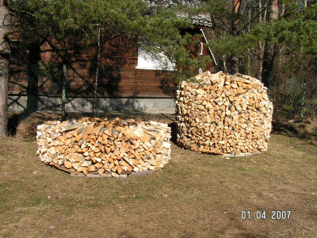

Заготавливаю дрова на будущее...
Мои дрова
 Размер файла:  127.38 КБ
 Просмотров:  2361 раз(а)
СообщениеДобавлено: Вс 1 Апрель 2007, 21:11 Ответить с цитатойВернуться к началу
Опять мои дрова
Они же, родимые.
 Размер файла:  124.97 КБ
 Просмотров:  2051 раз(а)
