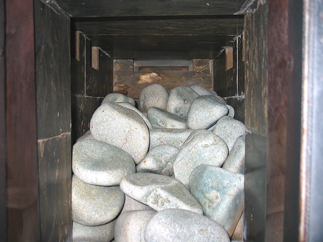

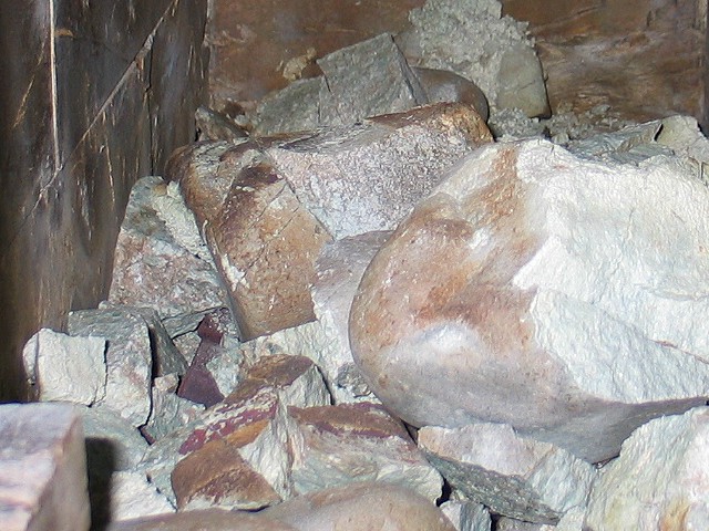

та же печь, с чего началась данная тема, http://www.forum.stovemaster.ru/viewtopic.php?t=1292&start=0 , но через полгода
внешне вроде все достойно
 Размер файла:  78.59 КБ
 Просмотров:  1753 раз(а)
на самом деле камень крошится весь
 Размер файла:  108.79 КБ
 Просмотров:  1662 раз(а)

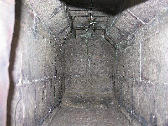

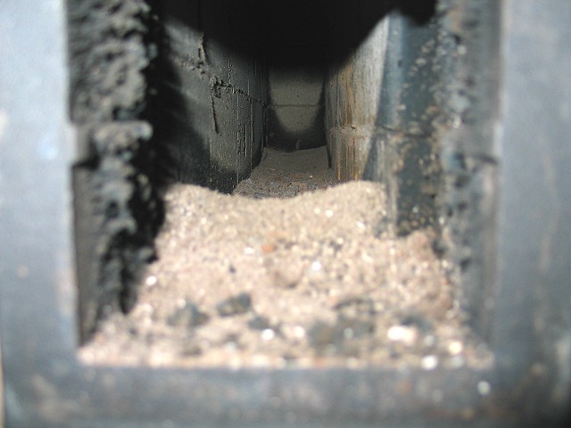

СообщениеДобавлено: Пт 22 Декабрь 2006, 17:36 Ответить с цитатойВернуться к началу
продолжение
в подвертках потихоньку растет горка пепла
 Размер файла:  52.51 КБ
 Просмотров:  1645 раз(а)
в топке продолжает течь жадеит
 Размер файла:  108.71 КБ
 Просмотров:  1812 раз(а)

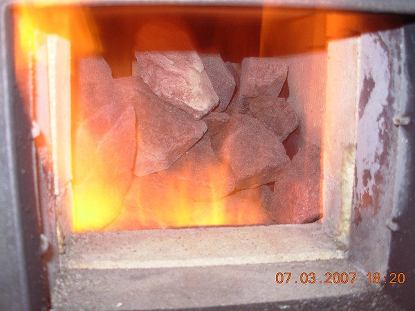

СообщениеДобавлено: Вт 20 Март 2007, 22:30 Ответить с цитатойВернуться к началу

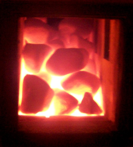

опять топим каменку
каменка банной печи в момент топки
 Размер файла:  59.97 КБ
 Просмотров:  1615 раз(а)

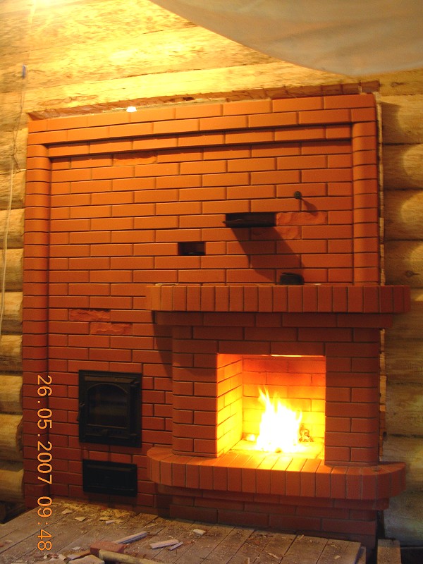

СообщениеДобавлено: Пн 28 Май 2007, 22:07 Ответить с цитатойВернуться к началу

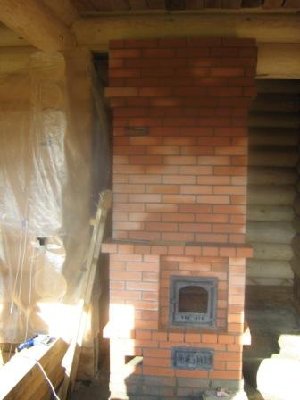

функционально, если позволяет комната отдыха в бане печь с открытым камином
пока топим печь, можно посидеть у камина .. или в перерыве приема паровых ванн, при печи периодического действия
Исполнитель проекта М.Маркин
 Размер файла:  120.65 КБ
 Просмотров:  2221 раз(а)

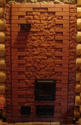

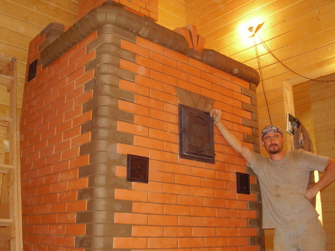

СообщениеДобавлено: Пт 31 Август 2007, 16:54 Ответить с цитатойВернуться к началу
БИК собранная при активном участии печника из г. Псков Петрова В.Н.
 Размер файла:  73.01 КБ
 Просмотров:  2077 раз(а)

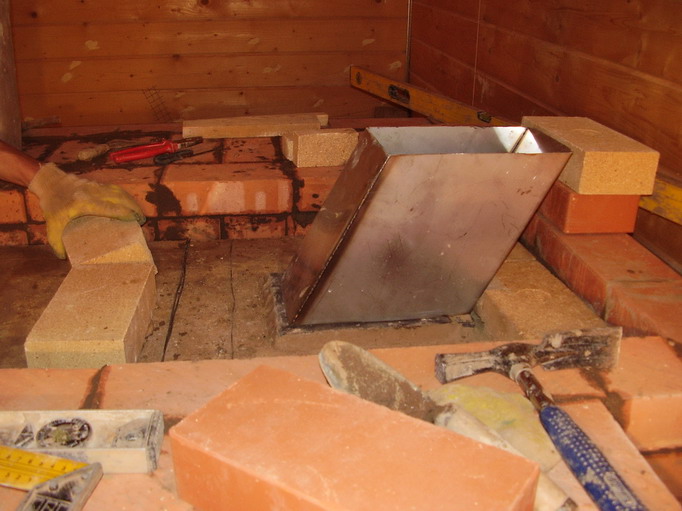

СообщениеДобавлено: Ср 20 Февраль 2008, 13:26 Ответить с цитатойВернуться к началу
небольшая банная печь периодического действия с закрытой каменкой для паровой бани
закладка камней с чугуном около 300 кг плюс огневая оболочка каменки отделенная от внутреннего контура печи
канал продувки каменки служит для подготовки печи к парению и выдува пепла из каменки
при длительном простое данный канал может служить т.ж как летний ход
прогрев закладки каменки организован по каналам наддува и с камеры перемешивания газов, топка с подачей горячего вторичного воздуха
при желание, сверху на печи сделана лежанка под потолком, можно и пропариться на перекрыши печи
Исполнители проекта и дизайнерского решения печники - М.Немов и А.Клементьев

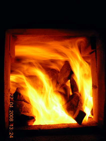

СообщениеДобавлено: Пн 28 Апрель 2008, 10:43 Ответить с цитатойВернуться к началу
вот так горит сажа в каменке! Smile Smile
 Размер файла:  57.55 КБ
 Просмотров:  1526 раз(а)
СообщениеДобавлено: Пн 28 Апрель 2008, 13:49 Ответить с цитатойВернуться к началу
Может я и неправ, но зачем так топить ? Если сажи совсем нет, то какой смысл в печи с прямым нагревом камней ? При подаче воды на камень пар содержит частицы сажы (в разумных пределах) что я вляется природным антисептиком. (карболовка) Если мы выжигаем полностью сажу в каменке не проще ли тогда купить железный ящик ??? Shocked
СообщениеДобавлено: Пн 28 Апрель 2008, 13:58 Ответить с цитатойВернуться к началу
процесс выжигания сажи с камней очень важен
мало кто желает иметь хлопья в парной из каменки Sad
но и еще немаловажен процесс выдувания сгоревшей сажи и мелких включений, что обозначается "песком" на зубах
вот здесь и приходит на помощь форсированный режим прокаливания
