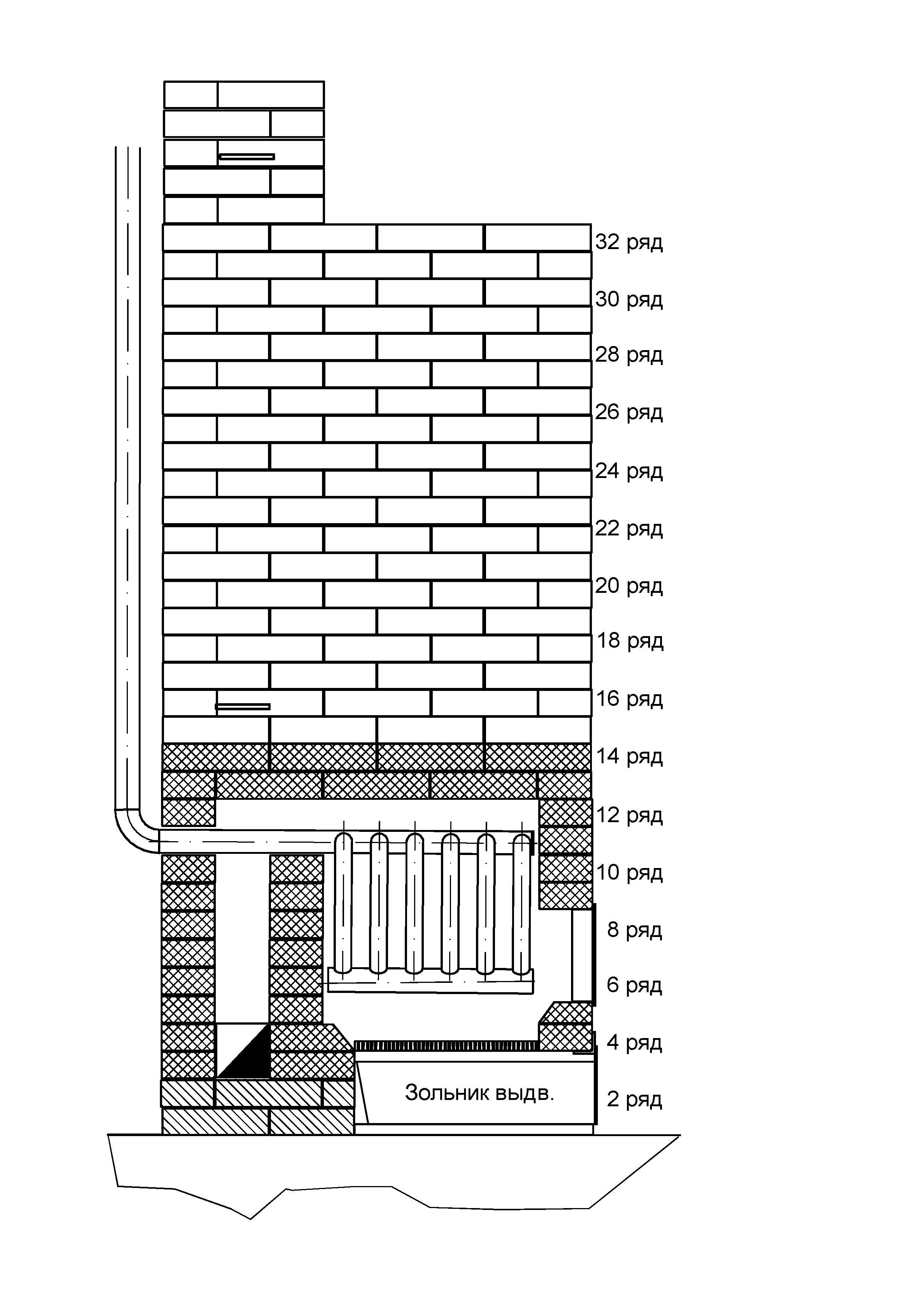

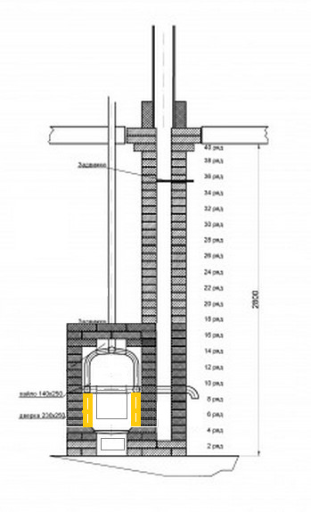

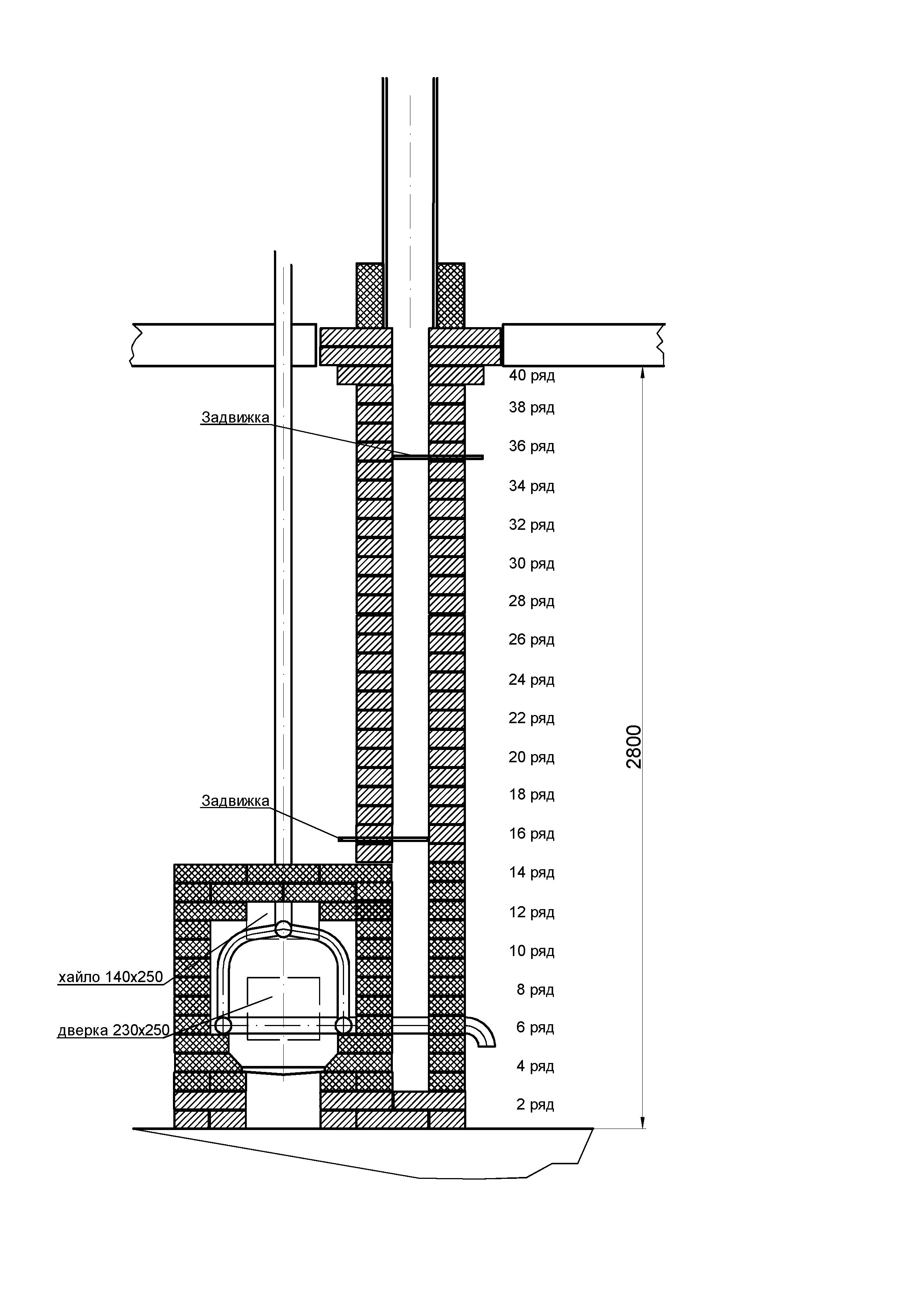

Уважаемые мастера! Спасибо за советы, Прошу покритиковать вариант переделки печи.

СообщениеДобавлено: Вт 24 Март 2015, 14:50 Ответить с цитатойВернуться к началу
Не смог с разу загрузить фото.

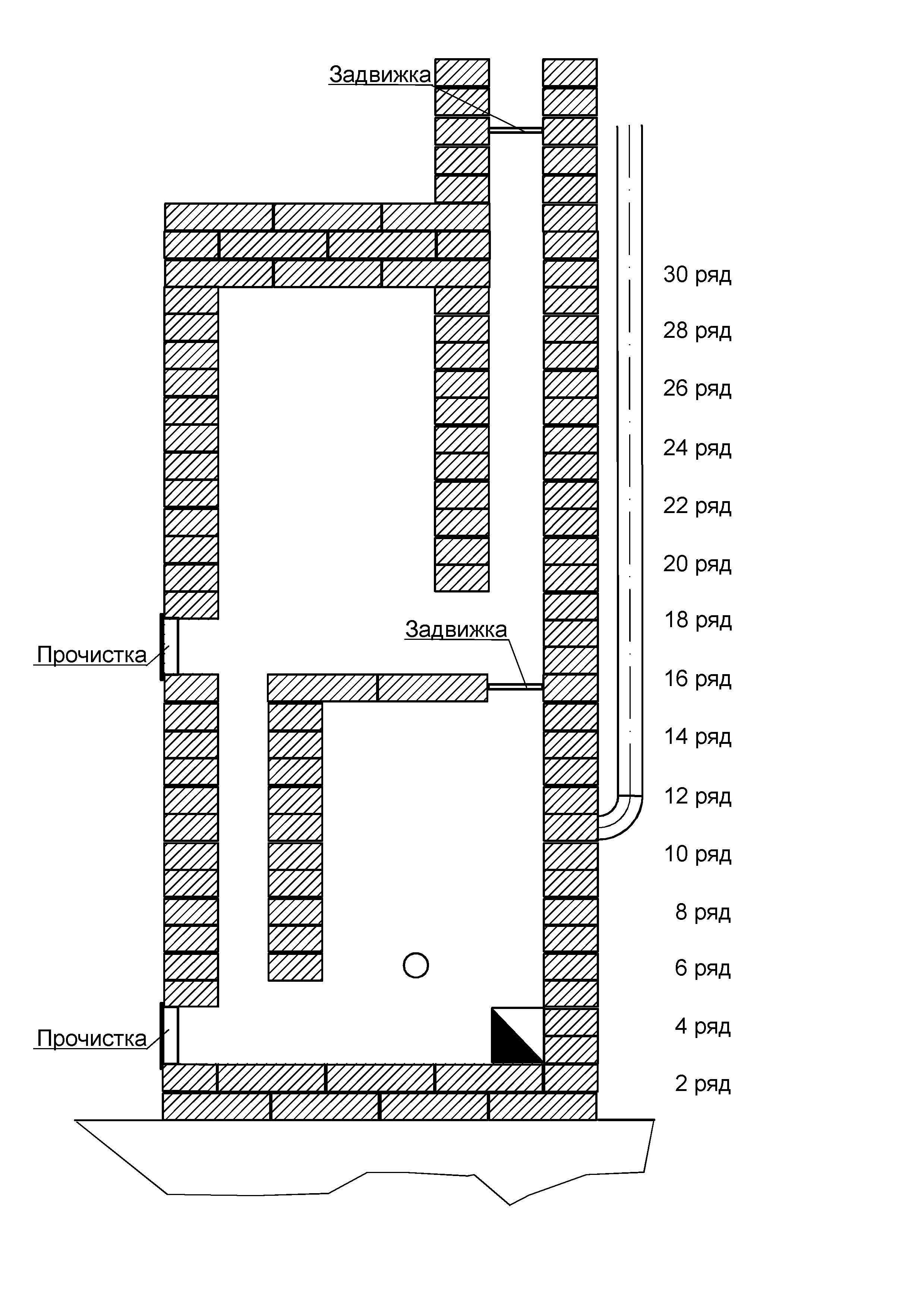

СообщениеДобавлено: Вт 24 Март 2015, 21:33 Ответить с цитатойВернуться к началу
vitaliy писал(а):
...Прошу покритиковать вариант переделки печи.
Я бы сделал так:
Я бы сделал так:
Протопив свою печь заму пришел к определенному выводу: во первых пламя должно касаться регистра скелета, от этого КПД съема тепла выше. Поэтому сейчас я бы сделал для себя так , под печи и колосниковую решетку сделал в один уровень, без дополнительных рядов со скошенными углами(для чего это в топках с котлами не знаю).Регистр положил бы на под (ну можнт быть приподнял бы на шанцах по углам) При такой компоновке пламя омывает регистр, и при окончании горения угли передают тепло нижним трубам регистра. в том числе(добавится инерционость).Ну и регистр хорошо видно открыв дверку, можно например почистить, что я за всю зиму не разу не делал. хорошо когда есть байпас -малый круг ) и насос. Колосник во всю длину топки.
Сообщения: 4142
СообщениеДобавлено: Пт 27 Март 2015, 10:52 Ответить с цитатойВернуться к началу
Сергей1234567 писал(а):
Протопив свою печь зиму пришел к определенному выводу: во первых пламя должно касаться регистра скелета, от этого КПД съема тепла выше.
И как это удалось достоверно подтвердить всего за одну зиму?

Сергей из Дивногорска! Мы с тобой(извини, что на ты), похоже, в одинаковой ситуации. И ты и я топим свои печи первый год и хотим оптимизировать конструкцию. Если не трудно нарисуй схему своей печи и напиши какие , на твой взгляд, недоработки, а где наоборот всё правильно.
У меня проблемы такие:
1. Настил, мало того, что отбирает тепло, так он и верх печки растолкал до щелей по 5мм
2. Колосник недостаточный для мелкого угля, не хватает кислорода(крупный горит хорошо) Соответственно полно сажи и дым из трубы как у паровоза. Как решить проблему пока не знаю. Буду спрашивать у специалистов.
3. Хайло низковато дым при ворошении горящего угля идёт в кухню.
4. Дымооборот сделал не правильно(хотел изобразить колпак, а получилось, что угол теплового щитка не прогревается)
И в то же время:
1. Дом в 140м2 всю зиму обогревал( не смотря на то, что дом ещё не до конца утеплён)
2. За зиму с 1 ноября по 1 апреля истратил 4т угля и примерно 5 м3 дров, что считаю не много. (уголь не очень хороший, много мелкого)Правда зима была не лютая.
Выводы такие: Даже если я переложу печь так как я разместил выше , то уже будет намного лучше, а идеала добиться не реально.
