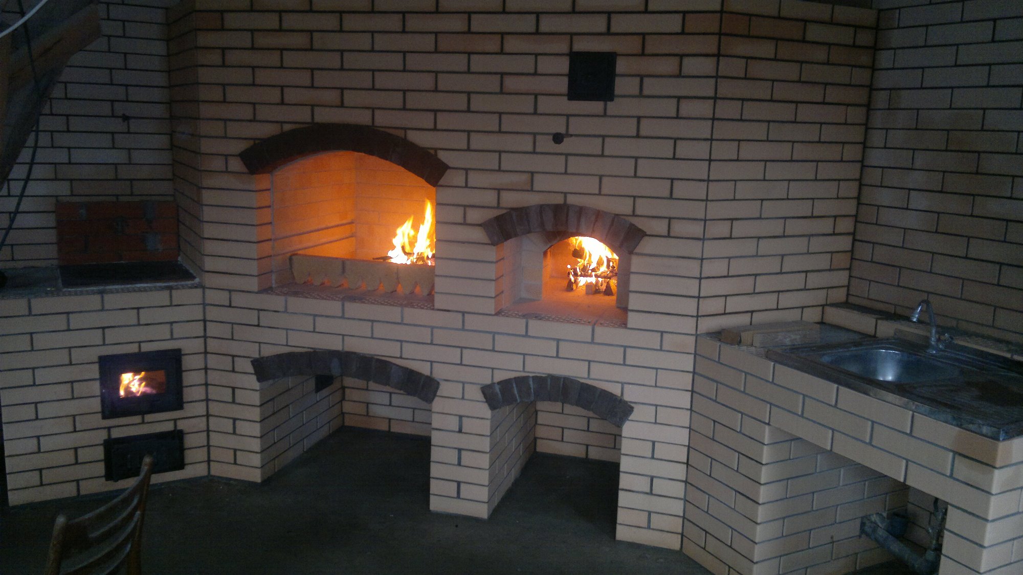

еще один бюджетный комплекс. казан, мангал, мини-русская печь

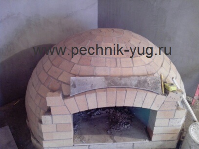

Позволю себе не согласиться! толщина стенки что у русской печи, что у помпейской одинаковая пол кирпича. Закон физики угол падения равен углу отражения .... у чего будет равномерней нагрев... у пол-трубы (русская печь) или у пол шара (помпейская печь)... Другое дело что помпейская печь гораздо затратнее и дороже, т.к. чтобы были нормальные швы кирпич обтачивается с 4-х сторон. Для сравнения топку мини-русской я положу за день, а на помпейку минимум 5 дней.
Я тоже позволю себе не согласиться - у меня что в тандыре, что в помпейской печке, толщина примерно в четверть кирпича и посему прогрев стенок(скутывание) происходит и быстрее и менбше дров на это уходит.
Вопрос скорее в том где и зачем строится печка? Если для кафе - конечно толстостенная лучше а для наших дачных развлечений в четверть кирпича в самый раз. Главное утеплить хорошо. А еще многие блюда хорошо как раз готовить на убывающей температуре.
Мои тандыр и помпейка сделаны из глины с травой и прекрасно себя показали за три года эксплуатации круглый год! Причем зимой готовить в них приходится чаще!

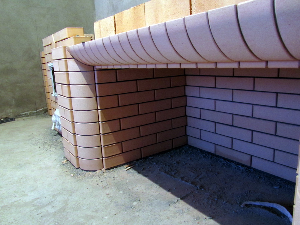

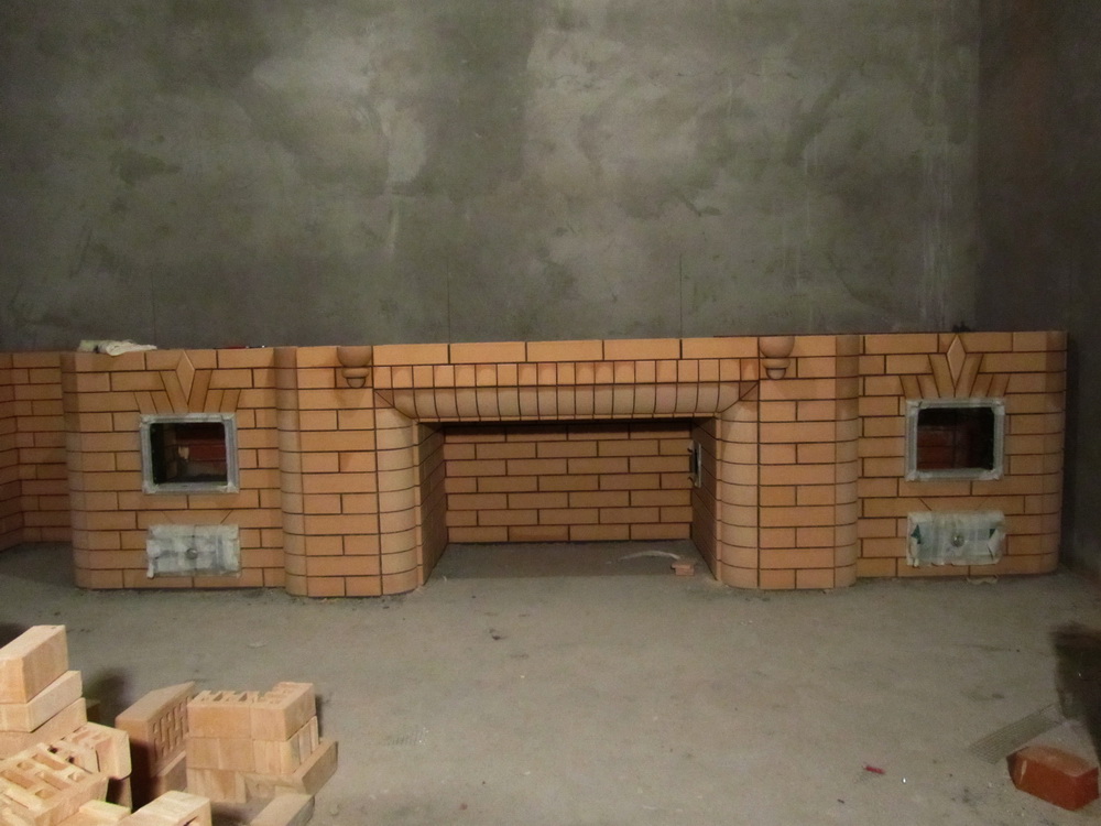

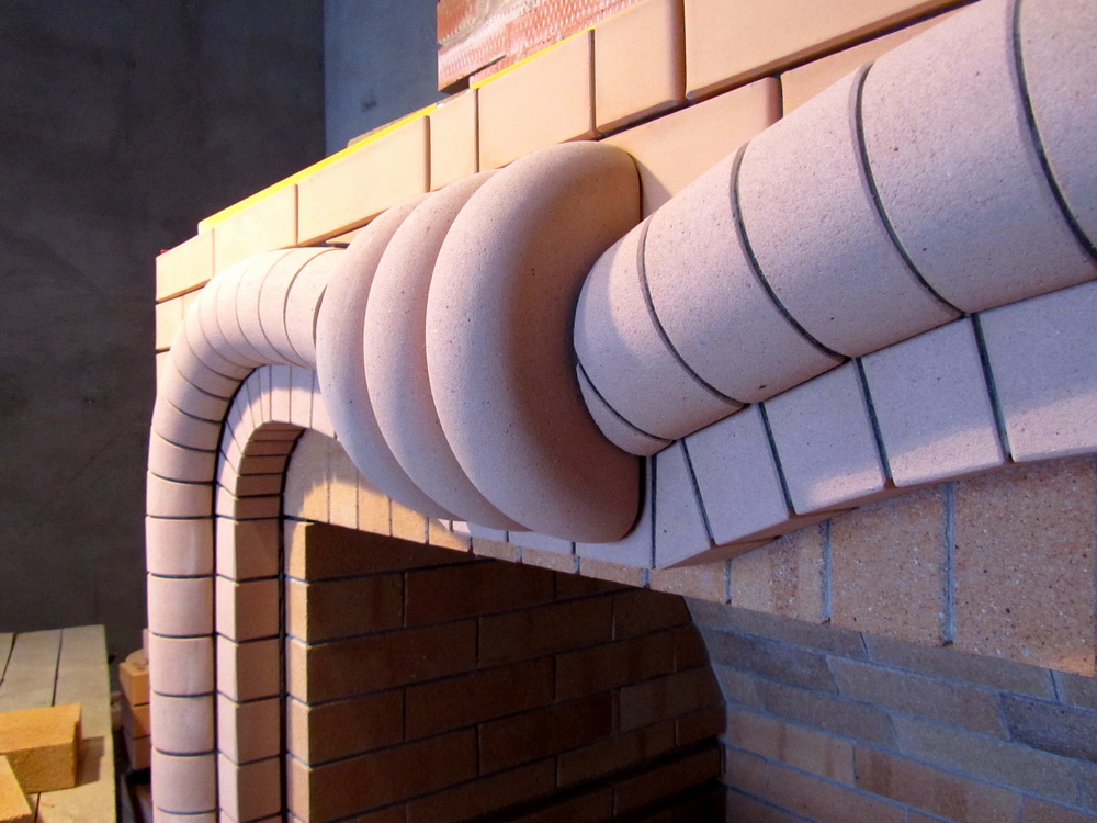

Начал новый печной комплекс в составе духовой шкаф, барбекю, печь-казан. Облицовка - щелевой производства г. Старый Оскол.
Точенка - печной Кирово Чепецкий цвет персик.
г. Омск

Точёнка из кировочепецка симпатичней смотрится, чем из богдановичей. И обрабатывается наверно лучше?
Александр-та
Сообщения: 867
Регион: Омск
СообщениеДобавлено: Ср 11 Февраль 2015, 18:19 Ответить с цитатойВернуться к началу
На много легче в обточке и пор меньше.

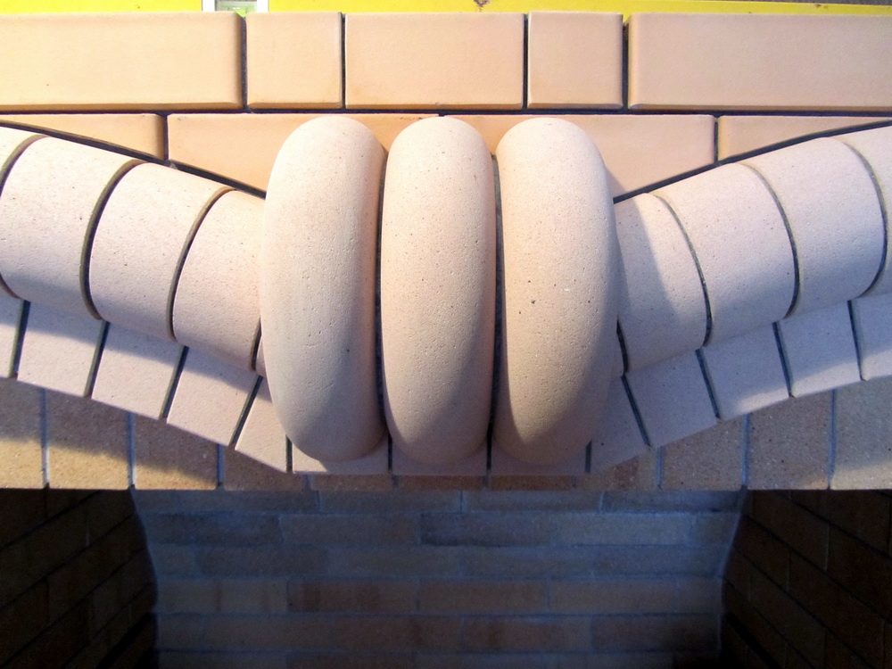

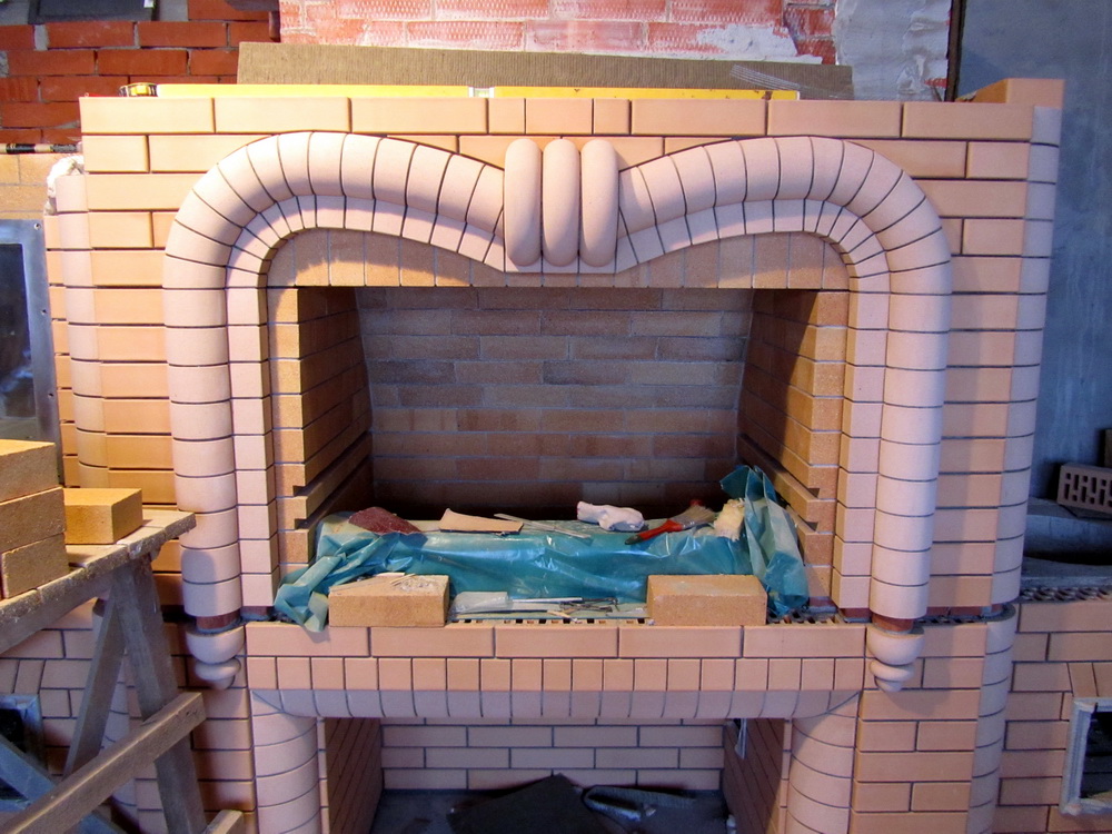

Немного продвинулся. И несколько рабочих фоток.
