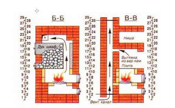

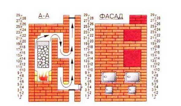

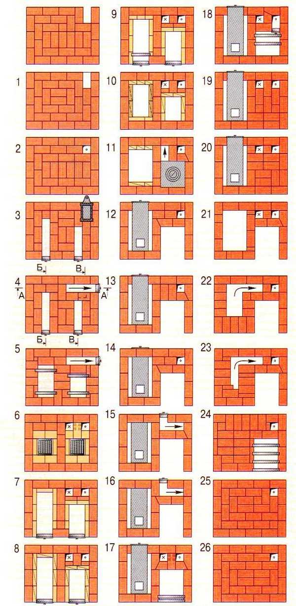

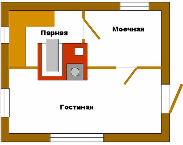

Добрый день дорогие форумчане. На данный момент строю баню из сруба 4,3*6,3 м с комнатой отдыха. мыльной и парной. Сейчас стоит вопрос с выбором печки. На 70% уверен что она будет кирпичной. Выставляю на обсуждение следующую печь. Расположение печи Анатолия Заболотнего в бане для 4-х человек.
Главная привлекательная черта этой печи – возможность организации вентиляции/просушки подпольного пространства. Для чего используют обычный гофрошланг.
Печь Анатолия Заболотнего непрерывного действия.
Вопросы по данной печи:
1. Есть ли в ней бак для нагрева воды?
2. Хватит ли мощности данной печи для парной и обогрева КО?
3. Для чего нужна вторая топка?
4. Хороший ли конструктив печи?

1. Бака нет.
2. Объём парной у вас, похоже, кубов 15. В шкаф поместится килограммов 100, а то и меньше. Если бы закладка была с прямым нагревом, может и хватило бы, хотя на вашу парную я бы положил 120 кг. У вас прямого нагрева нет, пара будет мало и он будет сыроват. Замеров лично я не делал, хотя на форуме жаловались на печь "Руссауна", а там принцип тот же. Но с такой печкой парился: теипература печкой нагоняется высокая, градусов до 100, а легкий пар создать нечем - получается "суховоздушка".
3. Для обогрева КО: плита быстро поднимает температуру в помещении, хотя часто трескается. Наличие вытяжки подразумевает готовку - зачем это нужно в бане?.. Это на ваш личный вкус, по-моему что-то жарить в бане - совершенно лишнее.
Канал в поде не для просушки подпола - тёплый воздух врядли туда пойдёт, да и откуда ему взяться ниже зольника. Это вентиляция помещения.

Через кирпичную пропускать воздух из подпола - лишнее охлаждение... коли сильно надо - поставьте сотку нержавейку.
Варочная плита к месту, коли баня жилая и балонного газа нету, ну а если нет, ставьте факельную каменку, а в опускном - бак с водой Razz
Единственное, чего не получите Sad , так это разочарования Cool

1. Если вода водопроводная есть, то лучше электрический бойлер поставить на 50 литров. А можно на плиту поставить бак и нагревать.
3. вторая топка под плиту.
4. может лучше белую сделать? Правильнее будет баня. Обсуждение здесь http://forum.stovemaster.ru/viewtopic.php?t=6251.
Думаю, что в КО (комната отдыха) надо меньше печи делать, сильно греть будет.
Лучше калориферный канал закрываемый организовать.
А про вентиляцию почитай вдумчиво https://www.forumhouse.ru/threads/41519/
Очень много умных мыслей высказано.
Мне понравилась мысль в теме: в полу отверстия возле внешних стен, от них каналы в зольник снизу.
И второй умный подход по Кржишталовичу: отверстия вдоль стен в подпол, в печи вентиляционный канал вдоль трубы, через который вытягивается "плохой" воздух, поступающий в подпол через отверстия в полу.
