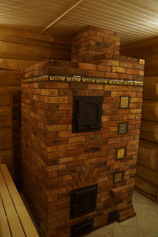

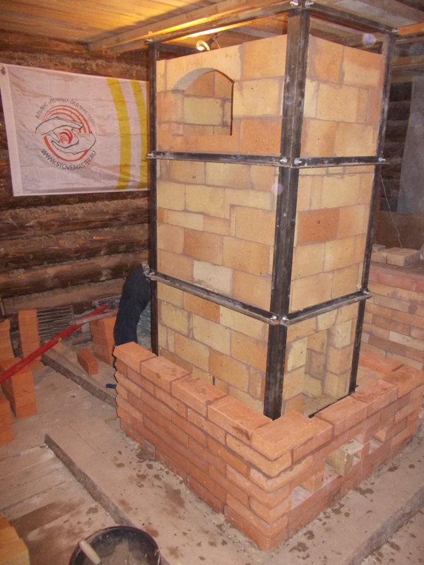

Добрый день ! Я начинающий печник закончил курсы в СПб Лицей Метростроя в 2012 году . Потихоньку изучаю форум и работаю на несложных Бабушкиных вариантах , на днях обратился знакомый прораб у него есть заказчик которому нужна банная каменка под старину А-ля Славянский стиль. Пример на фото внизу скачал с интернета подскажите как ведет себя кирпич ручной формовки в пламенных печах не разорвет его? и слышал не рекомендуют ставить изразцы в баню типа влажность перепады температуры и им хана? Спасибо за ответы и вклад в печное дело многое почерпнул из ваших рубрик.

Кирпич ручной формовки нужно футеровать шамотом а изразцы в бане не ставил точно не подскажу наверное классический способ проволка-кастыли. Банная печь под старину можно стилизовать и витебским колотым кирпичем найти бу старый царский с клеймами . В данный момент себе так сделал дешево и сердито чем не дремучая старина повешу подковы, чугунные скобы, амбарные замки ,дубовые двери .

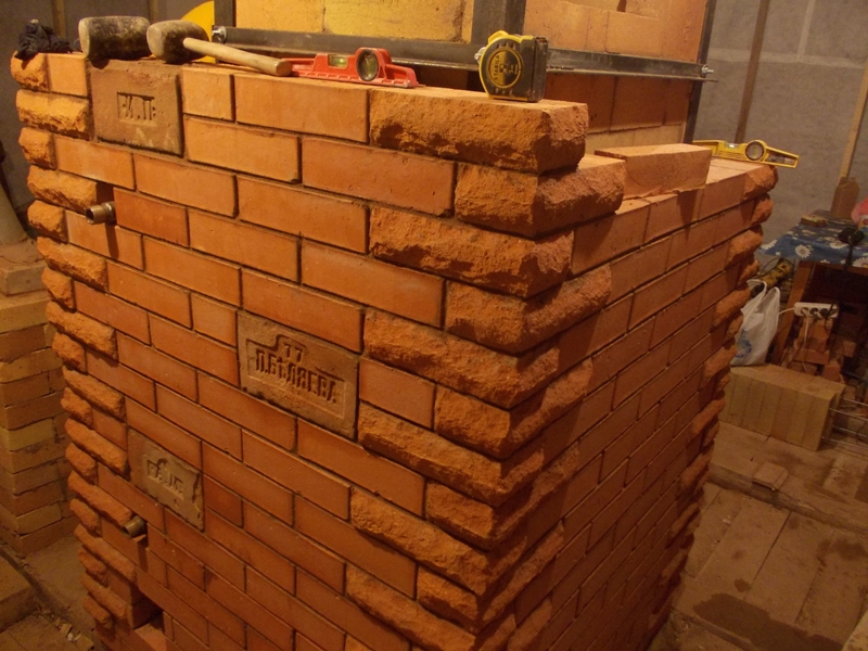

Спасибо за ответ, интересное решение со старым кирпичом, возьму на заметку Smile , если не возражаете то еще пару вопросов . Возник вопрос по поводу внутренего ядра, прочитав тему Колчина я понял что можно бандаж не делать, а на вашей фотографии я увидел конструкцию из уголков. Если можно не много расскажите о ней и еще вопрос какую смесь используете для кладки шамота. Заранее спасибо . С интересом слежу за вашей темой, жду продолжения.
СообщениеДобавлено: Пт 27 Февраль 2015, 10:17 Ответить с цитатойВернуться к началу

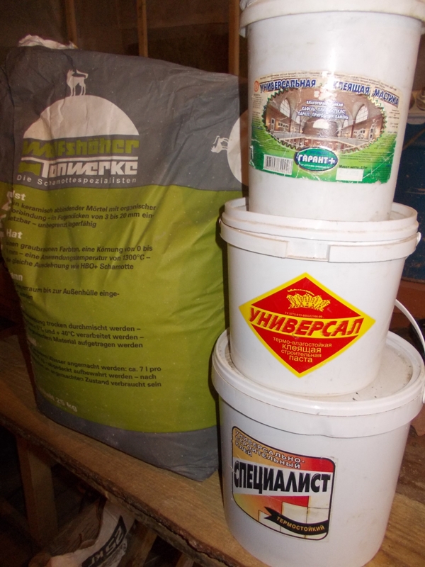

Для шамота использовал Немецкую смесь на колпак мастику Гарант +, Специалист, Печникъ . Бандаж это перестраховка или защита от глобального перетопа печи скручивал на болты уголки 4.5 см зазор от красного кирпича 1.5 -2 см.

Алексей, а если не секрет... три вида мастики это новый рецепт секретного микса мастик? Smile Или все что было в наличии пошло в ход?
СообщениеДобавлено: Пт 27 Февраль 2015, 23:01 Ответить с цитатойВернуться к началу
Ну да шамотный микс остатки с прошлых объектов по банке осталось начинка у них у всех одинакова Радость

Алексей, я так и думал... сам попал на такое.... оказалось косяк... теперь читаю кроме состава мастики время затвердевания окончательное... как-то попал... у гаранта 24 часа, у боларса 7 суток... слава Богу обошлось... видно разница в процентном соотношении присадок

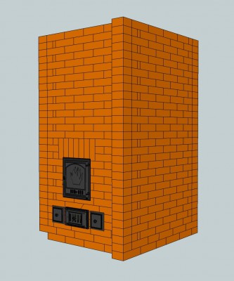

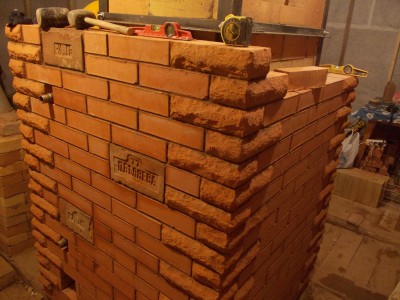

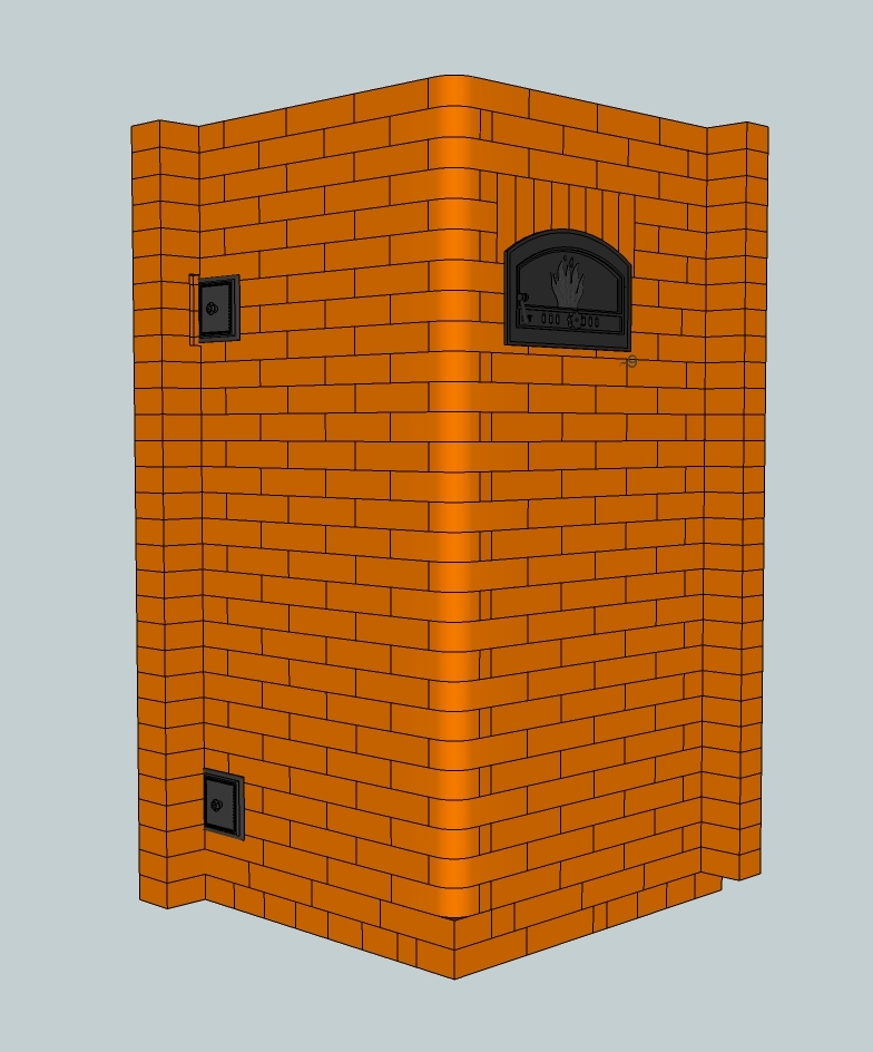

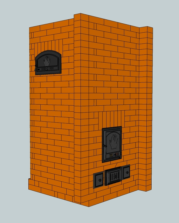

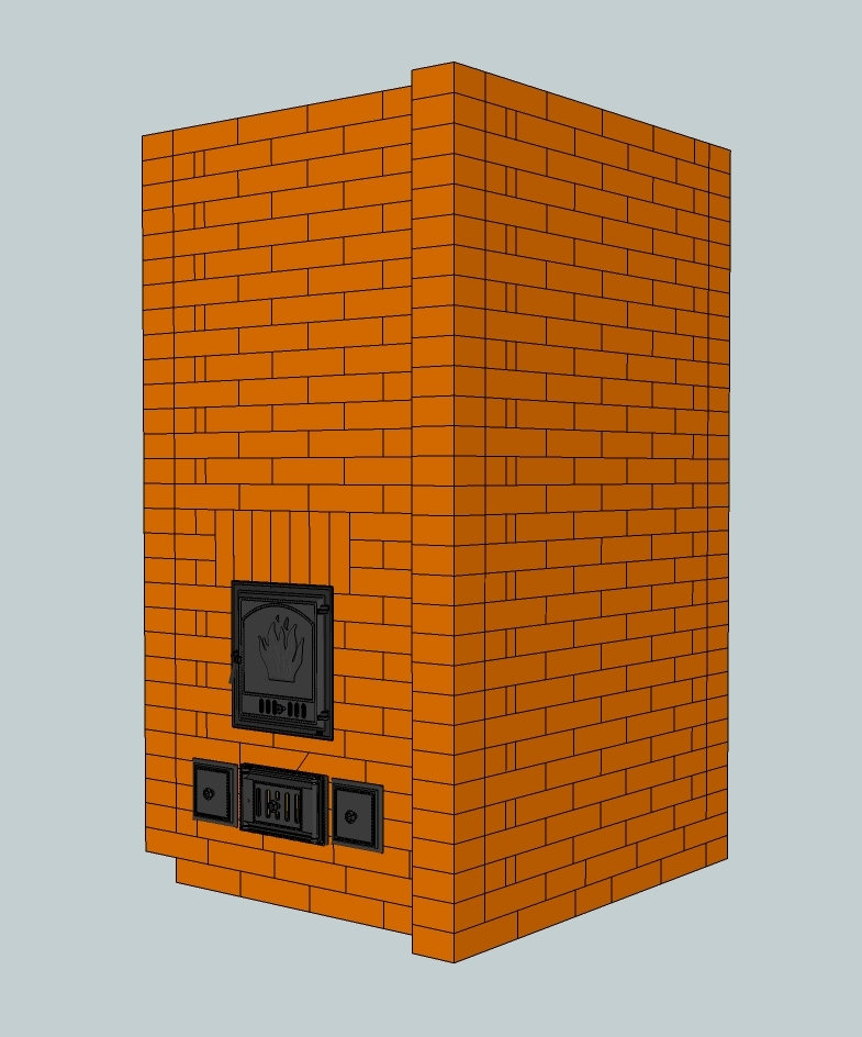

Добрый день всему печному сообществу!
Пришло время рассказать про еще одну пламенную обращенку. Или как тут некоторые коллеги ее назвали - Банная печь-каменка нового поколения «ФАКЕЛ».
Построена она была в мае 2014 года. Просушена и законсервирована. Поскольку тепловой контур бани не был завершен на тот момент. Весной же этого года заказчиком продолжены работы по обустройству бани... и у нас будет возможность провести тестовый вытоп печи, с замером колличественных и температурных параметров как в двухэтажной обращенке освещенной выше. А пока представляю на Ваш суд в свободном доступе, всю информацию по этой печи, имеющуюся на данный момент. Думаю что эта печь будет более интересна, так как применима в обычной парной, размерами от 10 до 18 м.куб..
P.S. Доработанная порядовка этой печи, была передана в феврале 2015 года "безумному печнику" для частного использования, приминительно к постройке этой печи в своем доме в Новгородской области. http://forum.stovemaster.ru/viewtopic.php?t=7422&postdays=0&postorder=asc&&start=180

СообщениеДобавлено: Пн 23 Март 2015, 16:02 Ответить с цитатойВернуться к началу
Не могу пока выложить модель в скетче, полный объем архива более 1 Мб, а форум пропускает только до 800 кб. Чуть позже решу как довести до сообщества модель.
Начнем с фотографий.

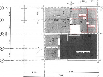

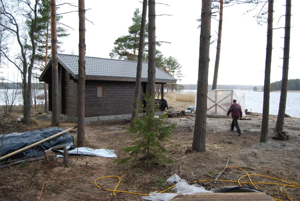

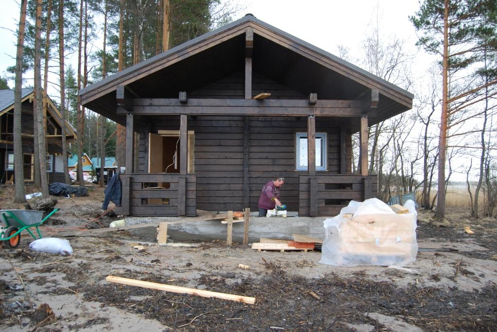

Зимой прошлого года, поступил заказ на изготовление банной печи каменки, в строящейся, отдельно стоящей бане. Расположенной в живописнейшем месте вблизи архипелага Питкяпааси, рядом с границей Финляндии. Из достопримечательностей- это остров Крутояр, на котором сохранился каменный лабиринт эпохи неолита.
Входные данные, парная 5,8 м.кв., желательно отопить комнату отдыха и душевую. Планируется дополнительный обогрев теплыми полами.
 Размер файла:  694.89 КБ
 Просмотров:  1320 раз(а)

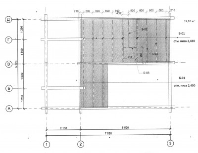

 Размер файла:  538.76 КБ
 Просмотров:  1004 раз(а)

Это сама баня и окружающий пейзаж
