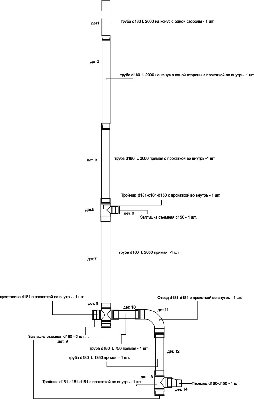

прошу оценить правильность конструкции дымохода, а также применяемых материалов.
диметр 180 мм, материал - сталь нержавеющая AISI 304, толщита 0,5 мм.
линейные размеры деталей 1, 2, 3, 7 - 2 м, 10 - 0,75 м, 12 - 1 м, 11 - 0,6х0,6 м.
труба пойдет из подвала, через цоколь и поднимется вдоль стены до уровня конька (8 м)
есть сомнения по поводу прямоугольных тройников (так можно?)
Труба будет упакована в кирпичный "шестерик", зазоры заполнены базальтовой плитой ПТЭ-125. снаружи кирпичная труба будет зашита оцинковкой 0,55 мм.
дымоход будет использоваться 1 год для отвода газов от котла дакон дор16 (твердотопливный - уголь 16 кВт), а в последствии дакон будет заменен на КИК 34, который будет отдавать газы непосредственно в отвод (деталь 11)

не дождался Sad
дымоход изготовлен. летом смонтирую. отчитаюсь.
