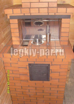

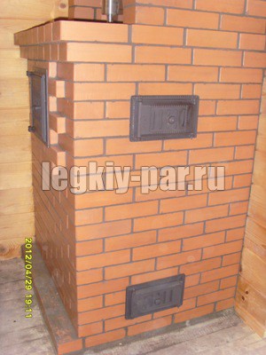

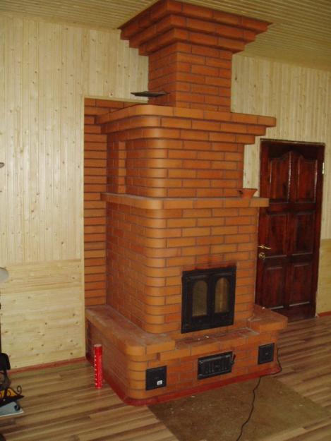

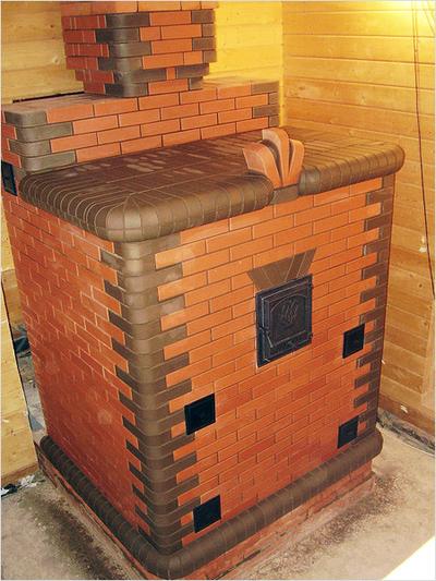

Друзья мастера. добрый день.
Нужна помощь -подсказка профессионалов.

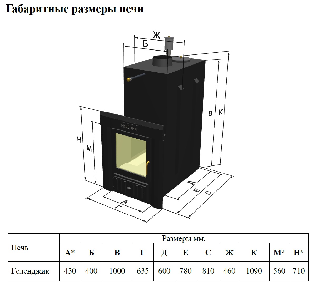

Приобрёл металлическую печь под обкладку.
Сначала планировал по рекомендациям продавца.
дом с мансардой. Высота от пола до конька 5.5 метров. Дымоход планировался внешний (сбоку от печи) одноконтурный, и как и печ- полностью под обкладку кирпичом. Сейчас посчитал стоимость дымохода из нерж. и понял что в бюджет не укладываюсь.
В итоге решил для Экономии делать дымоход прямой, т.е. над печкой. тем самым убрать одно колене дымохода и тройники. (в итоге экономия около 15 т.р.)
Но Производитель не рекомендует. Так как длинна дымохода 5-6 метров. Будет большое давление на кладку печи.
В итоге решил обратиться к вам.
Можно ли делать прямой дымоход при обкладке если высота 5-6 метров.
Может просто швеллер побольше положить?
Фото примерно того что хочу приложил. (но на фото кладка до потолка дальше у всех идёт сандвич, а в моём случае обкладка и на мансарде и с выходом через крышу ( вроде как выдра называется). Обкладывать буду сам.
