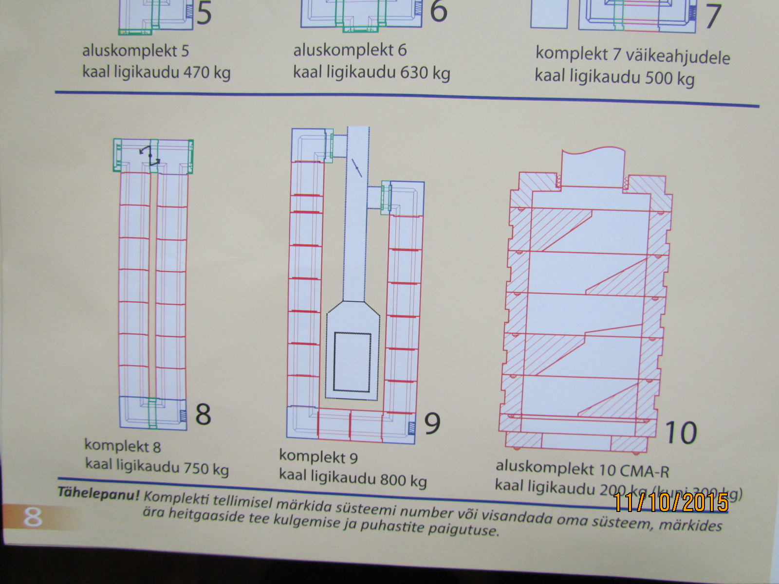

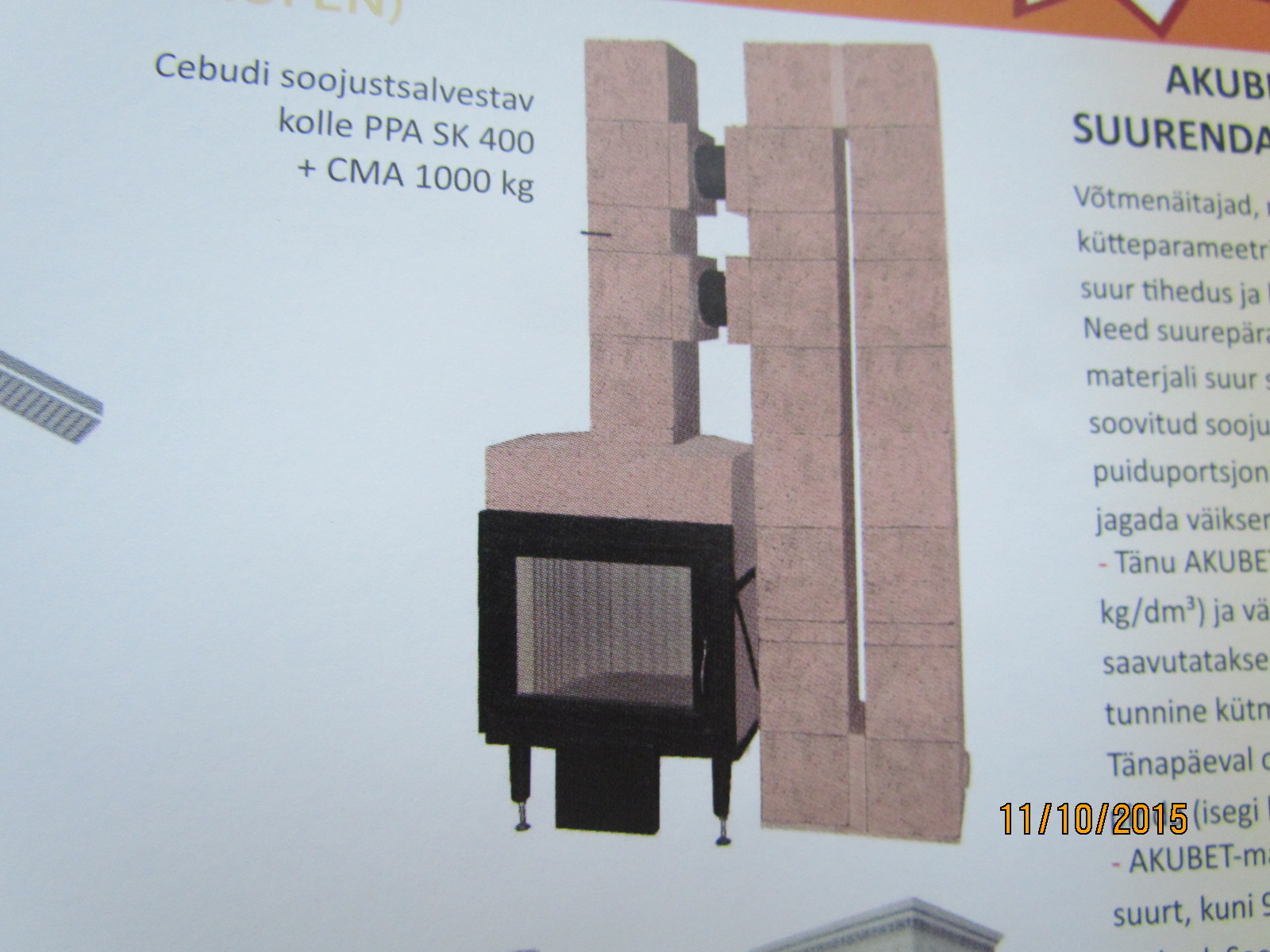

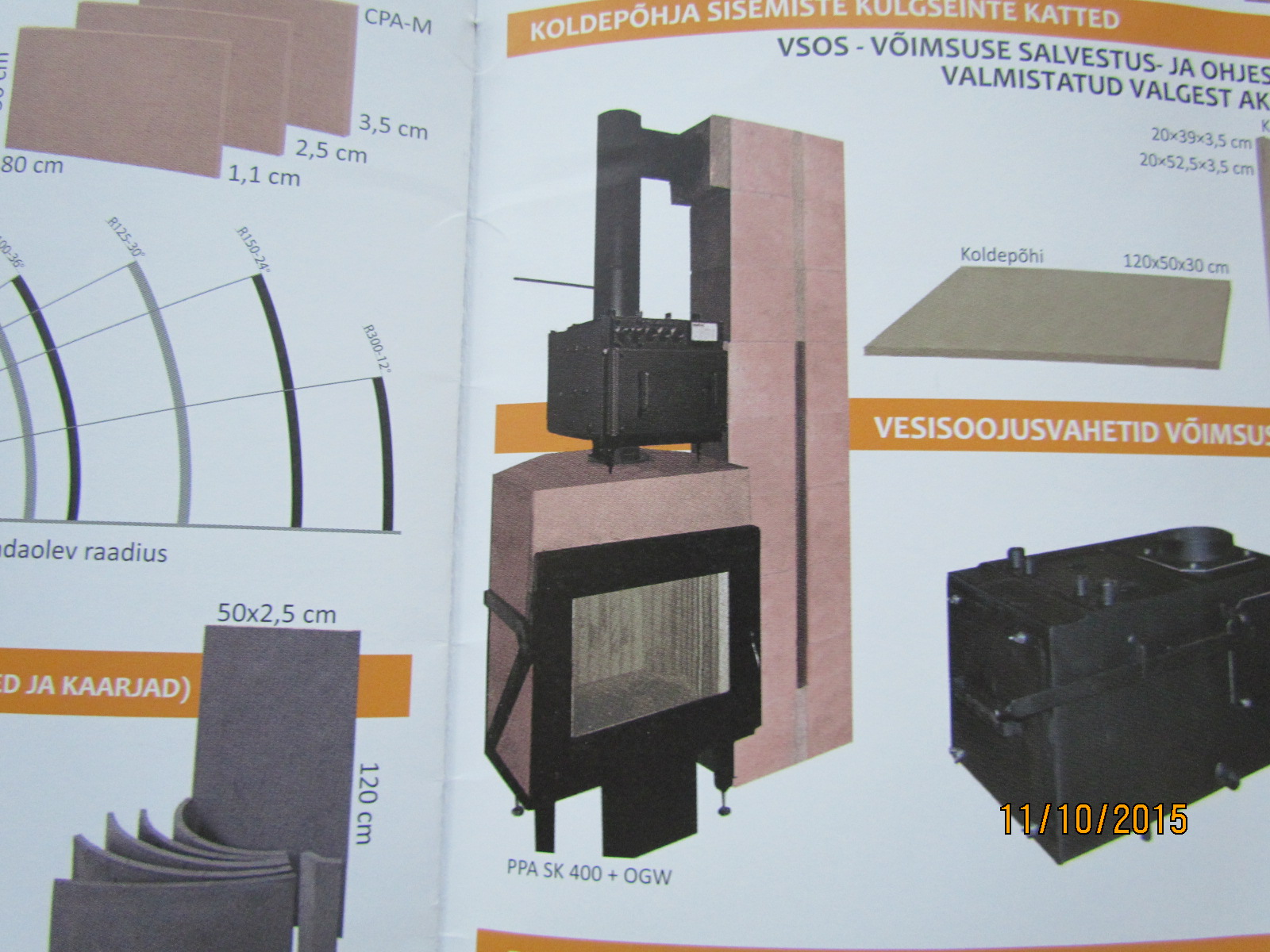

Игорь здравствуй! Кто в Таллине делает теплые стенки из плит CPA-K Шамотный бетон

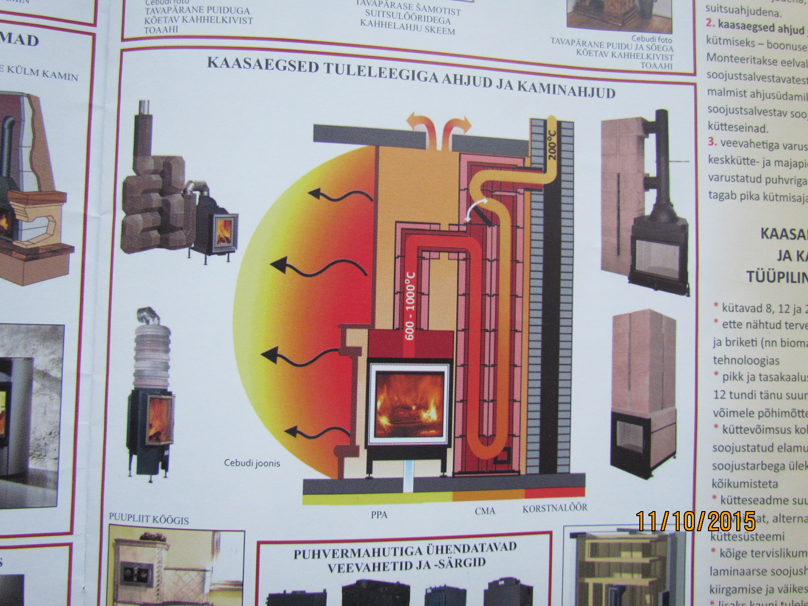

Я строитель со стажем 40 лет .. я на даче построил камин сам он держал тепло 36 часов .Строил по принципу финских каминов http://www.tulikivi.ru/Products/Quick_heaters Я финов переплюнул по теплоемкости -камин был изразцовый и внутри кирпичи ! Россине надо учиться =Ленин так завещал.
Нарисуйте схему, количество кирпичей, а мы посчитаем, возможно ли такое. Дом имел отопление или нет, только ли один ваш камин был в качестве отопительного устройства? Какова t была на улице?

...Я строитель со стажем 40 лет .. я на даче построил камин сам он держал тепло 36 часов .Строил по принципу финских каминов http://www.tulikivi.ru/Products/Quick_heaters Я финов переплюнул по теплоемкости -камин был изразцовый и внутри кирпичи ! Россине надо учиться =Ленин так завещал.
"Эх! Smile Слабовата печурка то... не дотягивает до ЧАС за ГОДОК..."
А Итальянцам всем, и не только Россини, учиться надобно! Razz
Вот взять, к примеру, русскую каменку-периодичку (ту, в которой чугунно-каменная загрузка 12/1) с интегрированной камино-печью, или с открытым камином (ДК опускные до 3-го ряда) - тепло она "держит" аж по двое суток Cool
А вытопу ей - всё те-же 4,5 часа Razz

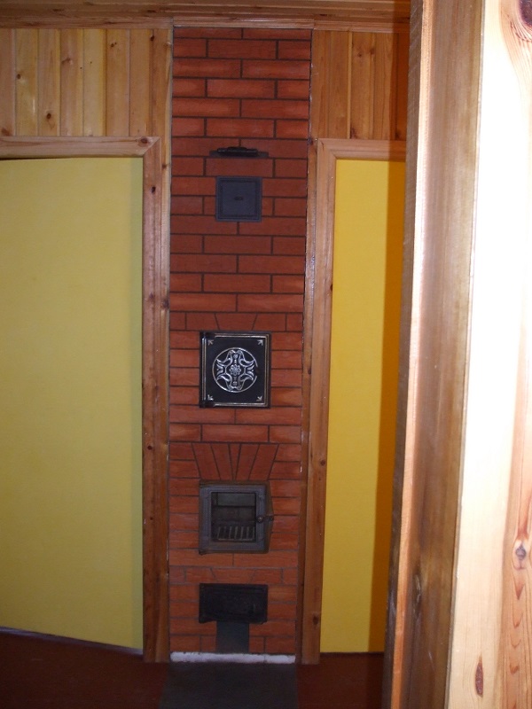

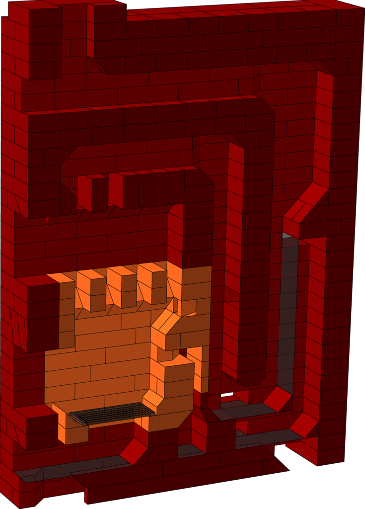

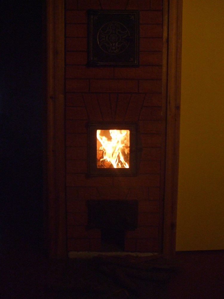

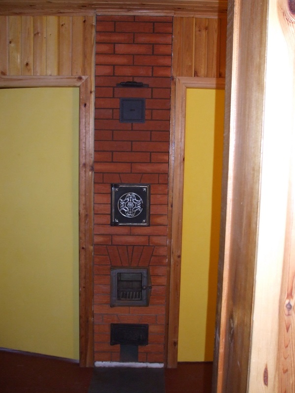

Я делал 2 загрузки дров в течении 4 часов.Тёплая стенка прогревалась полностью.
У меня отопительная печь за 40 минут съедает 5-6 поленьев по 40-50 см распиленных пополам. При морозах за -25 две топки в день - утром и вечером. А тут аж 4 часа подряд.

Хорошая печь.Знаю, такие проеты клал сам.
Сообщения: 1600
СообщениеДобавлено: Вс 11 Октябрь 2015, 14:41 Ответить с цитатойВернуться к началу
Печь на фото выглядит не плохо. а что с противопожарной разделкой?

Раньше, на месте этой печи местный печник мне сложил печь. Я как человек в то время совершенно далекий от печного дела ( военный дирижер по профессии). спросил у него глядя на трубу: "А разделка какая-то будет?" На что получил ответ: "Да мы ее не делаем" Так что потом мне пришлось максимально проработать этот вопрос: вокруг проложить базальт и оцинковку по кругу, а выше потолка сразу сделать короб и засыпать его шлаком.

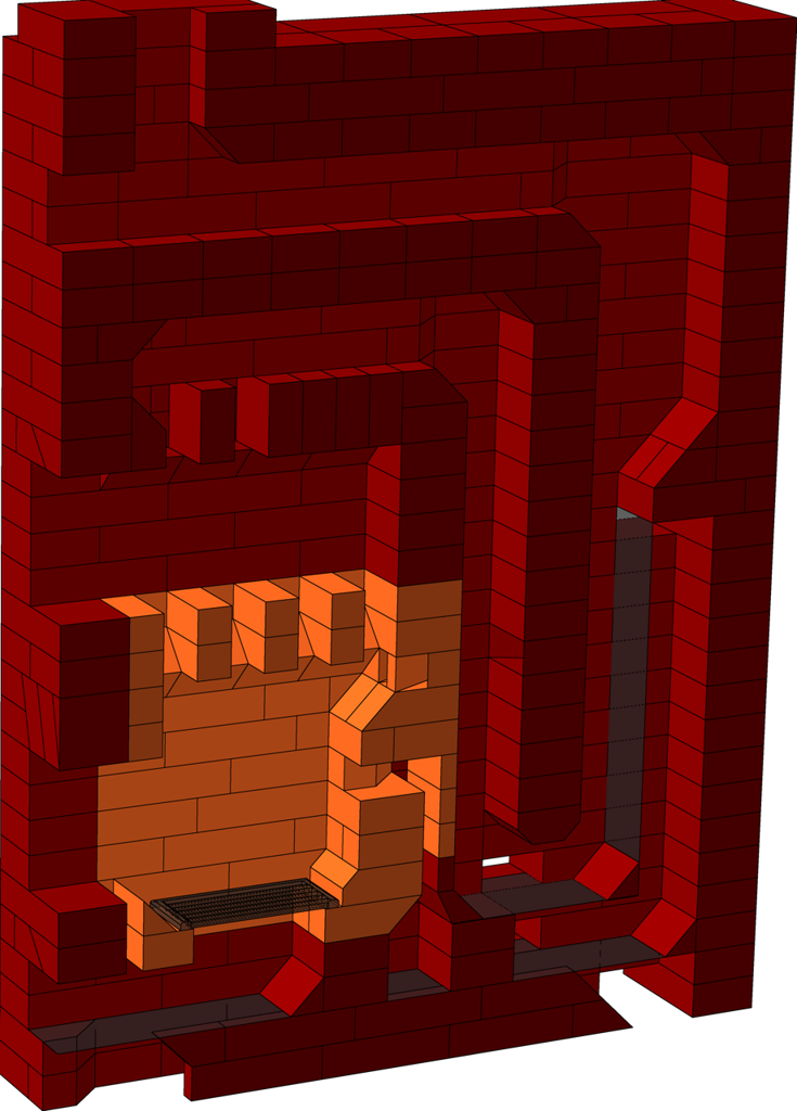

Привет. Дом не имел отопления вообще только этот камин -в нем было 330 кирпичей высоту имел 2 метра ,по ширине был тоже 2 метра а от топки до дымохода 1,50 см .Когда камин прогорал я его закрывал и там еще готовил щи в чугунке или мясо на ребрышках с картошкой.Снаружи был обложен глазуроваными печным изразцами . Зимой на улице было минус 30 в доме 60 метров квадратных плюс 25 . Дом продал в 2003 году за 25 000 евро .

А теперь посчитайте общую площадь излучения вашего камина 2х2х1.5 и моей печи, где высота 2.02 м, ширина 0.51 м и длина 1.4м - чувствуете разницу? Каково время топки и количество сожженных дров? И как утеплен дом, при условии что мой деревенский дом - сруб 6х6 м снаружи и изнутри обшит вагонкой без утепления. Правда пол снизу утеплен 8 мм поролоновой подкладкой с одной стороны с металлической фольгой. Отопление только печное.

Что касается противопожарной разделки по бокам печи, то пришлось укладываться в размеры, сделанные строителями. По бокам печи воздушный зазор в 1.5 см. между печью и деревянными перегородками, в которую уложена волнообразная дюралевая пластина. Как показала практика - деревянные стойки лишь теплые из-за достаточно активной циркуляции воздуха между помещениями. Что касается межкомнатной перегородки сзади печи, то она примыкает к калориферной системе печи в нижней части печи и лишь сверху, где эта система заканчивается, достаточно сильно сняв температуру отходящих газов, примыкает непосредственно к восходящему каналу печи. Но, как и по бокам печи, тут тоже проложена дюралевая пластина.

Я нашел то что искал! тема закрыта!!
