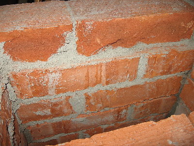

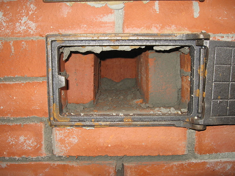

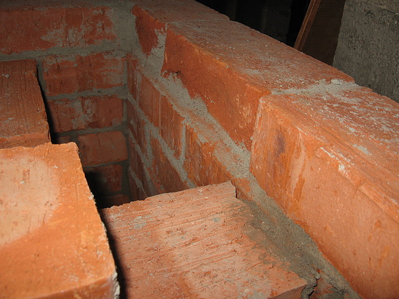

Плохая работа печника, подрывает авторитет всех работников данной специальности. Я столкнулась с некачественной работай, но большими амбициями.
Печника зовут Александр, он из Санкт-Петербурга (8-911-767-44-76, (812) 786-40-83). Сложил только до настила.После консультации со специалистом, стало ясно, что печь надо класть заново (огромный топливник, вмазан колосник, зольник заужен, срублены кирпичи в месте прохождения газов и т.д.) Александр утверждает, что у него стаж 13 лет и регулярно даёт объявления в Интернете и газетах.
Уважаемые дачники, сторонитесь этого халтурщика!!! Мало того, что он испортил материал, да ещё ходит и требует денег за эту безобразную работу. Мой совет: (поняла на своём горьком опыте) нужно приглашать только проверенного человека и обязательно смотреть печи, которые он сложил, не только по фотографиям (на фото его нет), а посмотреть своими глазами и поговорить с клиентами. Если печник не показывает вам печи, юлит, строит из себя "крутого" специалиста, то гоните его!!!

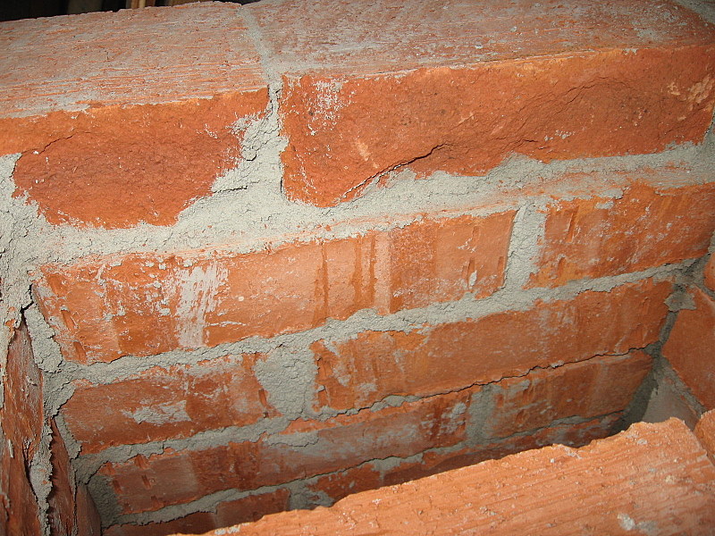

Зачем он их сколол не понимаю. Раствор не вытер. На такие потеки сажа будет расти очень выстро.
 Размер файла:  206.07 КБ
 Просмотров:  1215 раз(а)

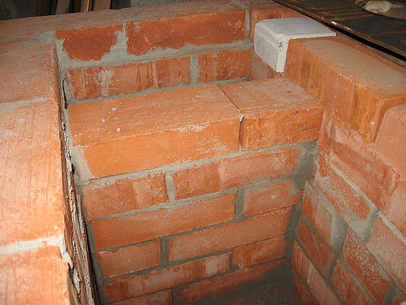

При такой дверце зольник надо делать шириной в кирпич. Перемудрил дядька.
 Размер файла:  169.59 КБ
 Просмотров:  1247 раз(а)
Кирпичи через месяц можно будет вынимать рукой из этой стенки.
 Размер файла:  173.44 КБ
 Просмотров:  955 раз(а)
Пожалуйста, если можно, по этому пункту поподробнее прокомментируйте?

elena ссылалась на следующие недостатки :
1. Огромый топливник - Печь ещё не достроена, как посторонний человек , не знающий проекта, может определить размер топливника и тем более критиковать его (размер) ?
2. Вмазан колосник - ??? , что означает слово вмазан? Если колосник врезан в кирпич с тепловым зазором , то это нормально .
3. Зольник заужен - Это хорошо. При значительных размерах зольника возможно прилипание дыма к дверце топливника при её открывании .
4. Срублены кирпичи в месте прохождения газов - Скорее всего для крепления подвертки. Если нет станка или болгарки, то естественно срубается часть кирпича кирочкой для установки опорного кирпича подвёртки.
На самом деле приводить другого человека называющего себя специалистом, за глазами мастера , это по крайней мере не тактично. Если Вы хотите пригласить специалиста для проведения технадзора , то это должно происходить при ответственном лице, для пояснений мастером своих действий. Тогда возможно приглашённый для контроля "специалист" разговаривал бы совсем по другому.

[quote="Крафт"]elena ссылалась на следующие недостатки :
Посмотрите внимательно на фотографии и всё поймёте. "Вмазан" - это значит, что поставлен на раствор. Срубленные кирпичи в данном месте приведут в последущем к их выпадению. Это мнение не одного, а двух независимых печников. Голословно я не стала бы говорить. Вопрос только в том, чтобы заказчики думали кого приглашают на работу. Мы просили "печника" заключить Договор и обговорить там все условия, но он отказался. Ещё раз говорю, что с уважением отношусь с специалистам своего дела и не пытаюсь огульно ругать всех.

И еще, по поводу фото, где - "кирпичи через месяц можно будет вынимать рукой". Трудно судить по одной фотографии, в части заполнености швов. Но, как мне кажется, швы нормально заполнены глино-песчанным раствором. Тогда не понятно, откуда взялась подпись к фотографии? Предполагаю, что приглашенного "эксперта" смутило отсутствие перевязки между внутренней и внешними стенками? Так ли это?

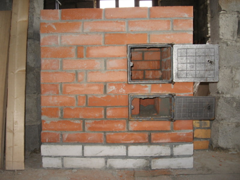

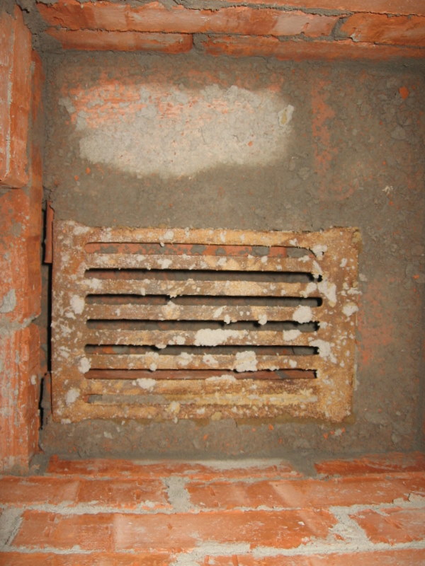

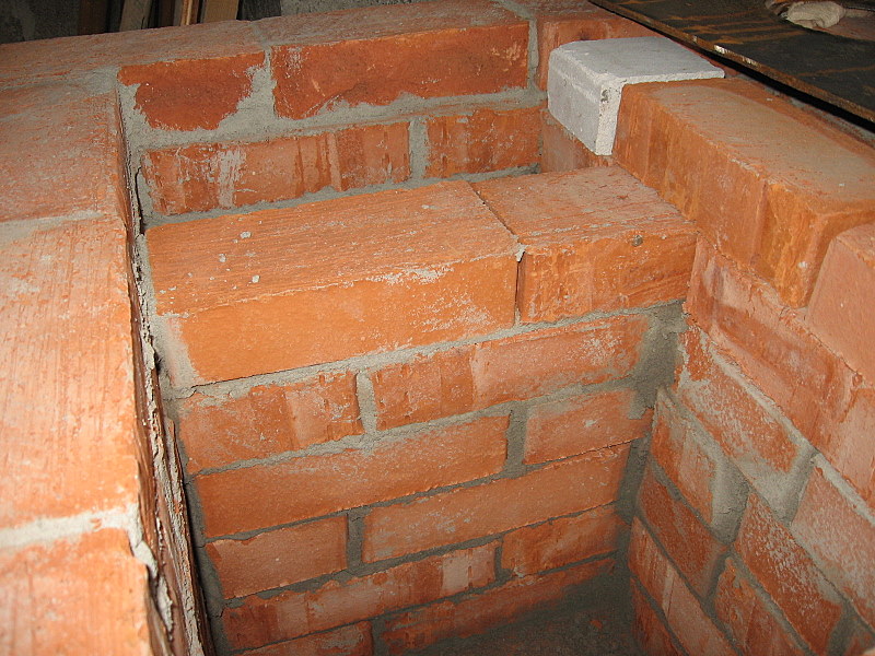

Смотрите, если кому интересно.

Соглашусь с тем, что кладка не аккуратная, гуляют углы, великоваты швы , а особого "криминала " пока не вижу, может ещё есть фото ?
Колосник вмазан, но зазор для расширения оставлен .
Похоже на работу человека, который привык делать малобюджетные печи, где спроса на внешний вид нет, а главное чтобы работала.
Интересно , на какой глине он клал ? Швы серые, похожи на шамотную глину, или может фотография искажает цвет.
Крафт
Сообщения: 613
Регион: г. Обнинск
СообщениеДобавлено: Сб 28 Апрель 2007, 21:45 Ответить с цитатойВернуться к началу
Внимательно посмотрел на колосник. Да, он вставлен не правильно. И заужение в зольнике , на самом деле не что иное, Shocked как подставка под колосник!!! Похоже Вы были правы на счёт этого "мастера" . Было мало первоначальной информации, а теперь явно.
Глина Кембрийская, в Питере её навалом.
Чё на колосник смотреть...
Смотри объём топки для такой печки.
