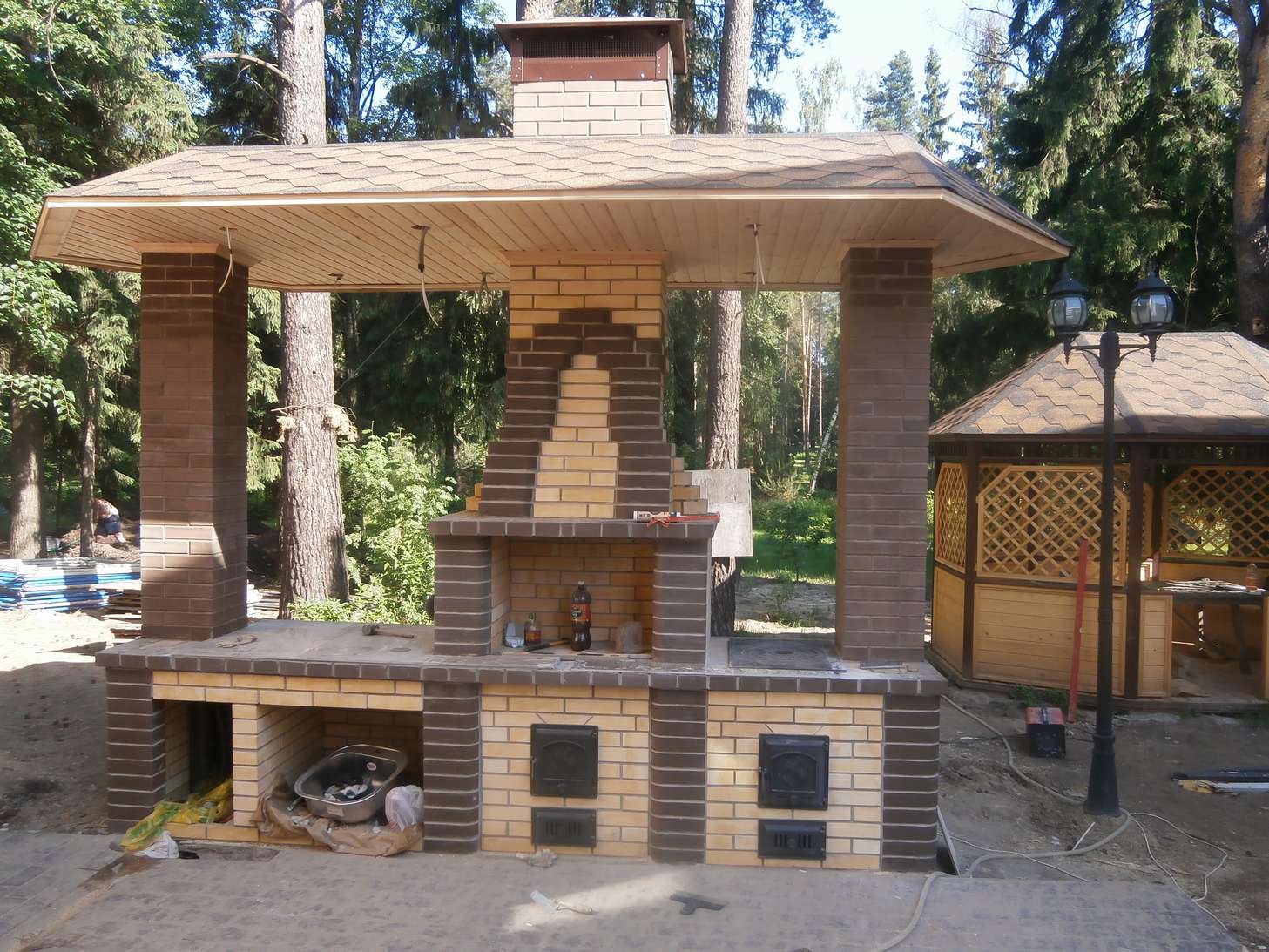

Объясняю, что там сложно (буквально невозможно, разве что увеличив разрежение в ТД) обеспечить безопасную газоплотность примыканий красного и огнеупорного на протяжении 6-11 рядов кладки, а, молчком, припоминаю, что и бурное обсуждение подобного решения уже было…, в РП под Ключевской сопкой, к.м.к. "копались"...
Так что ответить за безопасность заказчика со всеми домашними?
У самого - ни каких мыслей по воплощению, кроме 2-вух контурности...
Примерно так?
 Размер файла:  241.88 КБ
 Просмотров:  848 раз(а)
Вообще то это не сложно. Просто я каждый проблемный ряд укрепляю проволокой(как мне посоветовал один опытный печник.
 Размер файла:  216.66 КБ
 Просмотров:  791 раз(а)
Пячкур-58
Зарегистрирован: Пт 11 Апрель 2014, 07:44
Сообщения: 32
Регион: Беларусь д.Заозерье
СообщениеДобавлено: Чт 23 Апрель 2015, 21:02 Ответить с цитатойВернуться к началу
Я укрепляю кладку проволокой диаметром 3-4 мм, не только если мне необходима кладка печи без перевязки, но и любую печь не постоянного использования. А то приезжают городские на промёрзшую насквозь дачу и баню, и давай печи топить охапками берёзовых дров без всякого ума и меры. Вот они и растрескивались. Люди жаловались. Но уже много лет мои печи не убиваемые. Выдерживают любые издевательства. Проволка нагревается одовременно с кирпичём и её температура не бывает слишком высокой. Поэтому разница в термическим расширении весьма не значительна.
А делается очень просто. В угловых кирпичах сверлится победитывым сверлом дырка. Проволка загибается на 3-4 см и вставляется внатяжку. Один ряд справа и слева, а следующий ряд спереди и сзади.
На фото проволка вкруговую на одном ряду. Но это не правильно. Просто я задумался и ряд проволки пропустил. Пришлось рядик схимичить.
Не хуже работает и положенная в шов тонкая кладочная сетка.
