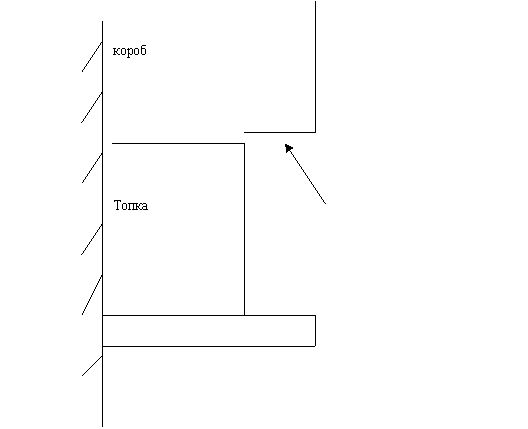

СообщениеДобавлено: Вт 26 Декабрь 2006, 12:43 Ответить с цитатойВернуться к началу
еще плиз проконсультируйте:
козырек у карниза (показан стрелкой на рисунке) короба из ГКЛ чем можно отделать, чтобы не прогорел?
Пока этот козырек закрыт ГКЛ. Планировалось,что ГКЛ будет отшпаклевана. Но теперь думаем и боимся, что шпатлевка и ГКЛ прогорят от высокой температуры от дверцы. Вообще, от верхнего края дверцы печки до козырька где-то 1,5 см., но все равно температура может оказаться воысокой....
Может плиткой закрыть ГКЛ-козырек снизу?

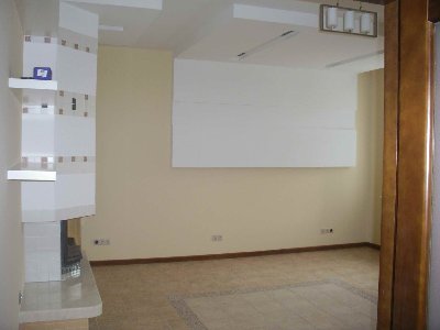

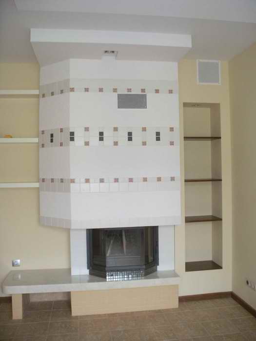

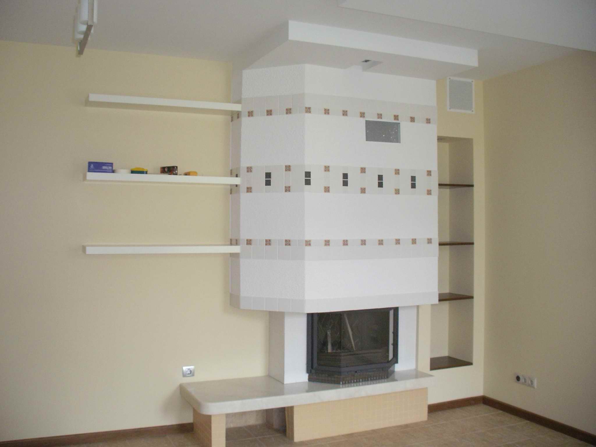

СообщениеДобавлено: Вт 1 Май 2007, 21:43 Ответить с цитатойВернуться к началу
ну и вот чего получилось с общей Вашей помощью; спасибо за консультации, надеюсь, что не сгорю и не упарюсь :-)

СообщениеДобавлено: Ср 2 Май 2007, 07:20 Ответить с цитатойВернуться к началу
Хороший камин. Только мало одной решётки на выход горячего воздуха. Короб может перегреваться из-за плохой вентиляции. При снижении площади отверстий для выхода горячего воздуха температура в коробе заметно повышается. Это приводит к разрушению ГКЛ или ГВЛ в районе решёток, разрушению материалов потолка над решёткой и другим предсказуемым и непредсказуемым последствиям. О сечении вент. отверстий говорится в инструкции по установки кассеты.

СообщениеДобавлено: Ср 2 Май 2007, 16:44 Ответить с цитатойВернуться к началу
Поможет от перегрева короба в общем. А от местного ? Если у Вас и отверстий воздух не менее 80-150 градусов выходит при нормальной топке и соответствующем сечении отверстий ?
