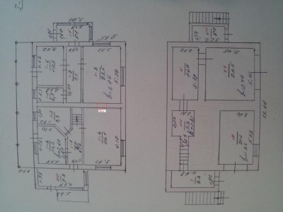

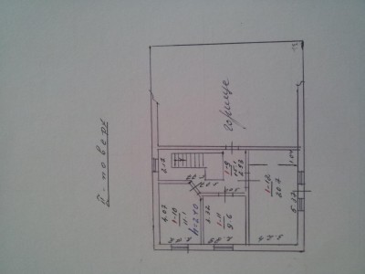

Доброго времени суток!
Решил у себя в доме поставить печь как дополнительный обогрев. Дом два жилых этажа и гараж в цоколе. Интересует, можно ли сделать топочную камеру в гараже.
Гаражу должно отдаваться минимум тепла. Основное тепло должен получать первый этаж, а остатки второй. И еще одно условие- каналы на первом этаже нужно поместить в дверной проем несущей стены (ширина 90см). Топливо - дрова и уголь. Какая конструкция печи подойдет для этих целей?
Сообщения: 5990
СообщениеДобавлено: Вт 30 Июнь 2015, 09:22 Ответить с цитатойВернуться к началу
Трёхэтажная отопительная печь, топливник футерованный на плашку и с прослойкой базкартона - реально!
А дверной проём в несущей стене, будете переносить?
ПЛАНировку дома покажите...

СообщениеДобавлено: Ср 1 Июль 2015, 19:51 Ответить с цитатойВернуться к началу
[img][/img]
 Размер файла:  224.86 КБ
 Просмотров:  840 раз(а)
 Размер файла:  268.73 КБ
 Просмотров:  830 раз(а)
