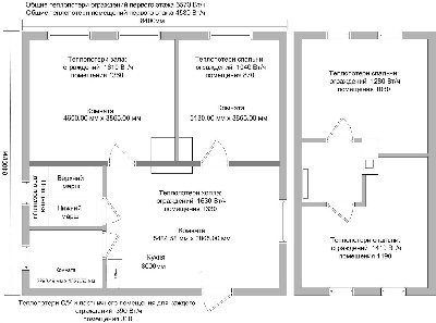

beluy писал(а):
Склоняюсь к этой планировке дома!
СЕйчас просмотрел все и тоже считаю, что правый нижний самый удачный
Только сверху площадку увеличить вверх стоит

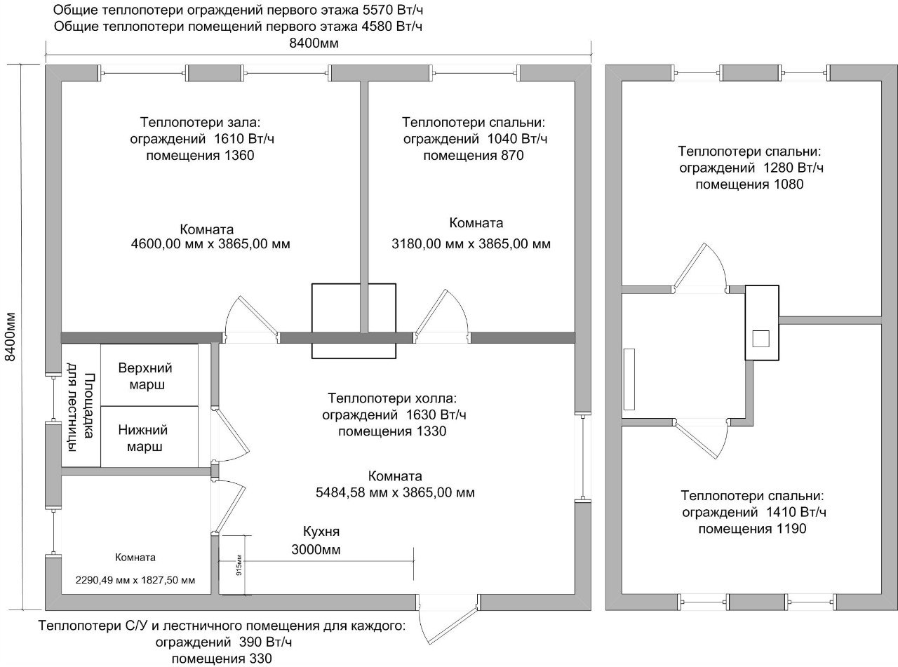

СообщениеДобавлено: Чт 2 Июль 2015, 22:50 Ответить с цитатойВернуться к началу
beluy писал(а):
Если вы подскажете где можно найти порядовку двухэтажной печи для моей планировки буду признателен.
В сети полно порядовок двух-этажных печей, есть они и на этом сайте, однако, то что есть в свободном доступе не всегда может подойти для конкретного случая.
beluy писал(а):
Выше я писал что сам спроектировать печь не смогу, так как нет должных знаний и никакого опыта за спиной.
В таком случае, лучше обратиться к специалистам...
beluy писал(а):
По этому думаю как лучше выйти из данной ситуации...
Какой выход предложите вы ?
Тоже самое, лучший выход, это обратиться к специалисту(инженеру строителю и т.п.)

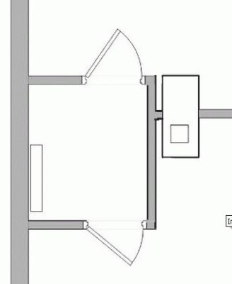

СообщениеДобавлено: Пт 3 Июль 2015, 15:50 Ответить с цитатойВернуться к началу
Что я уже совсем запутался.
1) Можно ли отопить этот дом одной печью?
площадь 3-х комнат первого этажа составляет 52 м.кв.,
двух комнат на втором этаже 27 м.кв.? + лестница и санузел по 4м.кв.
2) Если все таки поставить ТТ котел, сколько он будет держать тепло. 3 часа (пока горят дрова)??? слышал за булеряны говорят 8 часов в режиме тления ? в ТТ котлах как ???
3) Юрий, возможно ли в данной печи http://www.air-hot.ru/index.php/pechiikaminy/otopitelnovarochnyepechi/104-2kp-dsh как вы говорили сделать вверху еще один колпак,
управляемую через ЗЛХ через задвижку летнего хода и задвижку колпака второго этажа.
По мощности заявленной автором эта печь подходит для обогрева
первого этажа (Если я все правильно понимаю)...?
 Размер файла:  131.77 КБ
 Просмотров:  1334 раз(а)

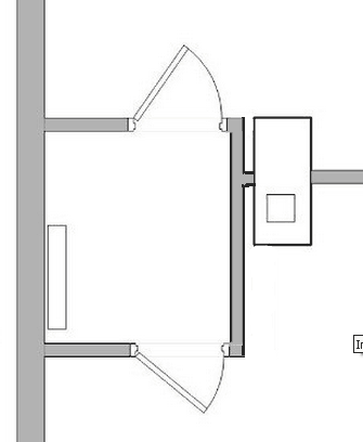

Сообщения: 2377
СообщениеДобавлено: Пт 3 Июль 2015, 16:11 Ответить с цитатойВернуться к началу
1. Можно, если дом хорошо утеплить.
2. Почитай темы про котлы, оцени свои силы, там не всё просто, в том числе "пока горит", а печь нагрелась и излучает долго.
3. Я бы не советовал для обогрева эту печь, плита не нужна в отопительной.
В твоём варианте 4.5-4.5 отопительная на первом этаже и щиток 4.5-1.5 на втором на ней. Соответственно необходимые задвижки везде.
Подожди, "подумаю" проект для тебя. Посмотри личные сообщения.

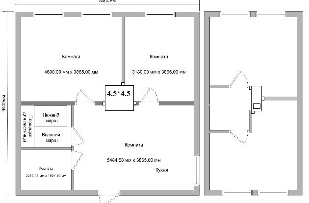

Vova-U
Сообщения: 979
СообщениеДобавлено: Пт 3 Июль 2015, 16:16 Ответить с цитатойВернуться к началу
Полагаю можно, исходите из того что на каждый КВТ потерь комнаты вам нужно 1 метр периметра печи, не меньше
Второй этаж поэтому надо по другому стеночку поставить, чтоб вся поверхность печи работала на обогрев комнат, а не лестницы
 Размер файла:  11.04 КБ
 Просмотров:  1141 раз(а)
Сообщения: 2377
СообщениеДобавлено: Пт 3 Июль 2015, 16:20 Ответить с цитатойВернуться к началу
Абсолютно согласен Smile
