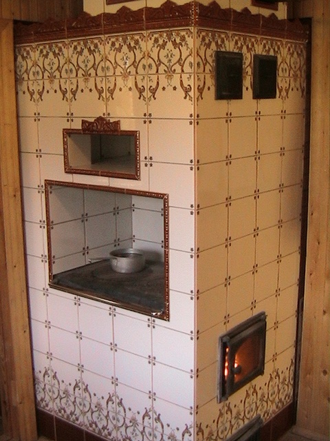

Печной кафель называется изразцом (так написано во всех книгах).
Чтобы зделать изразцовую печь надо сначало изучить основы печного дела. Материал не сделает печь лучше если печник не печник, со знанием своего дела, то есть образованный а таковых в Молдове я не встречал, зато раскажу о молдавских "кафельных печах" которые приходится ремонтировать частенько.
Случай первый.
Зима, звонок. Приезжайте печь дымит 2 дня.
Приехал и начал осмотр. "Кафельная печь" 2 года от роду топка на кухне а печь выходит в комнату и коридор. Стенки топки отделаны простым кафелем который весь потрескался и у плиты широкая щель в печь, через которую поступало много паразитного воздуха значит забилась сажей. Вскрыл и сажа в виде каракуля 2 см на стенах и сосулек до 25 см на перекрытиях. Проход через потолок на чердак был полностью забит потому что его делали не "печники" а хозяйка, он имел сечение меньше чем 10х10 см и еще наклонный с множеством ступенек. Противопожарных мероприятий никаких небыло.
Эта печь из дорогостоющего израсца тонкостенная 6 см без кирпичной кладки изнутри. Изразец заполнен гранитным гравием на глиняном растворе.
Эти "печники" заработали очень хорошо а печь некудышная. За два года два ремонта печи и один ремонт кухни и коридора, ест много, держит тепло за счет угля. Хозяева не из бедных он начальник в полиции а супруга преподаватель в самом престижном лицее. Наверное они никогда в жизни не захотят печное отопление.

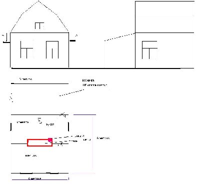

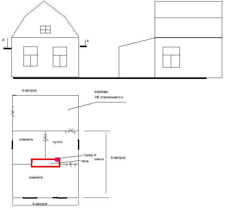

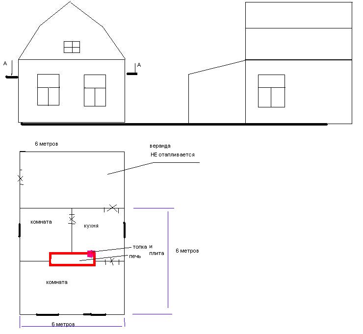

Прилагаю план нашей дачи-дома.

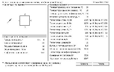

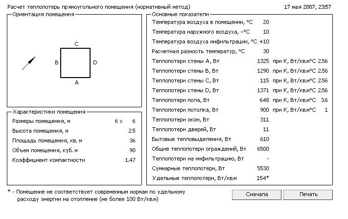

Потери дома при температуре -10 гр С, которые я посчитал с пом-ю калькулятора потерь,
равны примерно 7 кВт, смотреть рисунок
Пол и потолок первого этажа - бетонные плиты, в последующем будут обложены деревом и пенополистиролом. Толщина нарушных стен дома - 250 мм

Отвечу коротко на твои вопросы.
Нужно строить печь для постоянного проживания с возможностью залпового прогрева помешений и хорошей акумуляцией тепла.
Это теплоемкая печь (толстостенная) с плитой и каминной топкой.
Каминая топка (дверца со стеклом) должна выходить в большую комнату, плита на кухне. Лучевое тепло пламени прогреет большую комнату а плита прогреет быстро кухню и через открытую дверь и малую комнату, и к окончанию топки (1-2 часа) нагреется и печь которая должна отдавать медленно тепло около 24 часов (сутку).
Печь камин и камин богатым оставь, они любят греть облака.
В меру толстые стены печи и грамотно составленый и просчитанный проект улучшают КПД, экономичность, долговечность и комфортность для обслуживания и проживания.
Калькулятор для примерного расчета он не точен. Все утепление наружу. Пока не утеплишь грамотно и тепла не увидишь (приходится строить печи на дачах (бетонно-котельцовых коробках) есть немного опыта и что расказать).
Кафель (изразец)= обозженная глина+глазурь: материал дороже, работа сложнее, стоимость работы дороже.
Кирпич= обозженная глина+(морилка и печной лак например): материал дешевле, стоимость работы меньше.
Изразцовая печь делают меньше потому что продают на комплект (100 шт.) а не все клиенты и печники считают какой размер печи неодходим для каждого конкретного случая.
Лучевое тепло от изразца и кирпича одинаковое при одинаковой толщине стенок печи, все остальное рекламные трюки.
Внутреняя кирпичная кладка нужна для прочности и долговечности изделия и еще для теплоакумуляции. А количество кирпичей может быть и намного меньше если печь миниатюрная.
Ставить печь на бетонную плиту можно но так чтобы меньше тепла уходило в подвал и землю.
Вроде коротко а если чево не досказал пиши.

Владимир Жирнов писал(а):
Про кафель с лучистым теплом-бред сивой кабылы Very Happy Лучистое тепло даёт открытый огонь.
Лучистое тепло – это инфракрасное излучение. Чем выше температура предмета или тела, тем больше интенсивность излучения и тем более жёстким будет это излучение и тем неприятнее оно для человека, и тем оно для него вреднее. Лучистое тепло (инфракрасное излучение) от открытого огня намного интенсивнее, чем от нагретого до 70-90°C красного керамического кирпича. А лучистое тепло от кирпича с температурой 70-90°C более интенсивное, чем от кафеля или изразцов, которые прогреваются на 10-20°C ниже, чем кирпичи. Для человека наиболее благоприятным является тепло, которое излучают тела или предметы, имеющие температуру 36-60°C, причём, чем выше температура нагретого тела или предмета, тем дальше человек от него отодвигается, чтобы получать меньшую интенсивность (мощность) облучения инфракрасными лучами, регулируя, таким образом, температуру под ощущения своего организма.
Кафель, а тем более толстые пустые внутри изразцы, очень полезны для печей, которые сложены в половину кирпича, то есть толщина стенок 120 мм, но если стенки печи сложить в 1 полнотелый красный керамический кирпич (250 мм), то кафель в этом случае уже не нужен будет, так как кирпич сам будет играть роль кафеля, то есть его внешняя поверхность не будет такой горячей, как в случае, когда печь выкладывается в 1/2 кирпича. При толщине стенок печи в 250 мм температура на поверхности этих кирпичей будет 50-70°C, что очень близко к оптимальной для человека температуре.
В случае кладки печи в металлическом каркасе с толщиной кладки в четверть кирпича (65 мм) – кафель, а ещё лучше толстые изразцы, просто необходимы. В результате получается ненадёжная, нетеплоёмкая и очень дорогая печь, которая к тому же ещё и недолговечная, и она будет доставлять хозяевам много хлопот. Если такую печь сложить из шамотного кирпича, то это будет полный улёт для хозяев…

vova230
СообщениеДобавлено: Ср 24 Март 2010, 00:57 Ответить с цитатойВернуться к началу
Смотрю тему, читаю и удивляюсь. В основном почему-то все говорят о печах из кирпича и в книгах приводятся для примера только кирпичные печи, а изразцовые (кафельные) практически не упоминаются. А ведь именно такие печи позволяют прогревать помещение значительно быстрее, чем кирпичные печи. При качественной кладке такая печь выдерживает свыше 20 лет интенсивного использования и как правило требует ремонта в тех случаях когда используется в топливнике не огнеупорный кирпич.
Изразцовые печи не требуют дополнительной отделки. Прогреваются такие печи как правило с уровня пола и при этом расход кирпича тоже не слишком большой, во всяком случае значительно меньше, чем при сплошной кирпичной кладке.

Добрый день,Валерий. Если Вы не против отвечу за него:по Вашим вопросам:
1. Кафельная т.е.изразцовая печь-кирпичная печь,выкладываемая одновременно с изразцами
2.материал стен указал, и просто подвертка с первого ряда-ничего нового.
3.дело в том что нижний ярус в полкирпича а футеруется только топливник,верхний ярус-кирпич наребро, вот и экономия и "быстрый"прогрев.
4.Толщина изразца вместе с кирпичем--нормальная по толщине констр-ция.
Ну а "быстрый прогрев"-понятие относительное, в любом случае чем быстрее прогр.печь(не за счет тонких стенок конечно)-тем лучше и актуально всегда Smile
