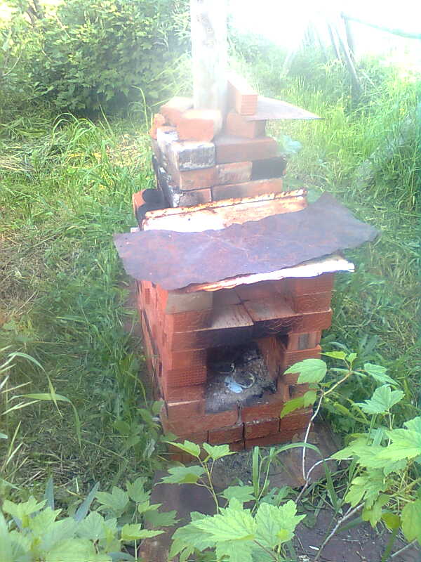

Вот для проверки сложил печурку в огороде, специально отобрал кирпич похуже. Там правда вперемешку Березниковский завода Меакир и Чайковский. Но перекрыт топливник Чайковским. Топил раз 10, пока вроде ничего.
По покраске поживём-увидим, ещё никак не могу добраться, просушить-погреться.

СообщениеДобавлено: Пн 27 Июль 2015, 19:39 Ответить с цитатойВернуться к началу
Угол начинается с 34 кирпича а потом тычковый ряд.В старину так учили.

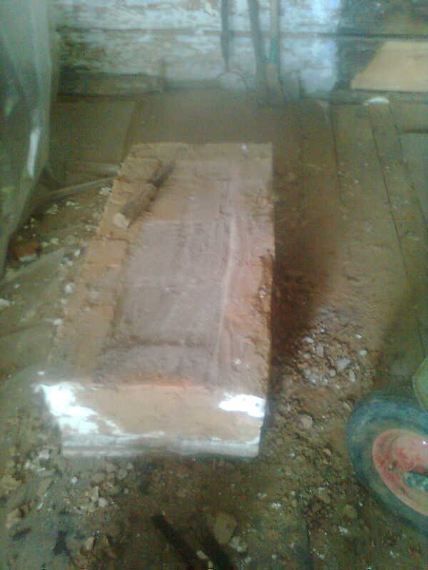

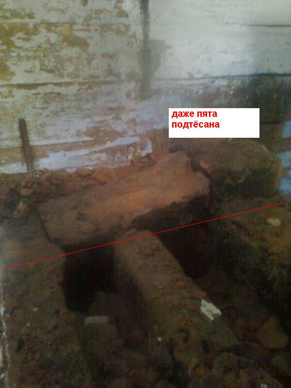

Всвязи с запуском долгостроя на ОПИ, было принято решение о демонтаже соседнестоящей печки-шведки. Сказано-сделано. И вообще-то вовремя, как она не развалилась. Горизонтальная двухканалка, весь кирпич (старый, советский, а может и царский) полопался. Но интересно, в самой печке железа немного, только ДТ перекрыта по полоске, да варочная камера по 3-м полосам. Выход из подьёмного в первый горизонтальный был перекрыт одним кирпичом, на расклин. А вообще, конечно ППР в то время отсутствовала, ТД четверик, без признаков разделки.
Но вот под абсолютно целый, видимо в подовой печи он толком не греется?

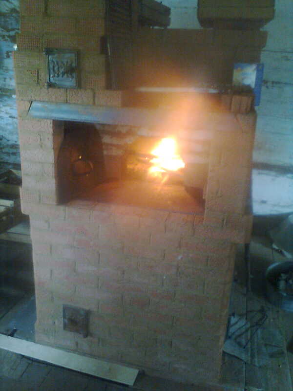

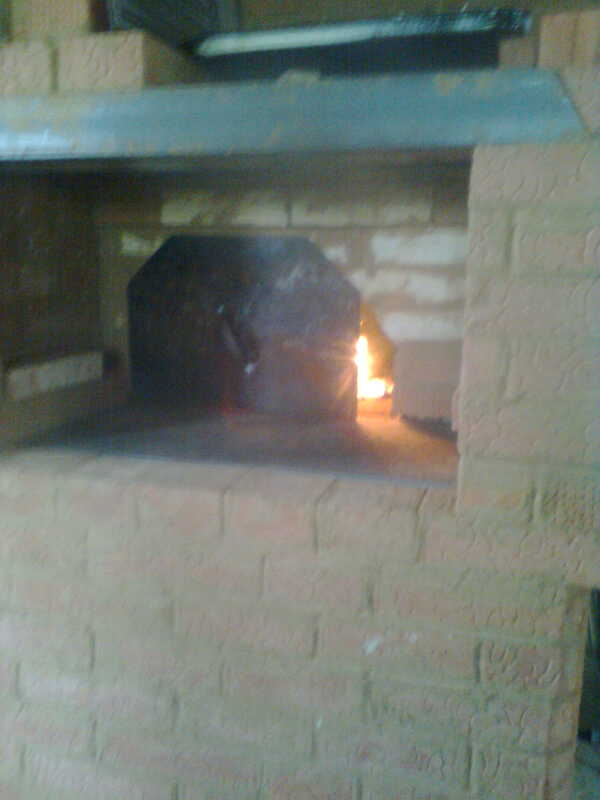

СообщениеДобавлено: Пн 17 Август 2015, 07:53 Ответить с цитатойВернуться к началу

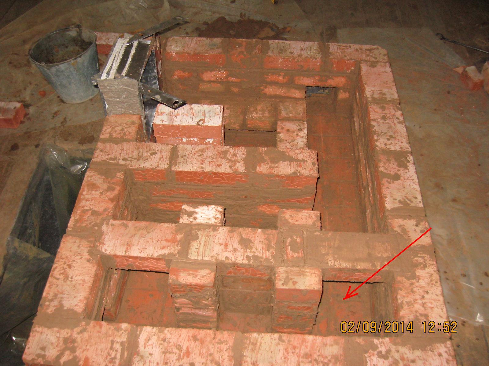

Наконец и верх затопил! С открытым горнилом не дымит, вот только дрова сосна, постреливает. Пришлось заслонкой прикрыть. Попробовал и с подачей воздуха через прочистную, работает. Вот только с догаранием, просится загнетка. Но может, как первоначально и озвучивалось, поставить плиту с конфоркой, и сбрасывать головёшки в подтопок.

Сообщения: 6016
СообщениеДобавлено: Пн 17 Август 2015, 15:46 Ответить с цитатойВернуться к началу
Поздравления!
Во вьюшке центральной просверли отверстие Ф=6мм для крючка - проще подымать при сбросе головешек.

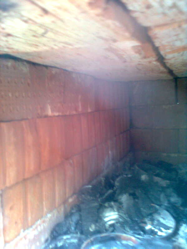

Андрей_Алексеевич, низ левая половина лучше греется, в подвёртку четвертинку что-ли задвинуть?
Насчёт свода, мысли бродят, всёж надо-бы его песочком-то засыпать, теплопередача на лежанку слабенькая.

Только у тебя та сторона - выход из-под ЗЛХ и с хайла - прямой ход... всяко сильнее будет - футеровки то места не нашлось, даже лещадкой.
А что через пару часов после протопки - не выравнивается на стенках?

Даже к утру, после вечерней протопки, есть разница в 2-3 градуса.

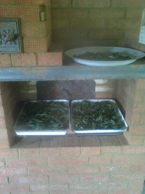

Пока конечно не пообвыкся, да и топлю только подтопок, нужна постоянно плита для сушки грибов, пока сезон.
Но греется лучше всего передняя(со стороны устья) стенка топливника, через 2 часа после протопки 45-47 град. Там футеровка на ребро, по прокладка простым картоном.
Левая стенка топливника так-же футеровка на ребро, но прокладка базкартон 1 слой, отстаёт, градусов на 5-7.
В районе левой подвёртки 35-37, а у правой 30-31. Ну и на задней стенке даже рукой разница в нагреве ощутима.
Верхний ярус с подтопка пока не нагрел выше 27, хотя внутри на своде 50.
Интересно, там пяты шамотные наружу видны, вот они градуса на 2 теплее.

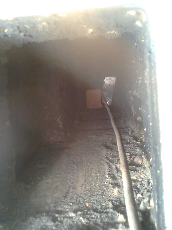

СообщениеДобавлено: Ср 26 Август 2015, 07:46 Ответить с цитатойВернуться к началу
Четвертушку задвинул, маловато, что-то не ощутил эффекта, придётся половинку толкать.
Ну заодно и почистил, первый раз, со всем строительным мусором, немного.
