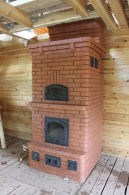

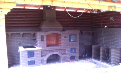

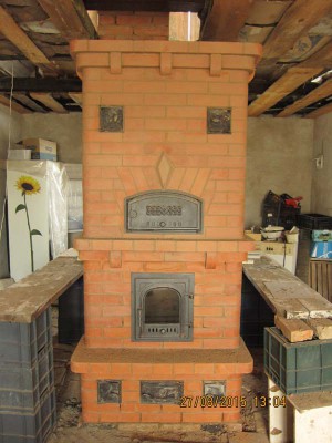

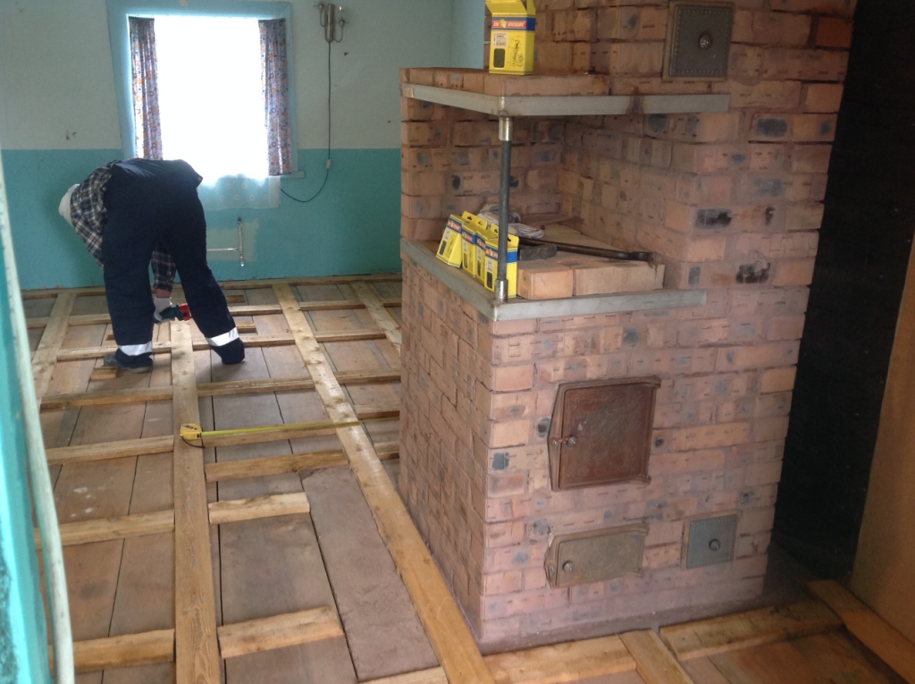

ну и отопительные в дома тоже строятся. Smile
 Размер файла:  119.95 КБ
 Просмотров:  1111 раз(а)
 Размер файла:  84.49 КБ
 Просмотров:  912 раз(а)
 Размер файла:  87.65 КБ
 Просмотров:  997 раз(а)

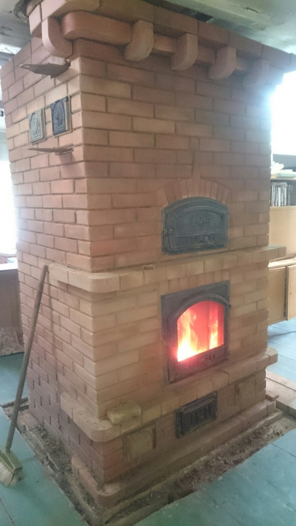

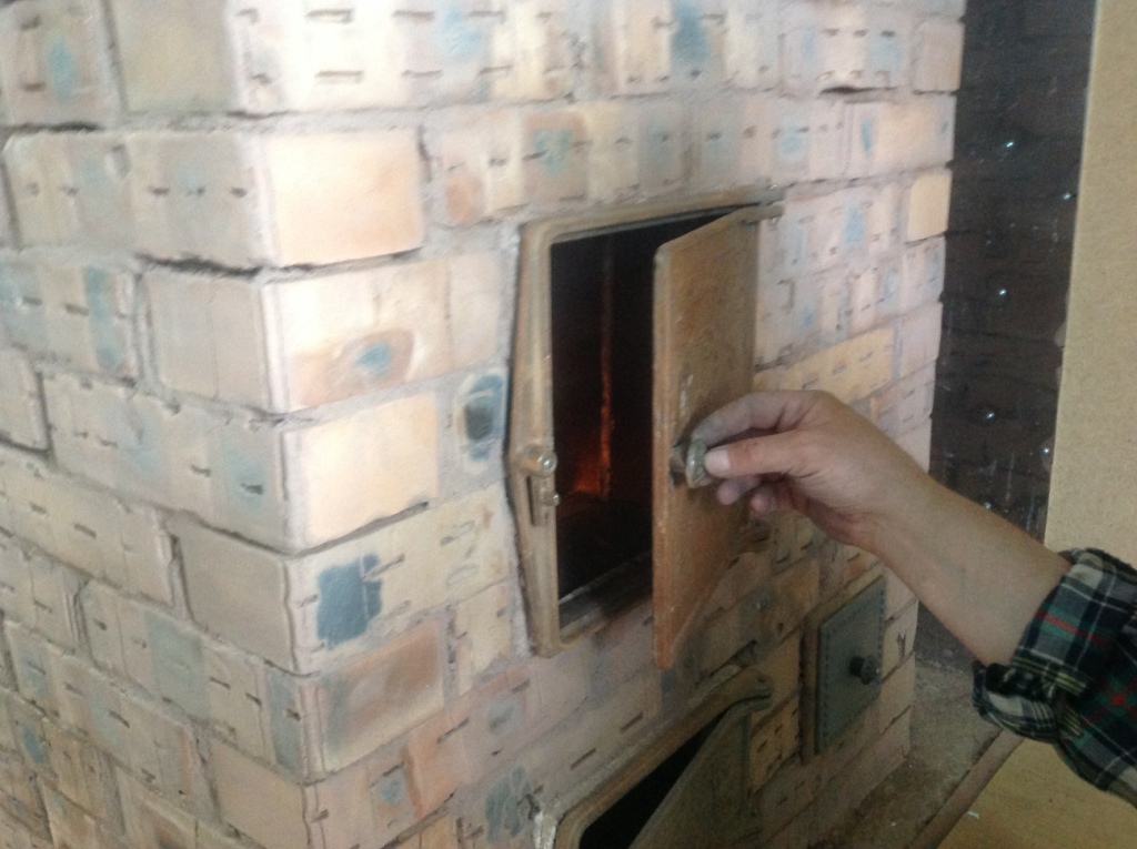

СообщениеДобавлено: Ср 19 Август 2015, 19:00 Ответить с цитатойВернуться к началу

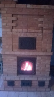

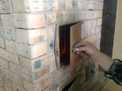

Выражаю благодарность Владимиру Солину за помощь и консультации в постройке печи в деревне.Печь сложена в первый раз,кирпич ужасный,лучшего в тех краях просто нет.Затопилась через летний ход сразу,без дыма,минуты через три летний ход был закрыт,печь работает на полном режиме без выброса дыма,горит весело.Семья довольна,я рад что не ошибся в выборе печи и консультанта.Ещё раз спасибо.
 Размер файла:  246.58 КБ
 Просмотров:  840 раз(а)
 Размер файла:  247.64 КБ
 Просмотров:  1027 раз(а)

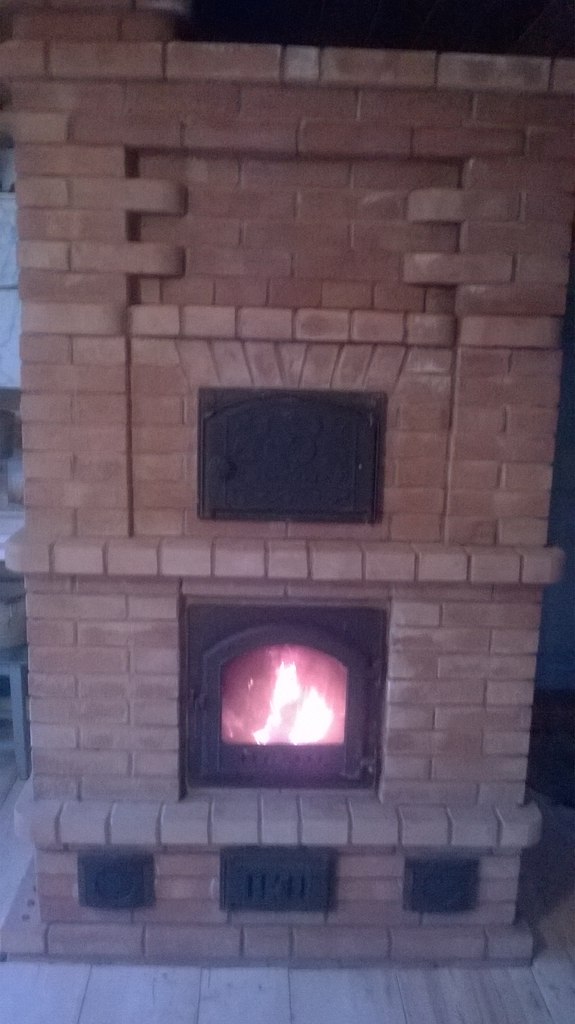

Игорь Микульчик печку ХК4-2 запустил на месте старой разобранной.
Ирина Иванова сотворила еще один комплекс, и снова темненький... Ох, большущий... Зев камина завораживает Smile И полочки удалось сделать по проекту.
 Размер файла:  73.69 КБ
 Просмотров:  1229 раз(а)
 Размер файла:  58.76 КБ
 Просмотров:  1198 раз(а)
