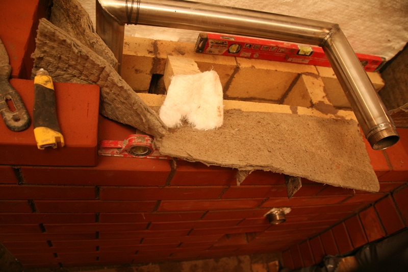

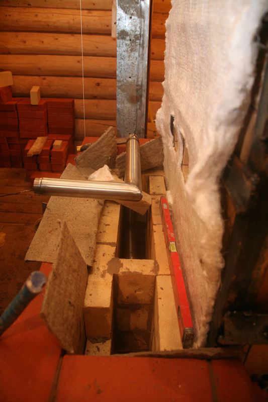

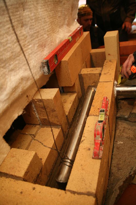

Я в своей каменке на обращенной тяге поставил регистр трофейный остался как некондишен 70 на 60 см . Регистр в банной печи засаживает колпак и забирает много тепловой энергии с самой закладки поэтому как часто от него отказываются в пользу друг источников горячей воды. Но в моем случаи дом -баня в глухой деревне перебои с светом постоянно.И в данной конструкции он стоит напротив хайла газослива поэтому возможен другой эффект бак с водой подойдет к точке кипения за часа 3.5 а печь чуть позже выплюнет температуру. К томуже + классический байпас -прогар под 2 на 24 см убыстряет процесс нагрева поэтому возможен другой ход развития как увеличения бака с 100 до 150 литров либо как то глушить сильный нагрев либо обрежу демонтаж. Вывод хотя печь еще не запускал но лучше поставить его в стороне чтобы не мешал выхлду дымовых газов опять же как печь спроектирована .
 Размер файла:  406.84 КБ
 Просмотров:  940 раз(а)
 Размер файла:  420.97 КБ
 Просмотров:  1089 раз(а)

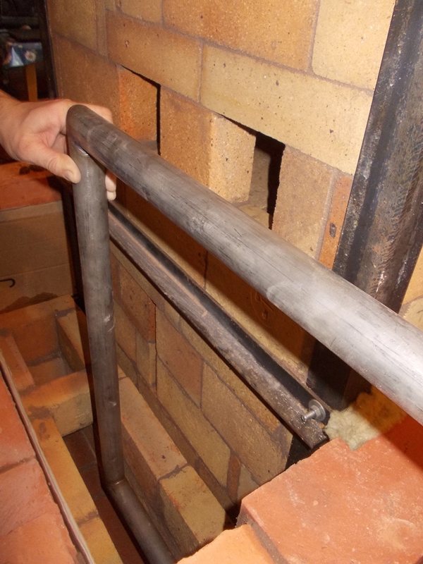

Доброго дня Алексей!
У меня горизонтального участка регистра практически не бедет ( мах 5см).
Вот и пока сваваривают, да резьбу нарезают думаю как расположить в опусном.
60 см встанет напротив опускного, но может быть маловато для нагрева, опять же как пишите засаживается и мешает дымовым газам.
80 см без вариантов в сторонке от опускного хватит ли его одного?
Поставить оба в сторонке, а если будет перебор то какой нибудь отключить?
ЭЭх, муки выбора...

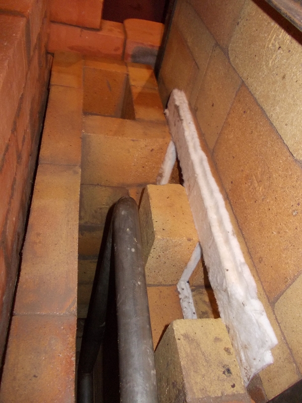

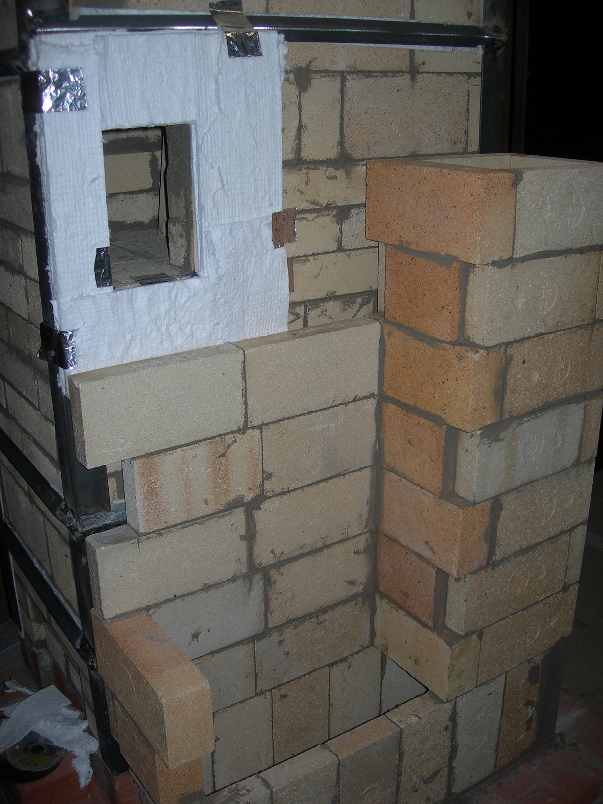

СообщениеДобавлено: Пн 7 Сентябрь 2015, 20:59 Ответить с цитатойВернуться к началу

СообщениеДобавлено: Вт 8 Сентябрь 2015, 08:53 Ответить с цитатойВернуться к началу
Можно заказать Г-образный ГВС смотря в какую сторону у вас моечная......
Моечная напротив хайла и выходы регистров туда же.
Вывод одного по мне и так хватит. Для размышления http://forum.stovemaster.ru/viewtopic.php?t=7505
Спасибо за ссылку.
В расчётах http://inforusbani.ru/vodosnabzhenie/raschet-sistemy-goryachego-vodosnabzheniya-dlya-bani.html выходят на площадь регистра расположенного в опускном 0,2 м. кв. (для нагрева 90 литров до 90С за 4 часа топки). В моём случае площадь регистра длиной 0,6 м *0,042*3,14 = 0,079 м2, а 0,8м*0,042*3,14= 0,106 м2. Суммарная 0,185 м2 то есть малость не дотягивает и с двумя регистрами Sad .
Но, предварительный протоп накануне и увелечение времени топки зимой, этот вероятно возможный недостаток площади надеюсь
перекроют Exclamation Question
