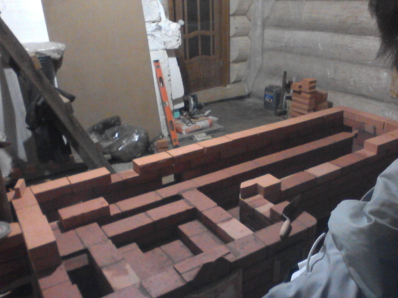

За основу проэкта выбрана отопительно-варочная печь 6,5-7 кВт автора Порфирьева порядовка на основаремонта ру, Из принципиальных различий: вместо варочной плиты - ХК, перекрытая красным Витебским кирпичем, увеличение размеров топки за счет увеличения размеров печи до 5х5 и сужения подъемного канала наружного воздуха до четверти кирпича(фото), футеровка только топки шамотным на ребро с зазором ддя подачи вторички (взамен представленных на видео вмурованных в кладку белых кирпичиков )))), и пристройка лежанки к правому опускному каналу с заделкой с правой стороны основного проэктного выхода газов.
Так как печь ложу второй раз в жизни (от первой моей банной печи на фото идет труба, которую обкладываю кирпичом) есть множество вопросов:
1. Рабочий получается проект?
2. Армирование только сварной сеткой 20х20 через 3-4 ряда в особо напряженных местах будет достаточным, или же необходима натянутая струной стальная полоса на гвоздях.
3. Футеровка ХК необходима? русские печи с сводами из краного кирпича стоят по несколько десятилетий.
вариантов много, а жизнь одна

Вид сверху

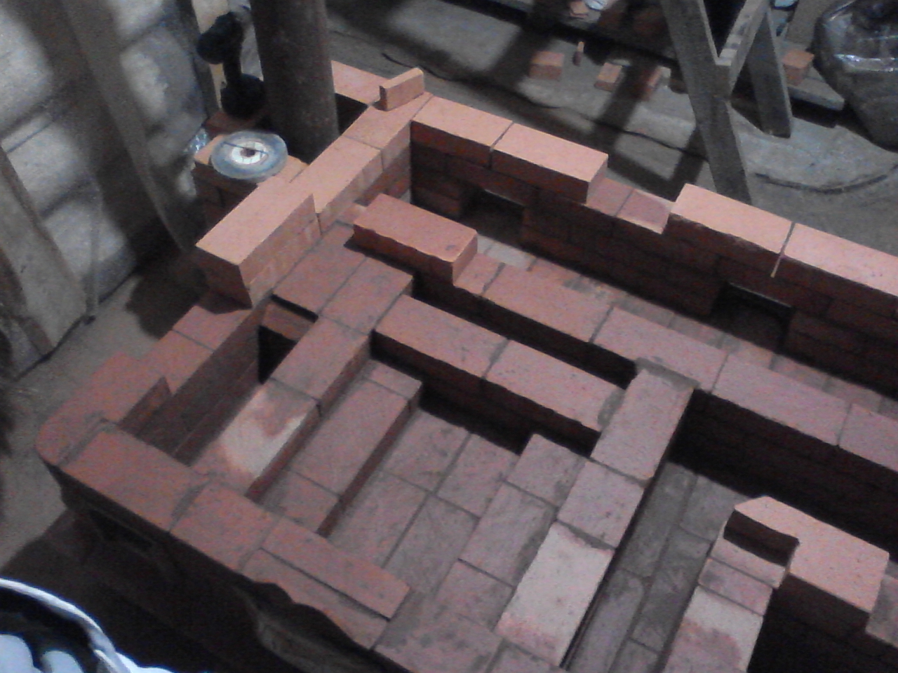

Элементы по шаблону Василича (вдохновили разнообразием и красотой его творения)

Еще один вид, если кто поможет не сделать ошибок, при дальнейшей работе, буду примного признателен.

Сообщения: 6016
СообщениеДобавлено: Пт 18 Сентябрь 2015, 20:40 Ответить с цитатойВернуться к началу
Для "объективки" необходима порядовка и фотки каждого ряда.
А так скудно - к классику - "... и опыт - сын ошибок трудных..." Confused

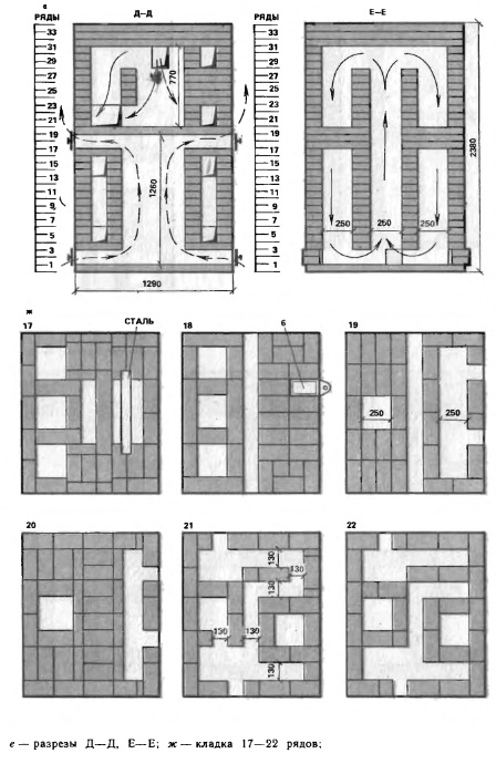

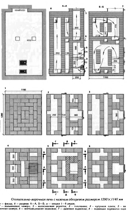

СообщениеДобавлено: Пт 18 Сентябрь 2015, 21:12 Ответить с цитатойВернуться к началу
Согласен, Алексеич! Smile
ТС, есть у Вас порядовочка? Это же не оригинал Порфирьева?
1 пока unknw
2 Если уж забивать голову армировкой, то мне хватает полосы (помятой или с дырками), причём не натянутой, а просто уложенной на раствор.
3 Кирпич тогда был ДРУГОЙ! Не спёкшийся... Другими словами - не пережжённый.

Порядовка из оригинала г-на Порфирьева

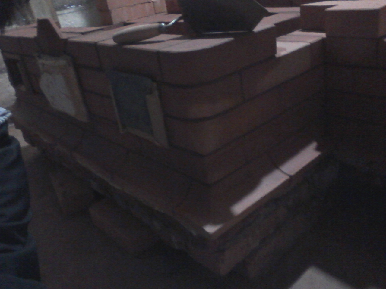

Второй колпак, но пока мне до него далеко, просто до сведения.

Сообщения: 6016
СообщениеДобавлено: Сб 19 Сентябрь 2015, 10:20 Ответить с цитатойВернуться к началу
MACTEPklac писал(а):
...буду пробовать.
Если не измените "балансировку" ДК, то в перспективе - перекладка от третьего ряда Sad

СообщениеДобавлено: Сб 19 Сентябрь 2015, 12:08 Ответить с цитатойВернуться к началу
Если под балансировкой ДК, принимать место выхода дымовой трубы (канала), то выходить она будет по задней стенке печи, совмещенная с обкладываемой кирпичом существующей железной трубой банной печи.

СообщениеДобавлено: Вс 20 Сентябрь 2015, 09:21 Ответить с цитатойВернуться к началу
Если под балансировкой ДК принять теплоотдачу дымовых газов в первом колпаке, то планирую выравнить ее скоростью и объемом, т.е. основной поток ДГ пустить справа под лежанкой за счет высоты входа в общий какал по центру, (слева перекрывается на 4 ряду, справа на уровне перекрытия лежака) терьпеть не могу когда кто-то пытается что-то объяснить на пальцах, без чертежа, поэтому сори, надеюсь только на Ваш профессионализм и глубокое понимание принципов работы печей.))))))
