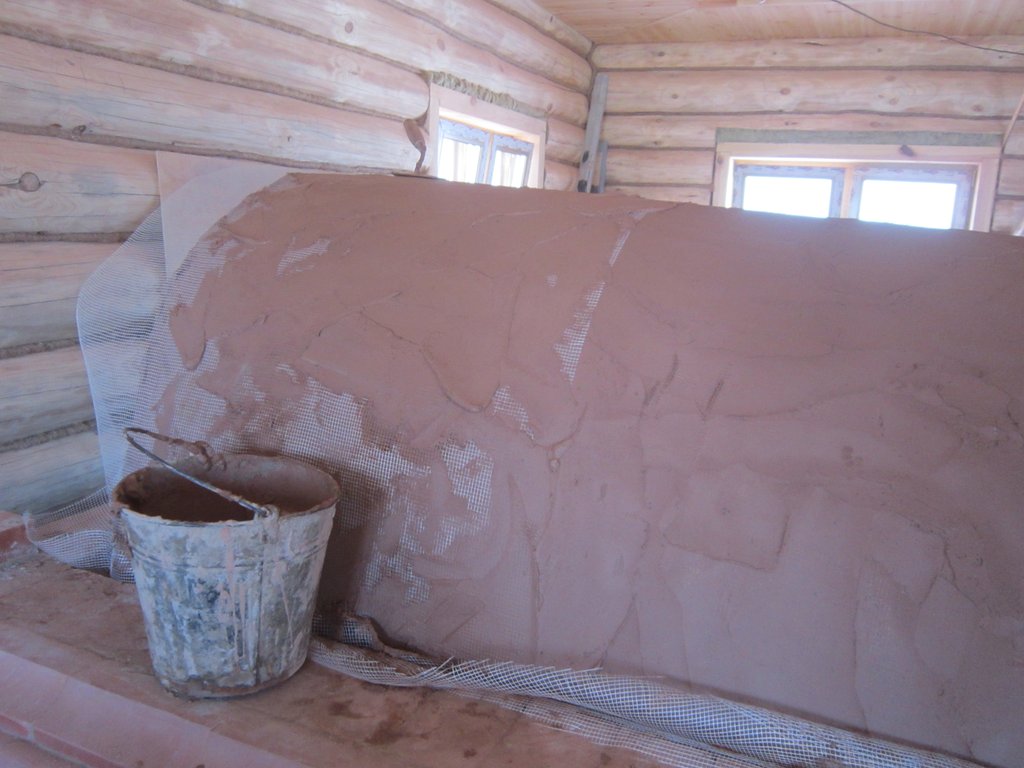

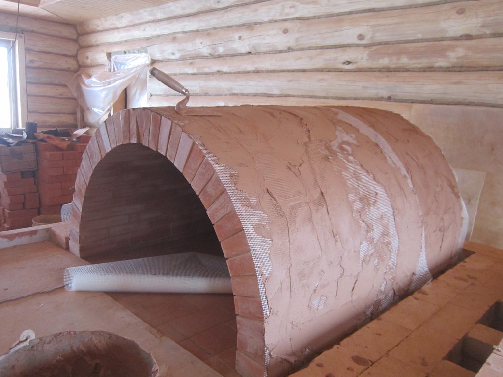

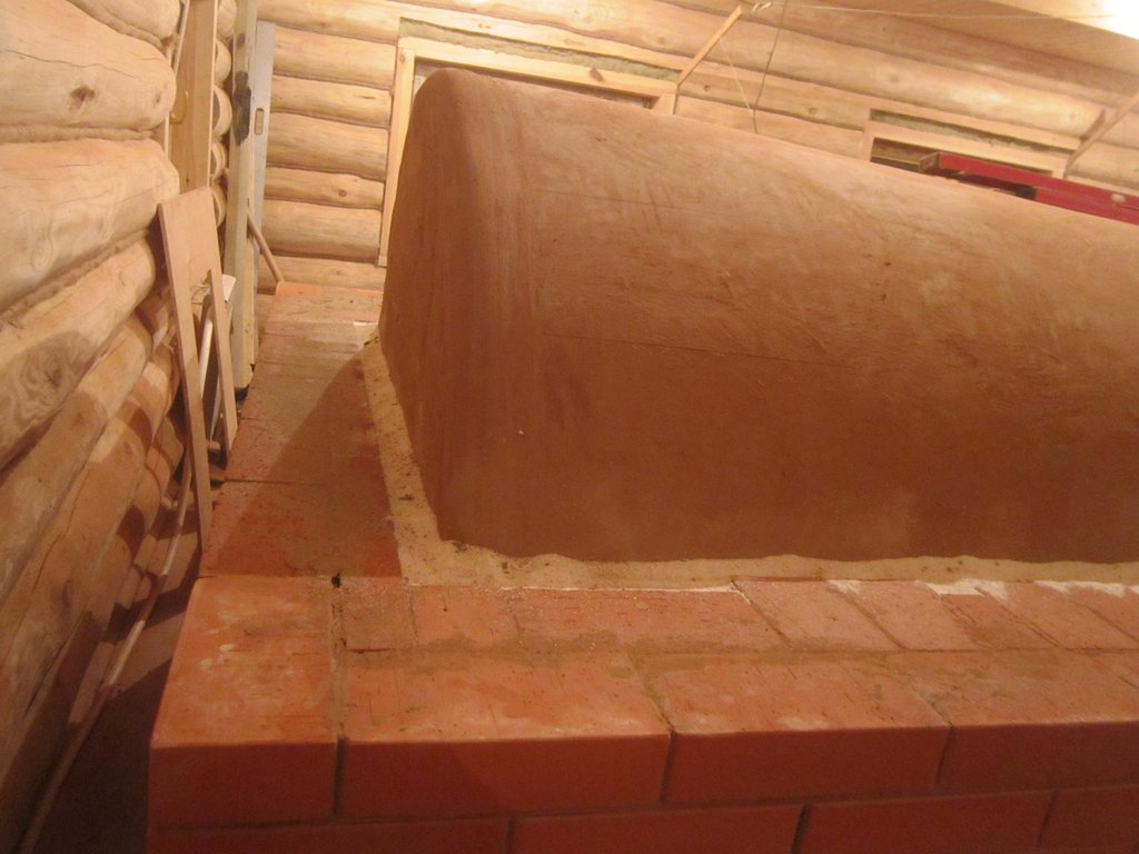

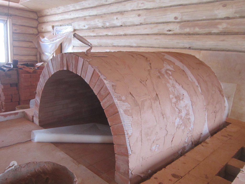

Круглов не использует Витебский кирпич.
Владимр
Сообщения: 288
Регион: Липецк
СообщениеДобавлено: Пн 23 Ноябрь 2015, 16:26 Ответить с цитатойВернуться к началу

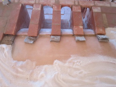

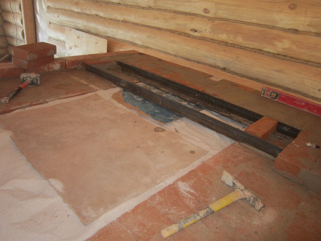

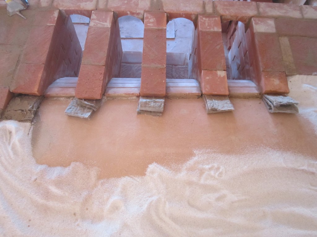

Круглов свод штукатурит глиной с сеткой и все.

А засыпку солью что ли делает.
 Размер файла:  110.73 КБ
 Просмотров:  906 раз(а)
 Размер файла:  109.14 КБ
 Просмотров:  964 раз(а)
Куликов Андрей
Сообщения: 1059
СообщениеДобавлено: Пн 23 Ноябрь 2015, 19:32 Ответить с цитатойВернуться к началу
Песком.
Проще у него спрашивать,он охотно делится,как и многие.

Владимир, ранее, лет 10 -15 назад, в провинции ,тем паче в деревне, хозяин бы не понял бы где ему взять шамота и не дай бог клинового Very Happy, делали свод из красного, тщательно отбраковав и прозванив каждый кирпич. Свод засыпной(щебень,гравий,песок) и ремонто пригодный . Нет проблем больших его перебрать, Витебский не самый худший вариант. Но у Павла Круглова каждый кирпич подрезан на клин. Лет 10 назад еще подмастерьем 2печи больших русских со щитками делалали из витебского, не был там давно не буду врать, но буду рядом через пару неделей, специально заеду ( если найду хозяев))) сделаю фото в студию . Подгоняли замковый , расщебенивали зазоры, проливали обычным гпс с добавлением цемента(строительная кельма на ведро). Желание заказчика есть, пока кирпич из Германии придет по 5 евро, 5 раз свод перебрать можно, в чем то возможно заказчик и прав . Если канечно не зальете сверху какого нибудь бетона жаростойкого.
СообщениеДобавлено: Вт 24 Ноябрь 2015, 07:18 Ответить с цитатойВернуться к началу
Дай объявление, куплю печной б/у. У нас в деревне и то продают, ещё и сэкономишь. По 8 рублей месяц назад последний раз видел. А шамот по 60 целковых.
По шамоту. Мастера с водой пилят, может и не замечают. Я вроде и немного попилил, но насухую. Так скажу, попадаются и новые с неприятным сернистым запахом.
У Круглова с какого-то местного завода красный кирпич.

Белорусский кирпич в Саратове появился,второй год я его использую на своды.Засыпка не соль,а песок кварцевый.
СообщениеДобавлено: Вт 24 Ноябрь 2015, 14:24 Ответить с цитатойВернуться к началу
Павел Юрьевич, а вы как-то перед началом использования нового вида кирпича его проверяете? Просто много уже на форуме слышал, что огня витебский не держит. Правда-нет?
