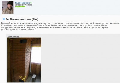

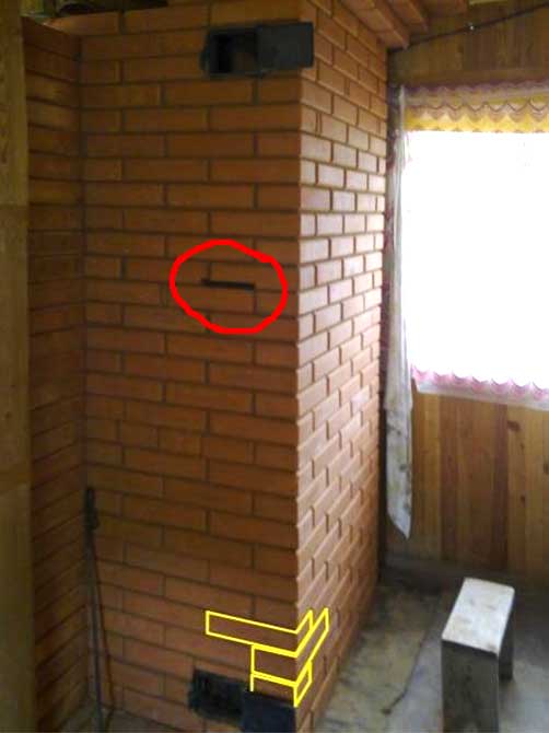

В Челябинске один печник рискнул построить аналогичную печь по мотивам Жирнова с рассечками на гвоздях. Через месяц эксплуатации печь начала разваливаться . Щиток начал раздуваться как бочка.
Подобно замечено и партнером Жирнова - Вадим Брисыч.
Только он все валит на "слишком сухие дрова" или неадекватных истопников ...
Локальный перегрев изначально заложен в конструкции печи. В любом варианте ...
Борисыч сам же и показал на снимках тепловизором: выход из хайла - нагрев поверхности печи в 100*С при том, что остальная поверхность печи 40*С
Локальный перегрев изначально заложен в конструктиве печи !
А с вами Борисыч поделился, что в печке "по Жирнову" делает заслонка в этом месте?
Мне кажется, по её высоте, это как раз шведка Кузнецова??
Хотя лучше его послушать.

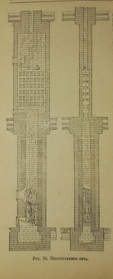

Реально прямоточная печь на два этажа ...
Обратите внимание на движение газов по пунктирной линии, а так же "карман" перед выходом в трубу и наличие вьюшки.

А как такой карман улучшает печь? Почему не просто колпак? Массы добавить?...Я бы не додумался...
...И ещё один глупый вопрос (заранее извиняюсь):
Это печь реально два этажа отапливает? Или это печь, которая топится на первом, а отапливает преимущественно второй?
Оооо это отдельная тема по улучшению прямоточных печей.
Один из пользователей собрал печь Жирнова по порядовкам от автора. Зиму кое как с ней прожил и понял, что на такой печи он по миру пойдет.
Превращение яруса в колпак кардинально решило все. Данную модернизацию он провел самостоятельно и все замерил.
Печь реальная из альбомов. Отпечатана в учебнике для ВУЗов 1936 года.

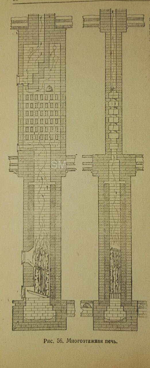

Ещё, заслуживает внимания само пространственное расположение и способ крепления рассечек, которые располагаются строго одна над другой, не создавая сильного динамического сопротивления, в отличие от жирновско-можаровской отсебятины, где рассечки располагаются в шахматном порядке, на гвоздиках.

Если Жирнов поставит рассечки, как на схеме, то это уже не будет "печью Жирнова", хотя на некоторых схемах есть и шахматное расположение рассечек. Только там опять присутствует т.н. "колпаковый карман" выхода в трубу, который Жирнов упростил.
СообщениеДобавлено: Ср 8 Февраль 2017, 19:13 Ответить с цитатойВернуться к началу
...Только там опять присутствует т.н. "колпаковый карман" выхода в трубу, который Жирнов упростил.
Ну правильно, ведь смешно думать, что никто кроме Жирнова не додумался попробовать прямоточно-рассечную схему.
То что для печника-халтурщика гораздо проще и выгоднее строить такие вот кирпичные шкафчики заполненые кирпичными обрезками на Б/Ушных гвоздиках, это всем понятно. Однако люди додумались сделать замеры и определить эффективность такой схемы, а она(эффективность) оказалась, мягко говоря, не на высоте.
Поэтому, появились элементы конструкций конвективок, могущих хоть как то улучшить показатели.
Смысл в том, что материал рассечек это кирпич, а кирпич довольно медленно проводит тепло. В результате, за стандартное время протопки рассечки не успевают передать всё полученное от ДГ тепло стенкам печи, и довольно большая часть тепла сдувается с рассечек в трубу, во время заключительного этапа протопки, т.е. когда температура ДГ уже довольно низкая.
Получается, что за рассечками, по ходу движения ДГ, необходимо устанавливать дополнительный утилизатор тепла, что и делалось первыми создателями такой схемы, потом уже было найдено более логичное решение, ставить рассечки в первом ярусе двух-ярусной печи(сразу над топливником) или в опускном канале.

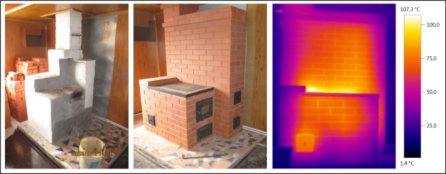

Очередной образец лихой отсебятины от новоиспеченного камчатского лепилы.
Здоровая критика подшумок, да Шурик?
Колпачьте дальше Smile
С уважением, В.Б.
 Размер файла:  125.74 КБ
 Просмотров:  994 раз(а)
Сообщения: 10132
СообщениеДобавлено: Чт 23 Февраль 2017, 22:45 Ответить с цитатойВернуться к началу
Борисыч, одиночный снимок термограммы вы можете оставить для заказчика. Лично мне, да и многим понимающим процесс, он ни о чем не говорит. Сделать его можно когда угодно и как угодно разогрев печь.
Если Вы действительно хотите показать, что печь имеет отличные от колпаковой, например, характеристики - проведите малый цикл испытаний. Хотя бы определите теплоотдачу вашей печи за период в 12 часов. Не надо сарай мерить, достаточно выверенное количество топлива и сколько тепла отдаст печь. Ведь это не сложно, тем более методика есть и она неизменна.
Сравним.
А пока Вы носитесь с тепловизором, как мартышка с очками, разводя как лохов своих слушателей. Мы же уже видели ваши снимки, снятые в неудобный момент: когда видно, что дымовые газы замкнуты в одну сторону, когда греется печь однобоко или когда вся печь еле теплая с температурой в 25*С, зато все равномерно. Прилепить рядом шкалу температур можно любую.

Все просто, Евгений. Если бы вы постоянно пользовали тепловизор, то легко бы определили по термограмме, что печь час-полтора как протоплена (еще светится плита, нагреваемая не успевшей остыть футеровкой), что топилась печь в холодном доме, где температура макс 10*С, а местами близка к 0*С... ну и так далее.
Касаемо "неудобных" моментов, это ничто иное как нехватка опыта. Таперя я ведаю, что сырая печь не может греться равномерно. Раньше не знал.
Фальсификацией заниматься мне ваще ни к чему. Тем более ни к чему снимки заказчикам. Их печки греют, а не снимки.

Фальсификация в том, что вы не указываете количества топлива используемого для нагрева и количество тепла отданного при этом за 12 часов в помещение печью. Тем более на момент прогрева печи и снимок тепловизором.
Можно истратить 8 кг топлива и получить теплоотдачу печи 24 кВт, а можно и 12 кг спалить при той же теплоотдачи. Вот где кроется подвох. Вы еще только начинаете изучать тепловые процессы в печах, поэтому рекомендую вам уже становиться на вторую ступень познания.
Когда вы сделаете замеры на нескольких своих печах, вы поймете и не будете дурить заказчиков.
Как подрастете, так переходите в тему испытаний печей, там и обсудим, почему у вас так получилось, а не как вам хотелось.
*Ваша печь может быть и протоплена 1-1.5 часа назад, но до этого она уже была вытоплена несколько дней. Ничего удивительного нет в равномерности нагрева массива в 1/2 кирпича с широкой полостью. Посмотрите печи прошлого столетия. По такой схеме делали когда то конвективные системы. Почитайте отчеты по испытаниям подобных печей, почему от них отказались и все поймете. Своим тепловизором я пользуюсь постоянно и то, что не публикую снимки не говорит об обратном. Печь прямоточную с изменяющимся потоком дымовых газов мы испытывали на семинаре в 2008 году.

Я хочу, что бы данные, предоставляемые печниками не базировались на магических словах "зуб даю", а подтверждались испытаниями. Что бы данные были получены по одним действующим методикам, понятным всем. Только так можно сравнить технические параметры различных печей.
Мне же в ответ вторят, что определять надо по какому то сараю. Я таких методов испытаний печей не знаю. Это все от лукавого.
Второе, поверьте мне. Я достаточно испытал печей с помощью тепловизора и знаю принцип его работы, а так же анализ данных в программах прибора. Самое значимое в том, что прибор дает единичный снимок в определенный момент времени. Когда был сделан этот снимок известно только тому, кто делал его. Это может быть сделано после сушки печи в течение недели и во время контрольной протопкой, а может и после контрольной протопки. В таком случае печь будет уже разогрета по всему объему. Ранее Борисыч делал снимки честно - после сжигания закладки на холодную печь и все перекосы были видны. Он сам же выше и признался, что опыта в использование тепловизора не было. Теперь он знает, когда надо сделать снимок, что бы на нем была красивая картинка.
И эту картинку он ставит в доказательство безупречной работы печи.
Считаю это не компетентным подтверждением правоты. Здесь и кроется проблема фальсификата. Обратное автор снимка не доказал.
На представленном снимке видим печь с рассечками, сделанными по "новой методике" - свободно висячими и не контактирующие с внешней кладкой, а значит никак не закрепленными. В соответствующей теме были сделаны замечания, что в печном деле кирпич везде должен быть перевязан. Борисычу это не указ. Вот здесь уже может подойти в прямую предложенное вами определение. Но. Заметьте, я его не употребил.
Говорить надо с позиции цифры, полученной на основе нормативного документа. У нас этого нет, поэтому и много разногласий в творчестве. Да именно в творчестве, а не проектирование печей. Сказать за расчет это уже будет из области фантастики.
