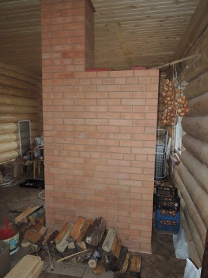

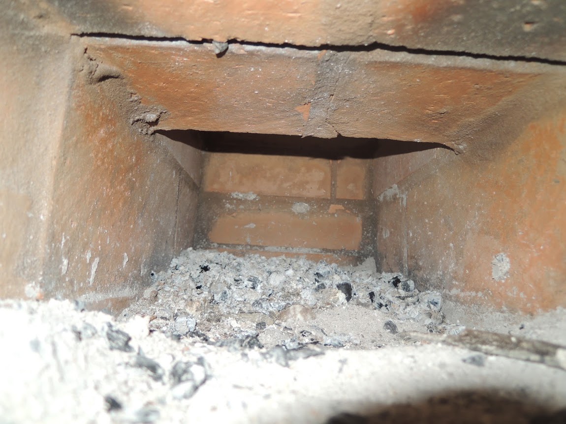

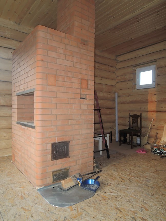

Доброго времени суток, уважаемые печники!
Весной построили нам ОВИК по порядовке КИКа.
Сегодня к концу топки (угли) при закрытой топочной дверце открытом поддувале, нижняя задвижка закрыта, верхняя открыта появился очень громкий гул с дребезгом задвижек и крышки на кастрюли, продолжавшийся около 30 секунд. Затем произошёл обильный выхлоп дыма из поддувала и постепенное угасание звука.
Объясните пожалуйста с чем это связано?

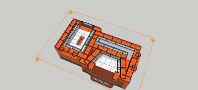

За основу взята свободно распространяемая порядовка КИК 16СП. Изначально хотели печь с котлом, но в итоге отказались от регистра из-за низкого КПД.
Насколько мне известно печь строилась по порядовке КИКа со следующими изменениями: 28 рядов вместо 30, уравновешенные колпаки (как понял по проекту первый колпак больше второго из-за регистра). Съёмная плита за счёт чуть укороченной топки, слева от плиты идёт не стенка, а кладка вровень с плитой.
Шов между стенками печи и топкой присутствует, кирпичи напилены на профессиональном станке. Печь сделана аккуратно, по уровню.

Чт 24 Декабрь 2015, 14:15

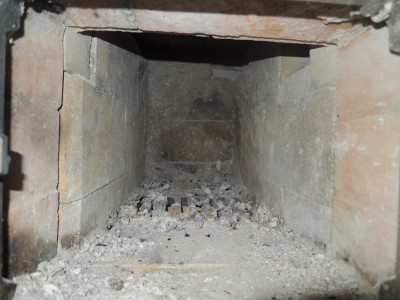

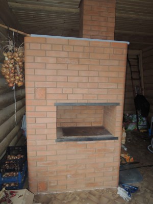

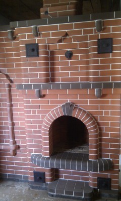

Горение регулировали поддувалом, чтобы сильно не разгоралась, несколько раз приходилось растапливать заново. К тому же печник говорил топить печь с плавным разгоном, чтобы не трескалась.

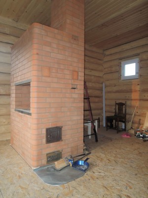

В этом году тоже столкнулся с "этим"... До этого ни разу не было. Шипение, потом хлопок и сажа из задвижек( без пламени).
