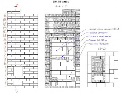

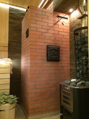

Выражаю свою искреннюю благодарность Евгению Викторовичу Колчину за открытую жизненную позицию и раскрытие темы пламенных банных печей. Опираясь исключительно на материалы форума, видео отчеты о семинарах и выступления Евгения смог самостоятельно выполнить банную печь в габаритах печи БИК П1 в пламенном исполнении.
Параметры печи на схеме ниже. Ни какой сажи, все выгорает. Черного дыма нет. Отличный тепловой агрегат.
Спасибо еще раз и С Новым Годом!

Поздравляю с девайсом . Можно было без второго колпака сделать загрузка камней была бы больше . Отпишись как она в деле когда выведена на режим время топливо и т.д

Спасибо!

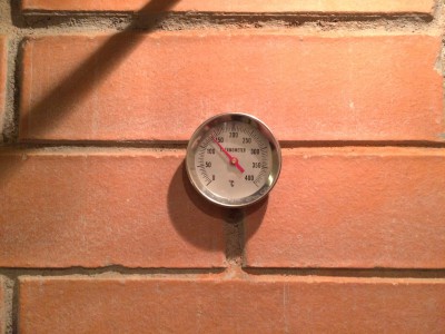

Протопка 4 полных закладки – растягиваю где-то на 5 часов топки – прогорание минут 45, жду еще минут 30 и новая закладка. После протопки настаивается еще часа 3 до прогревания внешних стен печи. Температура в парилке (2.5*2.5*2.7м) на пике прогрева примерно 65*С (при замере на дальней стенке на верхнем полке от печи). В конце третьей закладки верхние камни ближе к горелке уже светятся. К концу четвертой закладка светится, но не равномерно, а с падением свечения в сторону газослива – то есть камни ближе к горелке пылают, а чем дальше, тем тускнея. Но в любом случае весь пепел сгорает полностью.
Для ускорения прогрева парилки стоит еще одна печка, так вот, если ее запаливать одновременно с концом третьей закладкой, то парилка готова через 5 часов, к концу прогорания четвертой закладки. Втора печка очень удобная вещь.
Колпак сделал из утилитарных соображений. Температура газов на выходе в трубу у Евгения около 400*С. С точки зрения энергосбережения не очень рационально, если есть необходимость в более эффективной утилизации этого тепла. У меня температура газов на выходе в трубу к конце топки не превышает 150*С. Колпак аккумулирует дополнительный объем тепла, которое постепенно отдается в здание в целом, в течении недели. Общий объем банного комплекса у меня примерно 55м2 отапливаемого пространства (парная, помывочная, гостиная и маленькая детская), это такой СПА центр выходного дня. Благодаря печи температура в здании держится выше +10*С еще порядка 3-4 дней (при наружной слегка ниже 0*). Когда температура падает ниже +10*С включается автоматика дополнительного отопления и поддерживает +10в режиме ожидания. Реально экономит кучу денег при условии, что дополнительное отопление электричеством. Если кому интересно, могу выложить график падения тепла (стоит система удаленной диспетчеризации). Колпак вещь!!! А закладки и так хватает выше крыши на семью.

Поздравляю ... хотя капелька сомнений у вас еще была (?)
*попробуйте печь топить на длинном пламени без выдержки между закладками

Ну слегка, конечно, сомневался)… и провел эксперимент с частичным разрежением. Результат не заставил себя ждать - треснули два кирпича по внешне кладке на выходе газов в опускной канал))). Зато со сплошным перекрытием работает шикарно, за что Вам еще раз СПАСИБО!!!

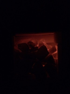

Сделал как смог близко - телефон жалко подпалить... На фотке еще небольшой недотоп т.к. пробовал топить длинным пламенем (по совету Колчина) непрерывно и до 150*С решил не дотапливать и так уже было отлично.

Спасибо !!! а дверку не пробывали утеплить экран отбойник оставить в районе дверки все будет интенсивней выгорать. По датчику как что определяете ?
