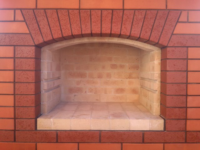

Петр Уланов
Зарегистрирован: Пт 5 Сентябрь 2014, 18:11
Сообщения: 54
Добавлено:
Ср 9 Декабрь 2015, 20:50
Приветствую коллеги,
Можно ли делать арку при кладке облицовки камина на ребро? Вопрос возник, вроде не попадалось такое. На плашку не хотел, чтоб по компактнее. Или на шпильках повесить кирпичи, выпилив контур . Облицовка будет камень, т.е кладка черновая. На топке арку сделал, теперь нужно повторить.
С уважением, Петр

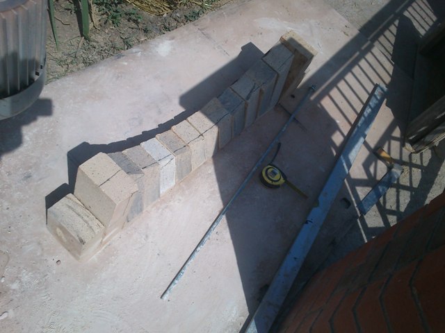

KODIR_53
Зарегистрирован: Пн 27 Июль 2015, 19:18
Сообщения: 10
Регион: Николаев
Добавлено:
Пн 28 Декабрь 2015, 21:17
Я всегда делаю так...

Виталий Кострюков
Сообщения: 790
Добавлено:
Вт 29 Декабрь 2015, 17:15
| KODIR_53 писал(а): |
| Я всегда делаю так... |
Класс! А какой подъем лучкового перекрытия по центру от горизонтали в сантиметрах?

KODIR_53
Сообщения: 10
Регион: Николаев
Добавлено:
Вт 29 Декабрь 2015, 19:50
| Виталий Кострюков писал(а): |
Класс! А какой подъем лучкового перекрытия по центру от горизонтали в сантиметрах? |
На 77см проема - 7см. Собираю на мертель.

mazatrucker74rus
Добавлено:
Вт 29 Декабрь 2015, 20:55
Спасибо за наглядность ! В какой последовательности собирается арка ?

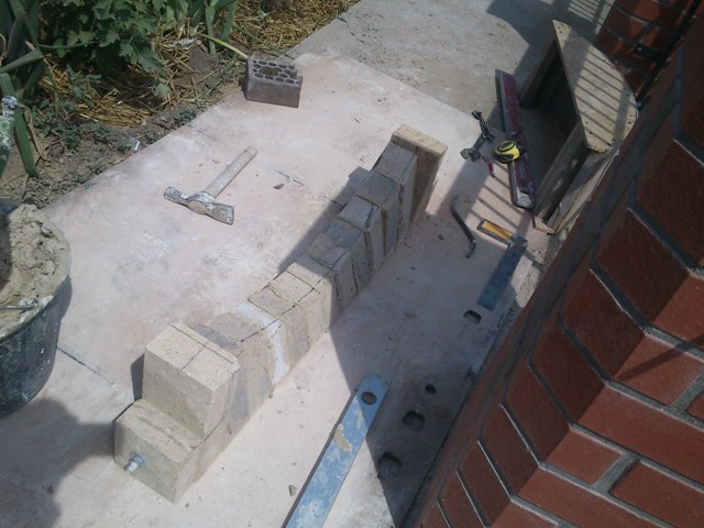

KODIR_53
Сообщения: 10
Регион: Николаев
Добавлено:
Вт 29 Декабрь 2015, 21:16
Вот, для наглядности еще пару фото.
Сначала сверлю отверстия, подрезаю приблизительно по размерам,
собираю на шпильку, стягиваю и обтачиваю болгаркой с алмазной чашечкой.
Такая последовательность, если эта арка имеется ввиду.

mazatrucker74rus
Добавлено:
Вт 29 Декабрь 2015, 22:37
Еще раз, спасибо !

Петр Уланов
Сообщения: 54
Добавлено:
Пн 1 Февраль 2016, 23:59
| Петр Уланов писал(а): |
С уважением, Петр |
В итоге стало так.
