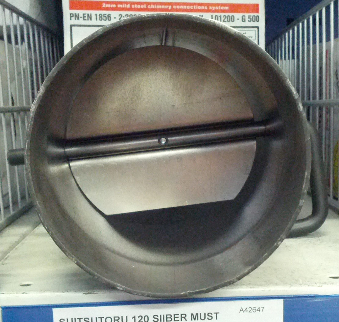

Какой диаметр железной трубы будет лучше для тяги? И с шибером большой вопрос. Встроеный в мет. трубу имеет слишком большой люфт, все тепло тут же будет улетать. Поставить традиционный в печь (стоит ли неопытному)?
120-ки хватит. люфт можно уплотнить базальтовым картоном. коалиновой ватой или просто роквулом.собрать положив этого дела и зажать хомутами
подвертку в топке можно добавить если сможете

У вас он уже определен - 120 мм (максимум 130 мм, исходя из швов в вашей кладке). Если ставить плоскую задвижку, надо опять возвращаться к прежней порядовке (по высоте, конечно, сохранив уменьшенный периметр печи). Если у вас есть "болгарка" и отрезной алмазный круг для сухого реза, то это вполне можно. По периметру задвижки надо вырезать в кирпичах ( предварительно наметив их в соответствии в порядовкой) - пазы, соответствующие толщине и ширине рамки с зазором для укладки базальтового картона на неё. Самое главное - сделать точные вырезы в кирпиче по лицевой стороне (внутри можно прорезать чуть больше - это не видно). Ну и в углах пропилов придется поработать кирочкой, выкалывая их под нужную величину. Потом, на отверстие выхода трубы устанавливаете задвижку таким образом, чтобы задний и боковые края рамки совпадали по внутреннему отверстию, а передний край рамки такой задвижки должен находится на краю вертикальной стенки печи (хорошо ложиться задвижка ~ 270х140 мм). Ничего страшного, если задняя рамка уйдет внутрь печи чуть глубже. Под рамку и на неё кладете полоски базальтового картона чуть длиннее и шире, - для компенсации термического расширения задвижки. Как их приклеивать я рассказывал. Когда вырезали пазы в кирпиче, накладываете туда немного ГПС и кладете как обычно. Верхнюю часть кирпича над самой рамкой на лицевой части печи придется подрезать в соответствии с толщиной рамки и, соответственно , зазора на прокладку. Я не знаю, каким красным кирпичом вы будете пользоваться, но если плохо он будет пилиться, то кирпич надо вымочить в воде до полного выхода из него пузырьков. Жаль, что отказались от подового варианта. Он внизу был бы теплее. И конвекционные отверстия из комнаты в комнату внизу печи уравнивали бы температуры.

Неудачно объяснила с люфтом. Может по картинке понятнее будет. Как то я не представляю куда тут уплотнители ставить.

Неудачно объяснила с люфтом. Может по картинке понятнее будет. Как то я не представляю куда тут уплотнители ставить. |
Труба им обкручивается по периметру и укладывается в отверстие печи согласно порядовке.

Алексей говоря о задвижке думаю намекал, что с таким шибером тепло от и без того маленькой печурки в трубу улетать будет.
Добавлено:
Вт 19 Январь 2016, 10:56
Ну да нормальную герметичную надо ставить либо в тело печи либо достроить Боровок под 5 рядов либо в кореную трубу втыкать как то так

А где это ты видел герметичные задвижки, Алексей? По-моему, их еще не сделали. Пока! Конечно, финские, не в пример нашим, плотнее лежат, но и они тоже пропускают воздух. Ну вы, конечно, на советы - горазды! Как это Оксана её в трубу будет втыкать? Тут навык определенный нужен!

Мой архив тебе напугает сылку в вк могу прислать. Относительно герметичны шиберы на круглые трубы сифонят не по-детски .Лучше задвижки горизонтально ставить чем вертикально меньше выветриваться печь будет кто не согласен.

Встраеваемые в кирпич есть и их много, но как дилетант (новичек) я не очень понимаю как его сделать., а мне бы вариант попроще. По цене одинаково.
Но ради сохранения крох тепла, постараюсь изучить.
Герметичные нельзя по правилам безопасности, дырка должна быть в любом случае, но это уже и не дырка, а сквозное окно.

Встраеваемые в кирпич есть и их много, но как дилетант (новичек) я не очень понимаю как его сделать. |
Я подсказал Вам как это сделать!
