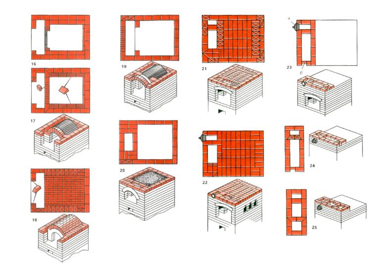

у кого есть наработки по классике
насколько технологично использовать современные материалы, например на забутовку перлитовый песок
или все же не отступать от технологии используемой ранее
 Размер файла:  70.7 КБ
 Просмотров:  7140 раз(а)
 Размер файла:  60.27 КБ
 Просмотров:  6200 раз(а)

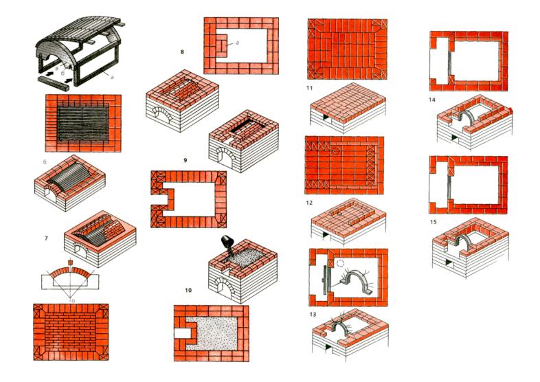

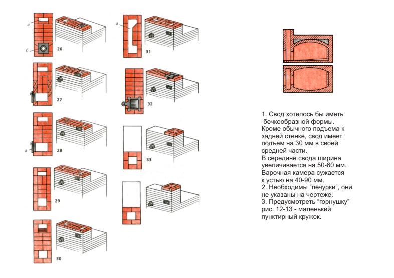

насколько технологично делать свод бочкообразный с подъемом ?
 Размер файла:  51.18 КБ
 Просмотров:  6583 раз(а)
СообщениеДобавлено: Вт 27 Июнь 2006, 00:11 Ответить с цитатойВернуться к началу
Можно сделать №3 из бетона
СообщениеДобавлено: Ср 26 Июль 2006, 10:28 Ответить с цитатойВернуться к началу
Бочкообразный свод позволяет направлять излучаемое тепло от стенок печи в определенную точку (фокусировка), а не распределять по всей топке русской печи. Ну а подъем служит для поступления воздуха необходимого для сгорания дрв.

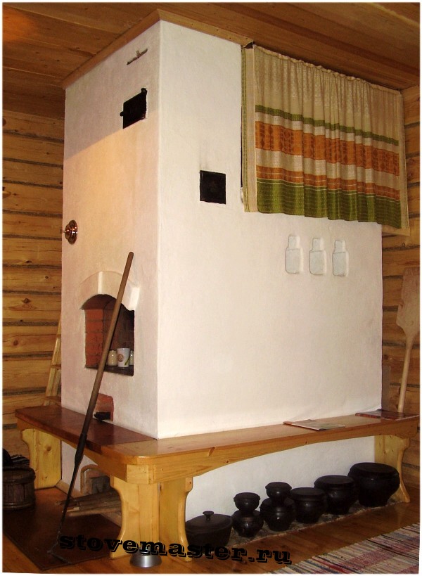

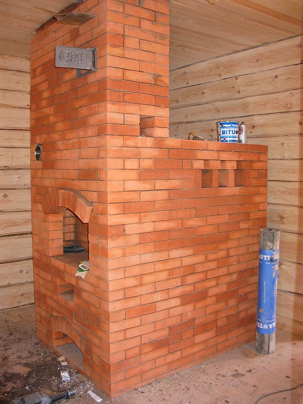

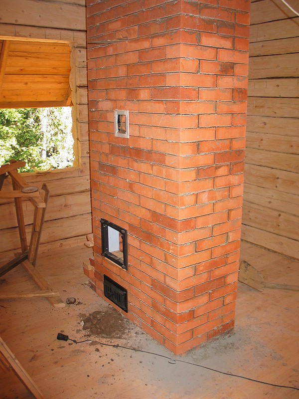

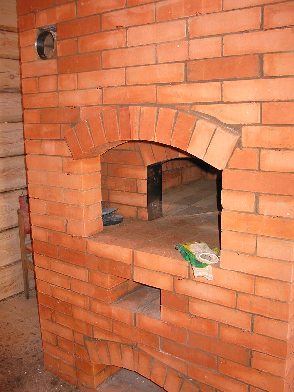

СообщениеДобавлено: Пн 18 Сентябрь 2006, 20:02 Ответить с цитатойВернуться к началу
вот почти и готова русская печь по выше приведенным порядовкам (с незначительными изменениями)
но, главное - свод бочкой с подъемом в задней части, а так же применение настоящей вьюшки (отдельное спасибо А.Ищенко, на фото IMG_1965a.jpg блин и нахлабучка видны)
печь выполнена на Витебском кирпиче и подготовлена под штукатурку и побелку
пока сохнет, через пару дней начнут подтапливать ..

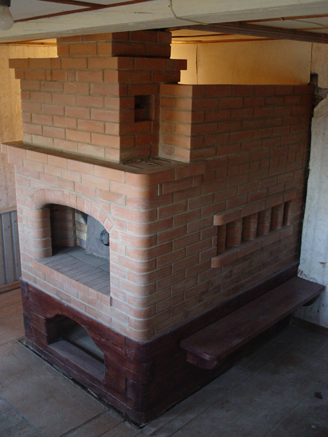

Сообщения: 10147
СообщениеДобавлено: Пн 18 Сентябрь 2006, 20:03 Ответить с цитатойВернуться к началу
но .. транзитом на втором этаже еще одна ..
отопительная печь И.Кузнецова
 Размер файла:  150.51 КБ
 Просмотров:  3049 раз(а)
закладные под сетку для штукатурки печи
 Размер файла:  142.64 КБ
 Просмотров:  2939 раз(а)

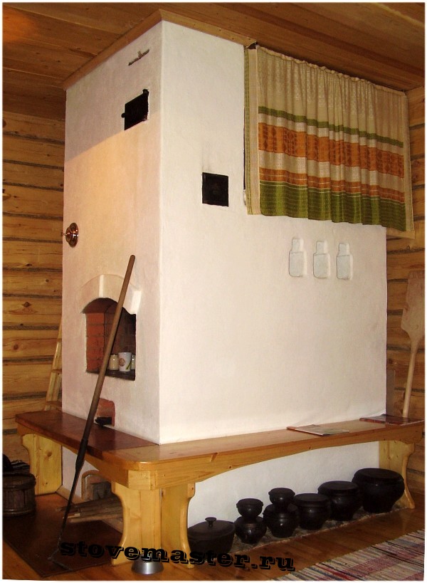

Сообщения: 10147

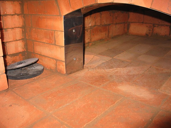

СообщениеДобавлено: Вт 20 Ноябрь 2007, 09:07 Ответить с цитатойВернуться к началу
и вот до какого состояния довел РП о.Иоанн, .. понятно что с любовью..
при том что печь постоянно в работе и выполняет свои функции в прямую
Горнило печи выполнено бочкой с подъемом пода
 Размер файла:  106.57 КБ
 Просмотров:  136361 раз(а)

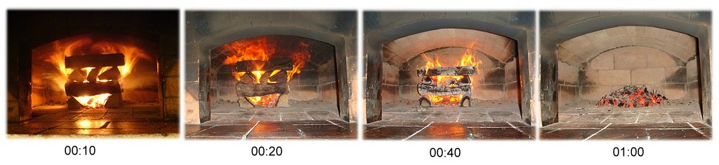

Сообщения: 10147
СообщениеДобавлено: Вт 20 Ноябрь 2007, 19:09 Ответить с цитатойВернуться к началу
процесс топки РП (фото прислал о.Иоанн)
Сжигание по времени 11 поленьев в горниле РП
 Размер файла:  66.54 КБ
 Просмотров:  6414 раз(а)
