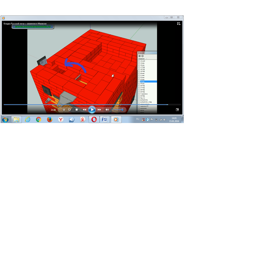

Приветствую всех, недавно записал ролик с кладкой несложной Русской печи с камином, новичкам должно пригодиться. В ролике подробное порядове описание в скетчапе. Печь сделана по проекту Алексея Емшанова работает при одновременной топке через 3 топливника.
Link

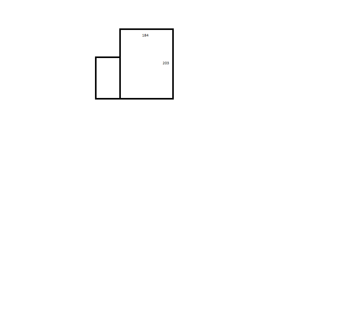

Т.е. нет вариантов топок, которые можно было бы установить вот таким образом, не делая вент.каналы? Просто мы видели в продаже топки, изнутри выложеные шамотом (см 2-3 в толщину). Такие тоже не пойдут?
У нас фундамент запланирован под печь с камином (как на рисунке). Но в интернете ни разу не встретилось такой печи, тем более ее проекта. Может кто-нибудь встречал?
Довериться печнику, которого мы не знаем (а мы не знаем в нашем городе) страшно, вдруг он сделает на отвяжись. Поэтому ищем проект, который бы отвечал и нашим требованиям и технике безопасности.
 Размер файла:  20.07 КБ
 Просмотров:  877 раз(а)

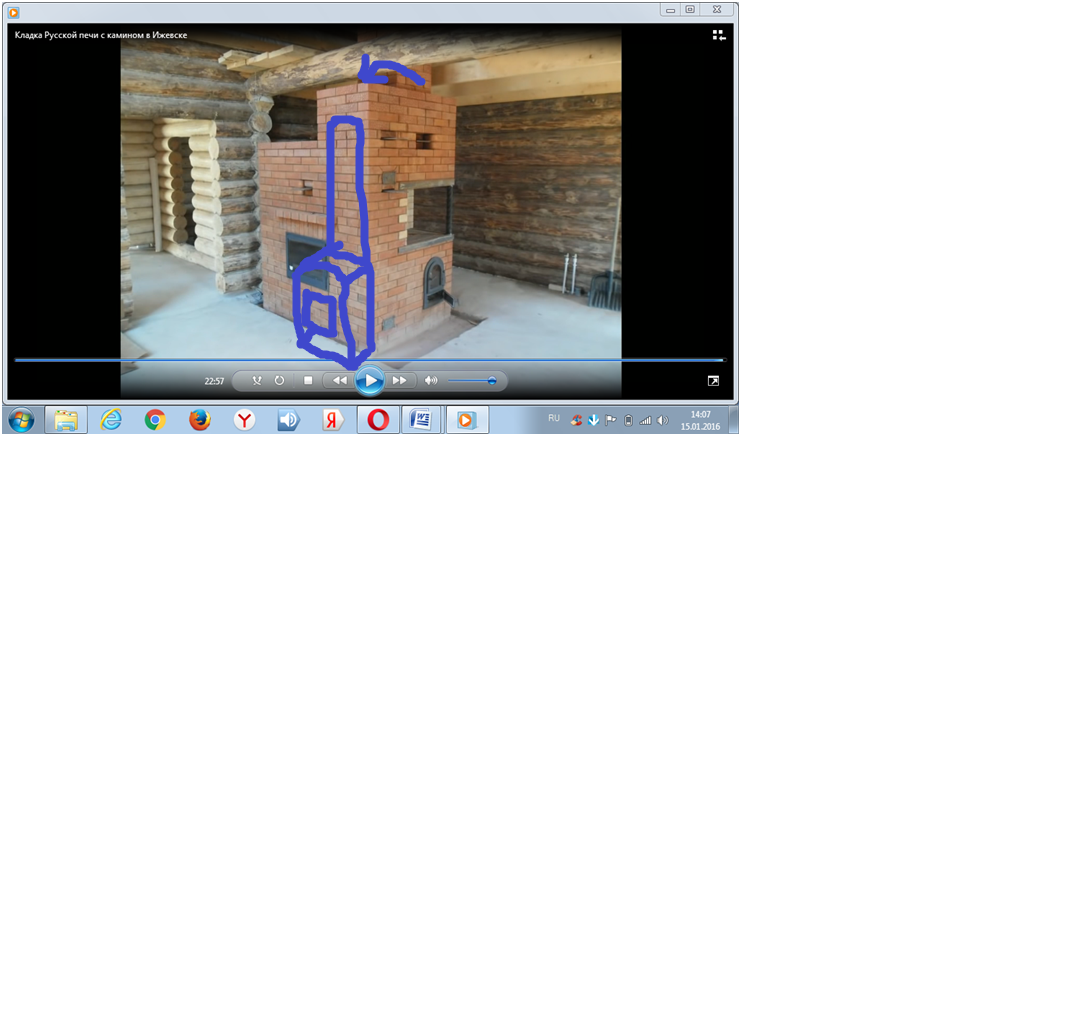

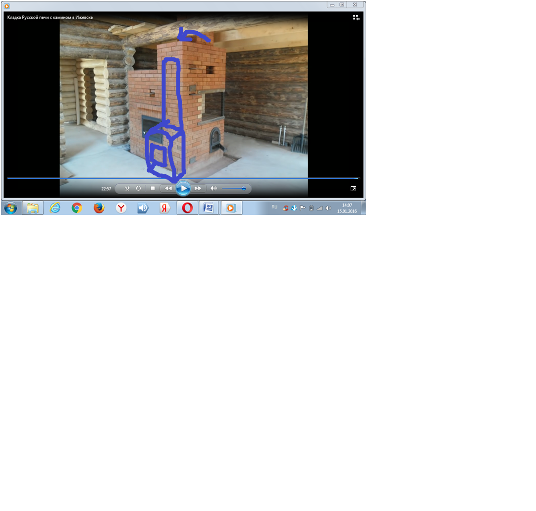

Спасибо за ответ, Александр. Я сейчас возможно скажу ужасную (с точки зрения профессионала) вещь, но мы думаем сложить печь сами. Поэтому и ищем порядовки и несложные, но удовлетворяющие нашим запросам проекты. Почему? Все мы люди, и даже самый хороший мастер, может где-нибудь полениться и сделать не очень качественно. И нас это несколько пугает. Муж с руками, и если разобраться с нюансами, то сделать сможет. Конечно, понимаем, что можем допустить ошибку по незнанию. Поэтому пока думаем.
Я осмелюсь задать еще вопросы.. Confused
Если мы выложим камин правее от того места, где по видео стоИт каминная топка, сделаем конвекционные каналы, то:
- что делать на месте чугунной топки? Просто заложить это место кирпичом? Сделать еще один канал?
- трубу камина можно ввести в в основную трубу горизонтальным участком или наклоном под 45 градусов? При условии, что трубу сдвинем в этот угол.
- сдвигая трубу, не нарушим ли мы тягу у русской печи?
Камин вот сюда
 Размер файла:  462.96 КБ
 Просмотров:  931 раз(а)
Сдвинуть трубу сюда
 Размер файла:  280.53 КБ
 Просмотров:  918 раз(а)

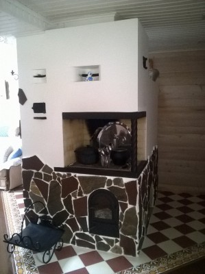

Здравствуйте, вот фото печи спустя два года работы. Труба пока еще печь не развалила и камин тоже не прогорел, ну и все то что вы два года назад писали вообщем тоже пока не произошло.
 Размер файла:  233.04 КБ
 Просмотров:  790 раз(а)

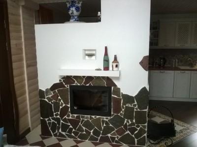

второе фото. Давно на форуме не писал не могу разобраться как фото вставлять в сообщения корректно.
 Размер файла:  216.35 КБ
 Просмотров:  807 раз(а)
