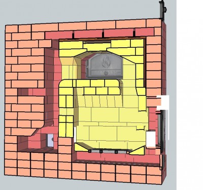

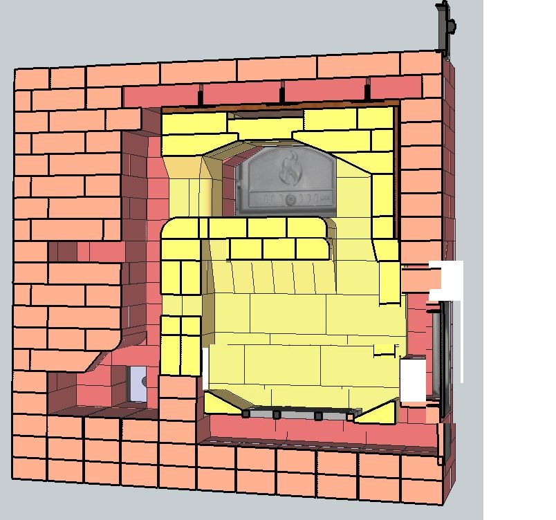

Концепция претерпела эволюционные изменения. На сегодняшний вечер это выглядит примерно так :

internet_pechnik писал(а):
впринципе всё рабочее....Просто много сугубо доковой фэнтэзи Smile
1.действительно при такой схеме гарантирова перегрев над топ.дверкой..это место даже при самом лучшем раскладе всегда греется раньше других а тут усугублено.
2.такой нехилый зигзаг а по сути горизонтальный ход над топкой неслабо заберет тепло и чем тогда нагреть остальную достаточно сложную конвективку? Если не заберет то я кпримеру тут футерую опускной канал. но тут..не знаю даже. Забавно что над всем этим перекрыша в три ряда...там двух хватило б заглаза.
3.В верхнем ярусе чета нагромождено , заумно и вычурно. и при всем при том перекрыша сложная, хотя тут то как раз все просто перекрывается благодоря центральной продольной перегородке . которую надо было продлить до самого верха.(рис.)
4.ну и трубу я б для гарантии впятерик делал...мало ли че... Smile
Моей фэнтэзи там не осталось практически!
1 Почему у меня НЕ перегревается, а здесь должно?
2.Такой НЕХИЛЫЙ зигзаг присутствует во всех печах с ХК. Надо учитывать приоритеты! Тут опускной канал уже и незачем футеровать, поскольку (как вы только что отметили)
С перекрышей - на усмотрение, только опять же не забывайте о приоритетах в нагреве конструкции.
3. Так и было изначально, если мне не изменяет память, потом была мысль о рассечках (более ажурных, для усваивания тепла), а потом все пространство 2 яруса сократилось до минимума, поэтому ничего против Вашего варианта - не имею. Проще! Труба - на усмотрение, но печь по мощности НЕ большая и 4-рика вполне может хватить. У меня и теплоемкие печи с такой работают.
СообщениеДобавлено: Пн 1 Февраль 2016, 08:56 Ответить с цитатойВернуться к началу
ну концепшн остался прежний. Шамот в хк это хорошо.А чейто за шамотина свисает над топ.дверкой? выбьете дровиной в первый же день....ну может во второй. Smile
а нафиг такое массивное перекрытие над топкой? гарантировать что б под хк не нагрелся?
Я ж сказал что печь впринципе рабочая. будет греть. что вы еще хотите узнать? Как бы я? Ну я б не делал такую массивную печь желая иметь хорошую хк, сделал бы покороче.Если ж надо таки дом нагреть то сделал бы без хк. Ведь что б прогрелась вся печь то из-за хк придется немного дольше топить, и как правило в таких случаях опускной канал надо футеровать и делать его пошире(длиннее) за счет укорочения топки, а то она у вас чета длинная. А если уж так хоцца покухаварить то приспособил бы топку как хк.- ну там колосник ровный щелевой из шамота наребро и т.д. Ну и конечно много сложного в кладке, можно было упростить, не теряя полезных свойств.(кстати ПТО-11 тоже неоправданно усложнена)
Но это я. Другим нравится хк, и будут совать ее везде где не попадя пользуясь потом раз в месяц. Похоже вы тоже из них. Smile
Я думаю нависающий шамот - по недогляду, а вот массивного перекрытия топки - не наблюдаю. Один ряд, а остальное скосы для организации перекрытия.
Андрей ..
Сообщения: 1175
СообщениеДобавлено: Пн 1 Февраль 2016, 11:49 Ответить с цитатойВернуться к началу
Это не скосы, и не организация перекрытия. Вы забыли историю с их появлением в проекте ? Хорошо что топливник не вигвамом устроен... Laughing

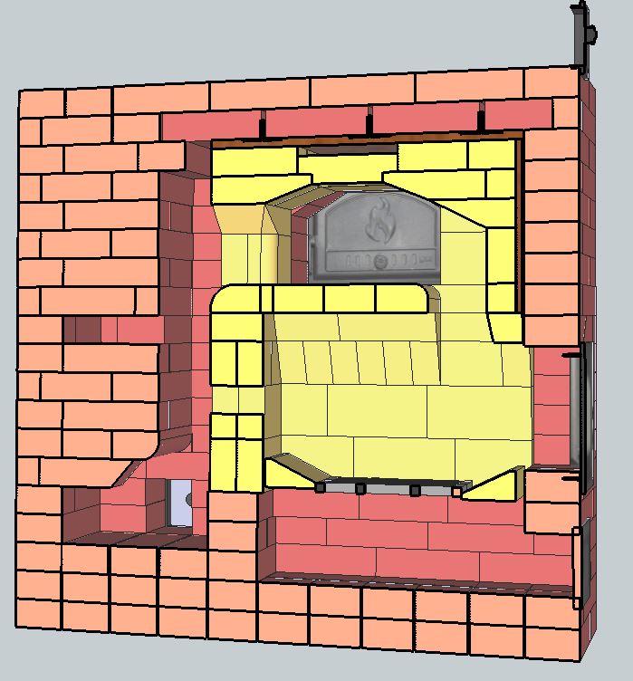

Разрез не по центру проходит просто , а смещен к фронтальной плоскости, что бы был виден подъемный канал.
Вот разрез топки.
 Размер файла:  91.74 КБ
 Просмотров:  645 раз(а)
Подвёртки во втором ярусе нарисуйте в Порядовке обновлённой Confused с 19 по 26 ряды включительно, чот не нравятся они, не в осевом сечении Sad

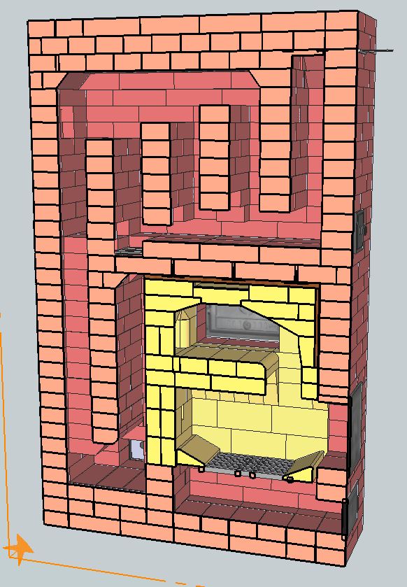

VladF писал(а):
Вот разрез топки.
 Размер файла:  133.5 КБ
 Просмотров:  654 раз(а)

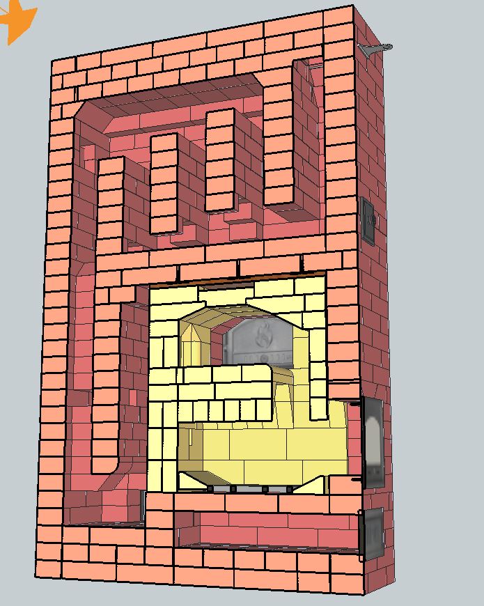

СообщениеДобавлено: Пн 1 Февраль 2016, 17:15 Ответить с цитатойВернуться к началу
Вот разрез . Сделан не по центру.
 Размер файла:  105.26 КБ
 Просмотров:  597 раз(а)
А вот вариант с ЗЛХ и без прогара в подъемном канале. Не знаю какой предпочтительнее, но некоторые советовали именно с ЗЛХ
 Размер файла:  115.46 КБ
 Просмотров:  686 раз(а)

Евгений Докторов писал(а):
Sad
Да разделить их, как предлагал интернет-печник, осевой стенкой - и дело с концом, НО тогда придется делать две дверки чистки! Smile[/quote] конец света наступит явно Smile
как после "приоритетов" греть верхний ярус, разделенный к тому же на две половины? он же не нагреется , или нагреется но опускной перегреется. футеруй опускной -вся конструкция умедлится. придется посидеть над ней...что не страшно при ПМЖ, но нежелательно при дачном посещении.

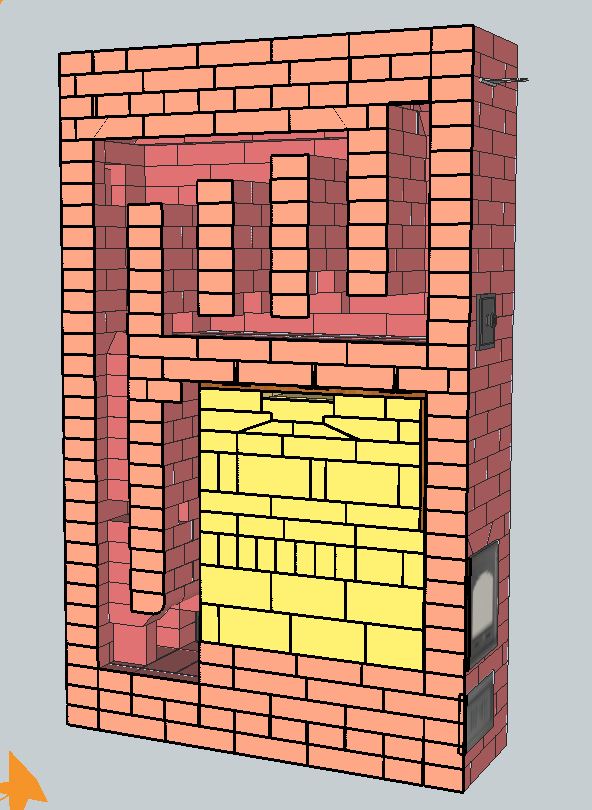

СообщениеДобавлено: Пн 1 Февраль 2016, 18:19 Ответить с цитатойВернуться к началу
Если второй ярус делить перегородкой посередине, как быть с прогаром? Делать из него два?
В принципе расчитываю все же больше на ПМЖ, из дачного посещения уже вырастаем :hi
СообщениеДобавлено: Пн 1 Февраль 2016, 19:50 Ответить с цитатойВернуться к началу
да... прогар изначально делается туда где нет раздвоения.
давно наблюдаю этакий круговорот народа вокруг истоков....сначала рвутся вон из деревни в цивилизацию, в город.Потом с годами обживаясь подумывают о "домике в деревне". а в конце концов заканчивают тем чем начали... " Притяжение земли"! Smile

СообщениеДобавлено: Пн 1 Февраль 2016, 20:36 Ответить с цитатойВернуться к началу
Из резко уменьшившегося количества критики, могу сделать вывод, что конструкция в принципе должна работать. Это радует. Не претендую на супер КПД или экономичность, зато понимаю, что скорее всего будет работать не сильно хуже прочих. Это и требовалось . Можно конечно и дальше пытаться шлифовать конструкцию, но моих знаний на это явно не хватит. Осталось дождаться весны и воплотить проект в кирпиче. Спасибо за советы, критику и замечания.
Евгений Докторов
Сообщения: 778
СообщениеДобавлено: Пн 1 Февраль 2016, 20:44 Ответить с цитатойВернуться к началу
Рано радуетесь!!! Вот объясните, почему все-таки решили сделать прогар непосредственно во второй ярус печи? SmileМожет тогда на этом месте, только со стороны кухни, ЗЛХ поставить? Аккурат между стенкой разделительной и выйдет! Что думаете? Laughing

Дачник
Сообщения: 543
Регион: Лен.область
СообщениеДобавлено: Пн 1 Февраль 2016, 20:45 Ответить с цитатойВернуться к началу
Я вам нарисовал изменения, увеличить перекрытие топки до двух рядов.
Опусть колосник и топочную дверку.
