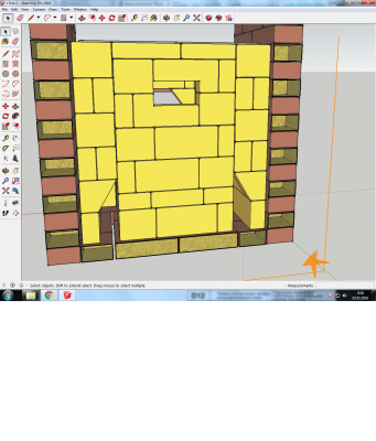

Дом 6*7 м, стена делит дом пополам.. Желательно в стену вставить печь..Т.е. одна сторона на кухню, другая в гостиную(спальню)..
Буду рад услышать мнение и критику...

Сохраните проект в 7 или 8 версии.
СообщениеДобавлено: Вт 2 Февраль 2016, 19:36 Ответить с цитатойВернуться к началу
назначение нижней задвижки?
это скорее регулируемый прогар но не злх. если закрыта то середина печи недогревается, если открыта то бока почти холодные.Вытяжка из варочной камеры зависит тоже от этой задвижки. Короче ее положение установится потом опытным путем.
Главная подвертка что в трубу надо в три ряда делать. Колосника б хватило и одного. да и топка широковатая. Sad
А вообще печь маловата для 42 квадратов, точнее ее б шире сделать,Заднюю часть
Подвертку поправил...
-Можно схематично про заднюю часть - что пошире ??

СообщениеДобавлено: Ср 3 Февраль 2016, 07:59 Ответить с цитатойВернуться к началу
Чуток добавил базальтовых матов вокруг ядра, и нерж в ЗЛХ..
увеличил выход из ядра..
1. не поправил.я имел ввиду подвертку вверху.
2. нельзя..сначала расскажи про свою злх и как она работает

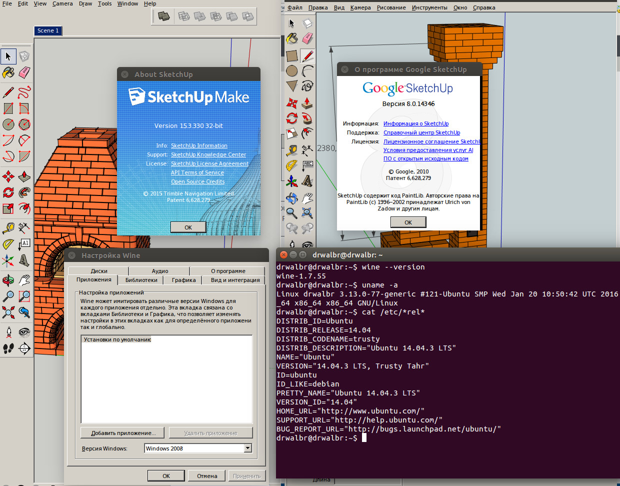

Простите за офтоп. Владимир, а откуда такое пристрастие к восьмой версии ScetcрUp? На XP более высокие версии не идут? Можно вообще отказаться от Windows. Работает и восьмая и пятнадцатая версии под Ubuntu Linux 14.04. Все подробности на скриншоте. Ваш проект открыт в восьмой версии простите за плагиат ;-)))

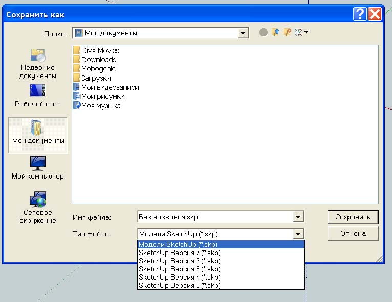

А "сохранить как" в скетче, потом "тип файла" - секунда работы.
И нет проблем - может кто и посмотрит, и ответит...

Владимир Солин писал(а):
не идут Smile
винду менять не буду.
Сохранил в Скетч 8 ( не знал , что это возможно)...
