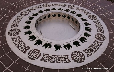

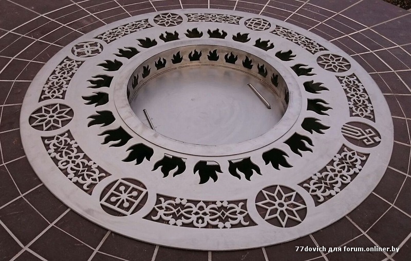

Кострище в загородном доме

зачем?
Сообщения: 6822
СообщениеДобавлено: Вт 23 Февраль 2016, 20:40 Ответить с цитатойВернуться к началу
Отлично . Классное костровище- так его правильно называют. Вроде просто -но очень сложное инженерное сооружение. Под открытым небом-надо предусмотреть дренаж . Вода которая сверху нападает -должна куда то уходить.
dovich
Сообщения: 114
СообщениеДобавлено: Вт 23 Февраль 2016, 21:33 Ответить с цитатойВернуться к началу
Да,башку пришлось поломать! Дренаж,конечно же есть! Середина стоит на столбике(по кругу дренаж)!и есть возможность обслуживания при необходимости!

Классная работа! А светлое ажурное из чего сделано?
dovich
Сообщения: 114
СообщениеДобавлено: Вт 23 Февраль 2016, 21:49 Ответить с цитатойВернуться к началу
Нержавейка,славянские символы!
Tim_on
Сообщения: 576
Регион: Краснодар
СообщениеДобавлено: Вт 23 Февраль 2016, 21:55 Ответить с цитатойВернуться к началу
Узоры вырезались как? По заказ лазерная резка?
dovich
Сообщения: 114
СообщениеДобавлено: Вт 23 Февраль 2016, 21:58 Ответить с цитатойВернуться к началу
От лазерной отказались, дает окалину, потом пескоструить надо! Это гидрорезка!
