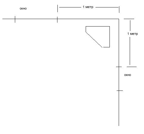

Добрый всем день!
Планируется поставить печь-камин фирмы мета, типа нева 6 кв, угловая.
Так вот, дом каркасный, стены общиты гипсокартоном, есть возможность около печи обшить огнестойким гипсокартоном, расстояние от стенки планируется около 20 см, так вот надо ли еще защищать стену, как вариант обложить искуственным камнем, можно ли его использовать для этого?
Да и еще такой вопрос: какова температура воздуха около печи-камина такого типа? У нас в соседних стенах в 60 см от планируемой печи стоят пластиковые окна
схема на рис.
уж очень в тот угол хочется поставить
p.s. уважаемые модераторы, если я не в той теме извеняйте, перенесите плиз...

СообщениеДобавлено: Вт 7 Август 2007, 21:52 Ответить с цитатойВернуться к началу
если и обшивать стены чем-то то лучше minerit SW sauna
лишняя защита никогда не повредит. по новым требованиям МЧС противопожарное растояние до защищенного дерева 380 мм. Камень так камень. на Ваш выбор.
ставте в угол как и хотели. ничего с Вашими окнами не случиться.
И еще железные печи НЕ АККУМУЛИРУЮТ тепло!!! печь будет быстро остывать!!!

СообщениеДобавлено: Ср 8 Август 2007, 07:49 Ответить с цитатойВернуться к началу
спасибо за ответ))
нам как раз и ненадо аккумулировать тепло, это на всякий случай, а вообще для красоты, т.к. дверца стекло, приятно посидеть у огня
