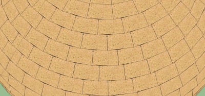

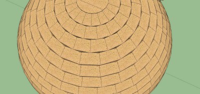

Александр, приветствую!
Подскажите, пожалуйста, при формировании размеров и углов в скетчапе, каким образом Вы закладываете ширину шва, ведь если не закладывать в компонент кирпича ширину шва, то при кладке это отразится. Или я ошибаюсь.
Спасибо!
Александр-та
Сообщения: 867
Регион: Омск
СообщениеДобавлено: Вс 27 Март 2016, 08:46 Ответить с цитатойВернуться к началу
Швы закладываю в кирпич, При повороте кирпича относительно нижележащего ряда требуется корректировка угла наклона. Если не делать корректировку, то набегает приличная разница.

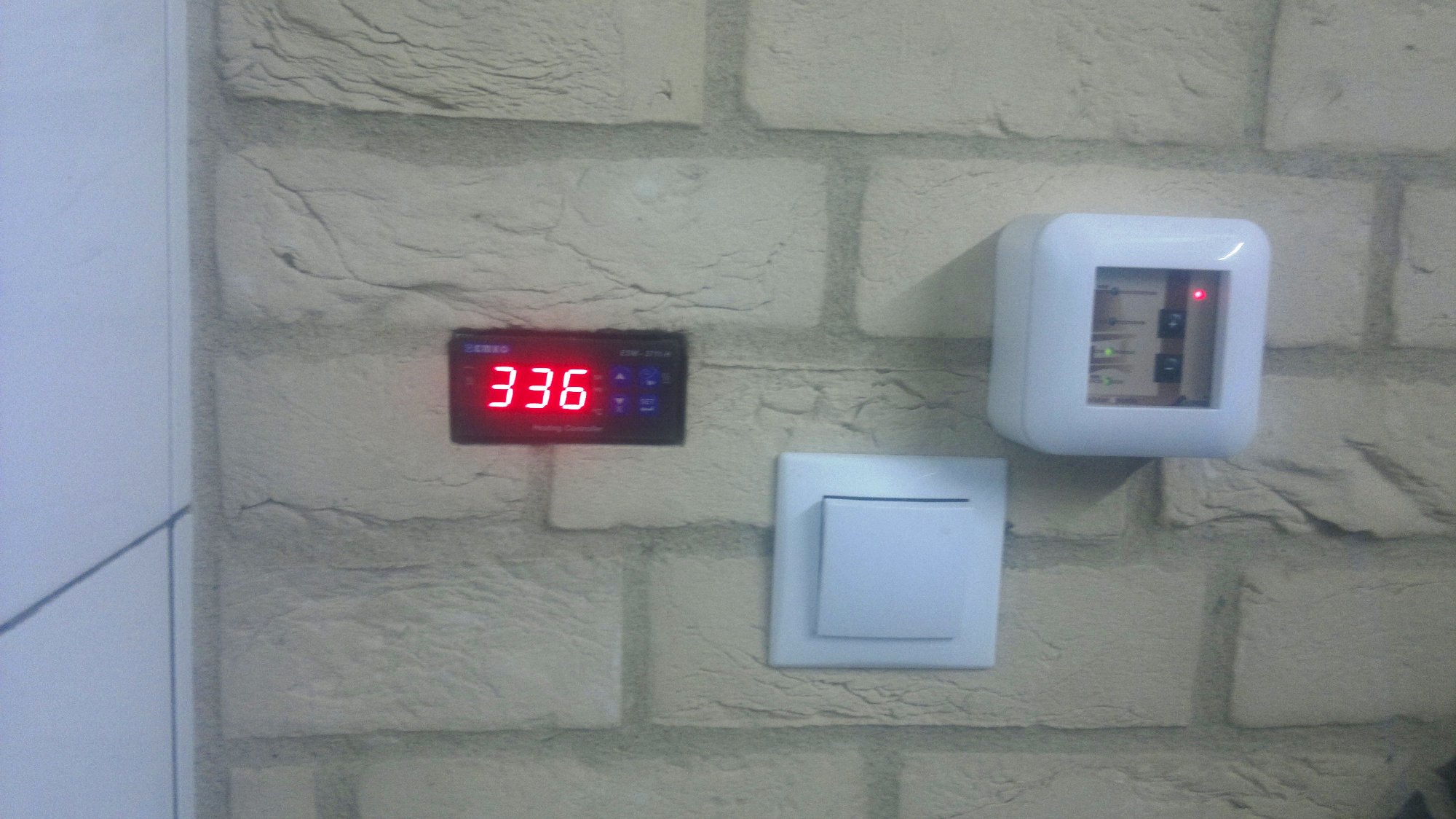

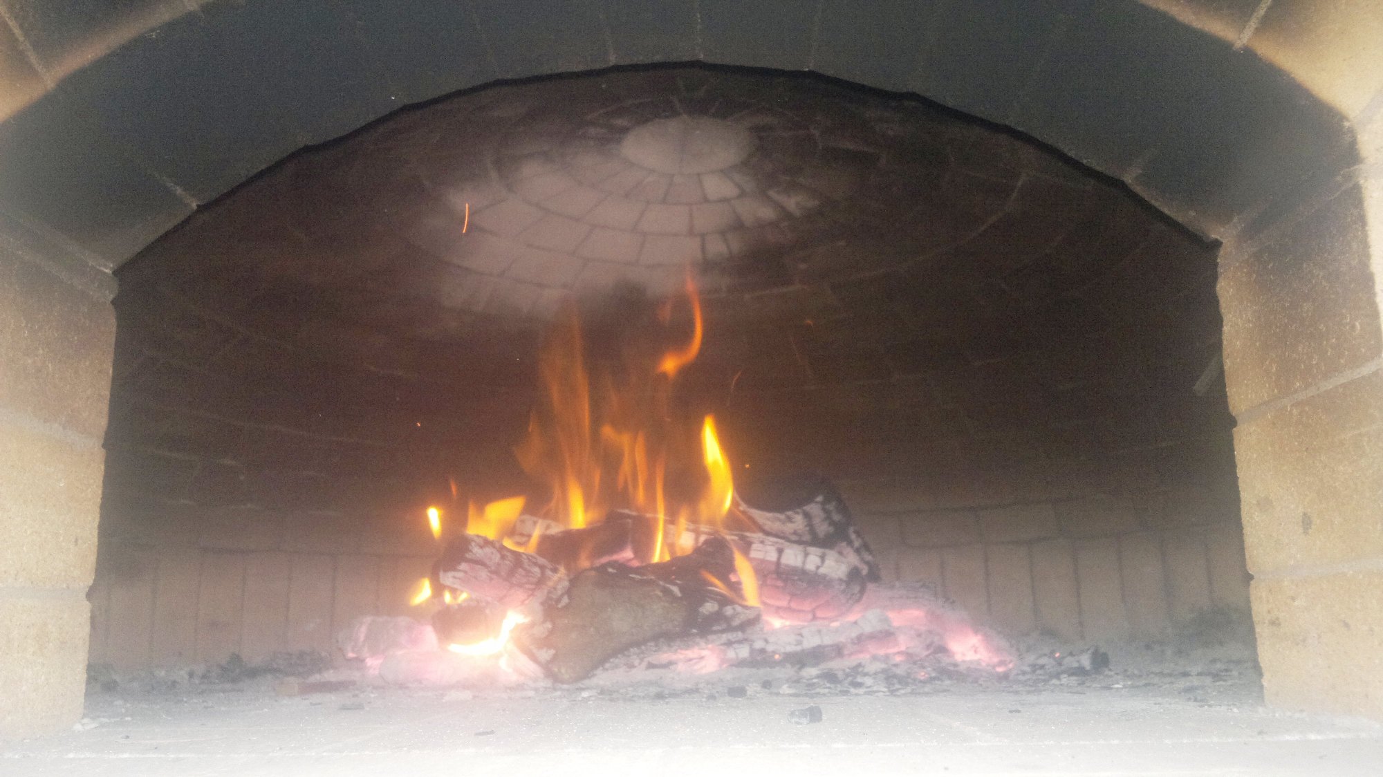

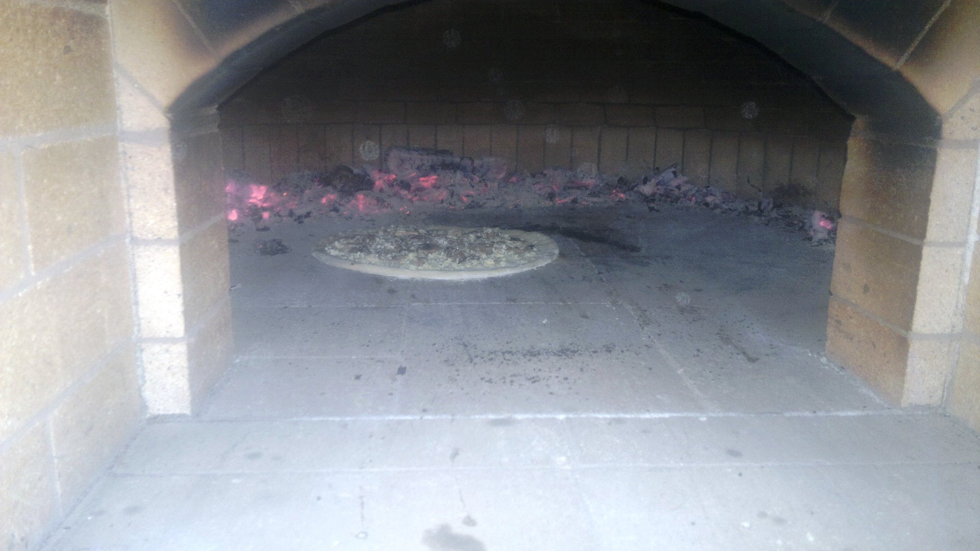

После просушки печи, поехал запускать ее в работу... Утром температура в печи 100 градусов... После прогорания одной хорошей закладки дубовых дров температура 335 градусов, сажа на своде выгорает.... Сгреб угли в сторону добавил один совок древесного угля, температура за 10 минут поднялась до 400 градусов... Ну и наконец-то отведал блюдо из печи, которую сам сложил )))

Что за датчик температуры,где такие продают?
Tim_on
Сообщения: 576
Регион: Краснодар
СообщениеДобавлено: Вт 29 Март 2016, 22:02 Ответить с цитатойВернуться к началу
Александр, добрый вечер! Датчик, термошнур и индикатор покупал в фирме торгующей киповской аппаратурой. Ссылку на приборы прилагаю http://kipservis.ru/termo_pechi.htm
Термопара ХА до 800 градусов очень удобно, шток разных размеров
Регулятор с таймером и оповещателем ESM-xx11-H
