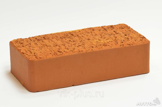

То что на витрине лежит внешне ровный кирпич далеко не показатель обычно это выбранный откалиброванный помытый кирпич отобран продавцами .То что грузят в машину при выезде из склада вот весомый аргумент на который надо обращать внимания . Марка 250 это типа с фасками по сути роли не играют как часто у них косяк это нитивидные паутинки микро трещины на фасаде. Брак в падоне сколы и пережог 30-40 % обычное дело . То что нет на базах не значит что не и у остальных . Остатки выгребли дачники после зимы новый завоз в процессе вот продавцы гонят свои байки что типа все хана берите последние а то и этого не будет ( я называю это весенний строительный бум) Тем более Боровичи конкурент кирпичу м -250 Победе ЛСР, так как а она ближе к спб по доставке поэтому ее вовсе реже привозят большими партиями в город это факт . По этому совет не гонитесь за идеалом с этим кирпичем его нет но если хочеться купить спросите тут две недели назад штук 10 падонов видел качество внешнего вида 4-

А сюда не ходили официальные представители завода Боровичей в СПБ раньше в наличии был всегда http://vik-plus.ru/g4414227-pechnoj-kirpich-bksm Большой склад на юго западе
