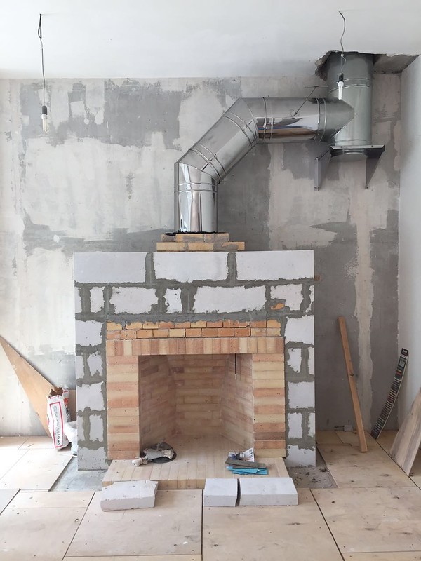

Еще полгода назад хотел поинтересоваться, а не далековато камин от трубы? Laughing 45, 45 ну ну... 350 валит и решает, но 90 градусов и боров ниочень ))))
Сообщения: 3220
СообщениеДобавлено: Вт 26 Апрель 2016, 21:47 Ответить с цитатойВернуться к началу
Действительно труба далековато. Дымосборник с такими отводами надо делать большой и высокий и не факт что с таким сечением не будет выкидывать для подстраховки надо готовить большую стеклянную дверку имхо.

Собираюсь завтра ехать на объект с проверкой. Значит, будут новые фото. Возможно однако что прогресс не велик так как мой помощник ждет монтажа остающейся части дымохода, которая будет выполнена по схеме 50 см + шибер + колено 45 + труба метр + колено 45! Наопмню что Рубик не скупился на трубу, она промышленного размера 350 на 420!!! Тяга сумасшедная.

Вчера слишком поздно вернулся с объекта. Что сказать - работа движется. Причем активно. Смонтирован дымоход диаметром 350 это промышленный размер на тяге Рубик не экономит. Тяга просто бешеная, возможно даже диаметр можно было меньше ставить. Как будет вести себя зимой? Вполне нормально, тем более что в дополнение к клапану изготовленному на заказ установлен также дублирующий щибер. Холод не должен попадать в помещение. Впереди простые вобщемто для нас задачи - обкладка пеноблоком, штукатурка, шпакдевка, сдача проекта. Мой помошник Муцик работает как положено, быстро и четко, и думаю что скоро данный вид работ будет успешно завершен.
Прикладываю фото и всем желаю удачных майских праздников.

Извините может сослепу... А дымосборник где???????? Сер Рамфорд Ауууууууууууууууууу!
