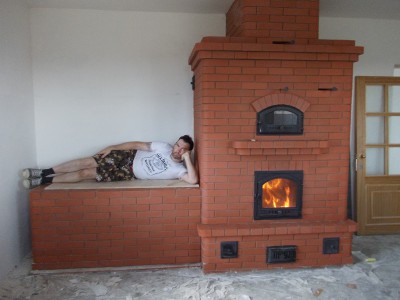

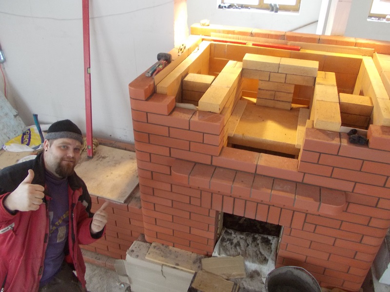

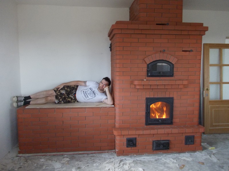

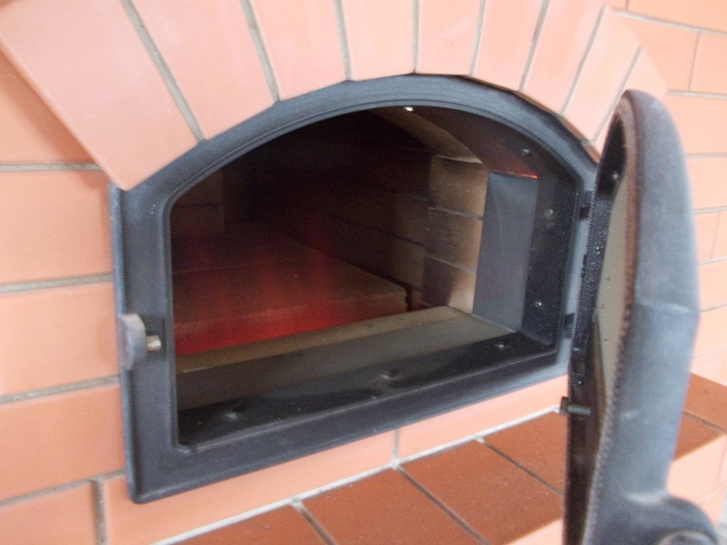

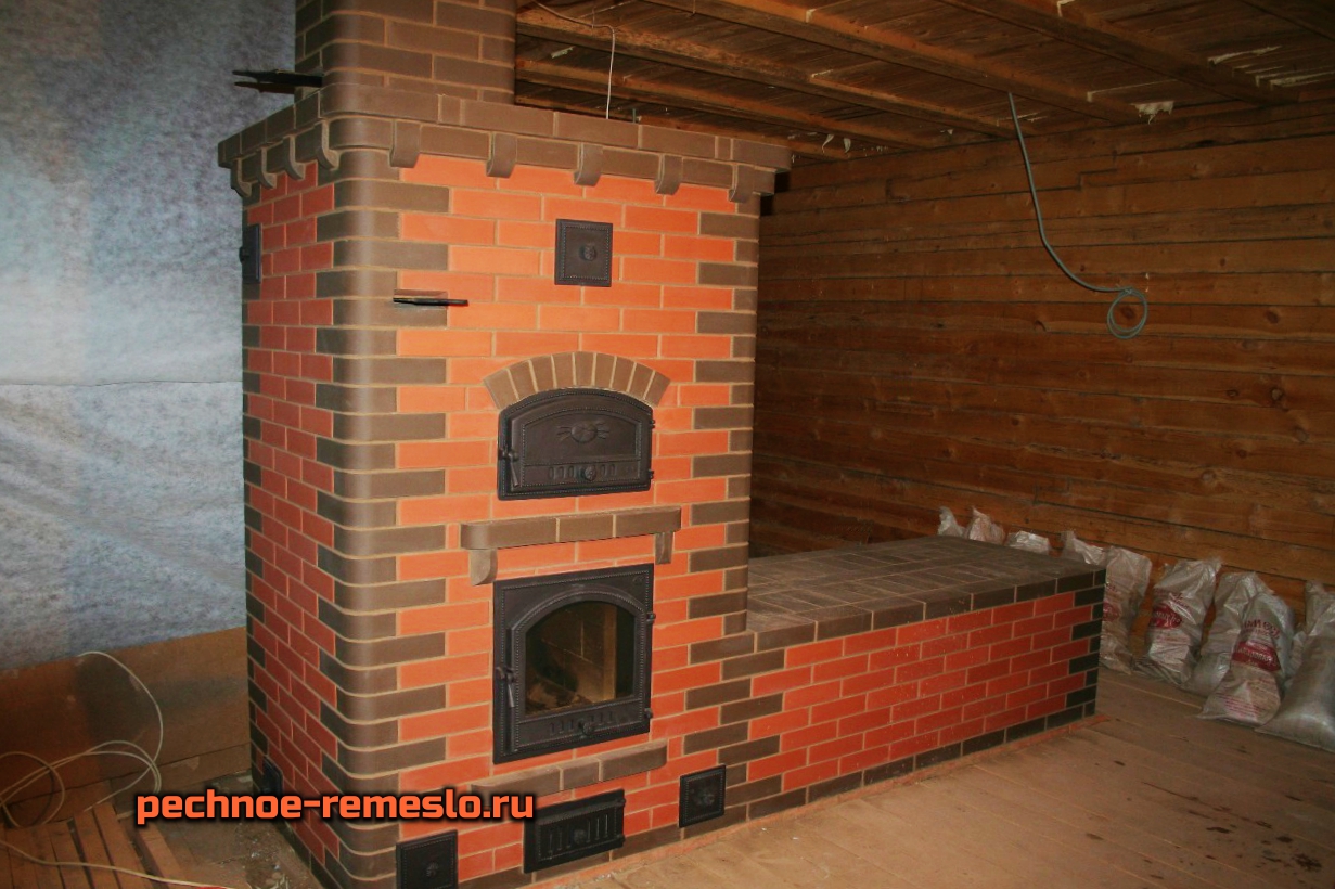

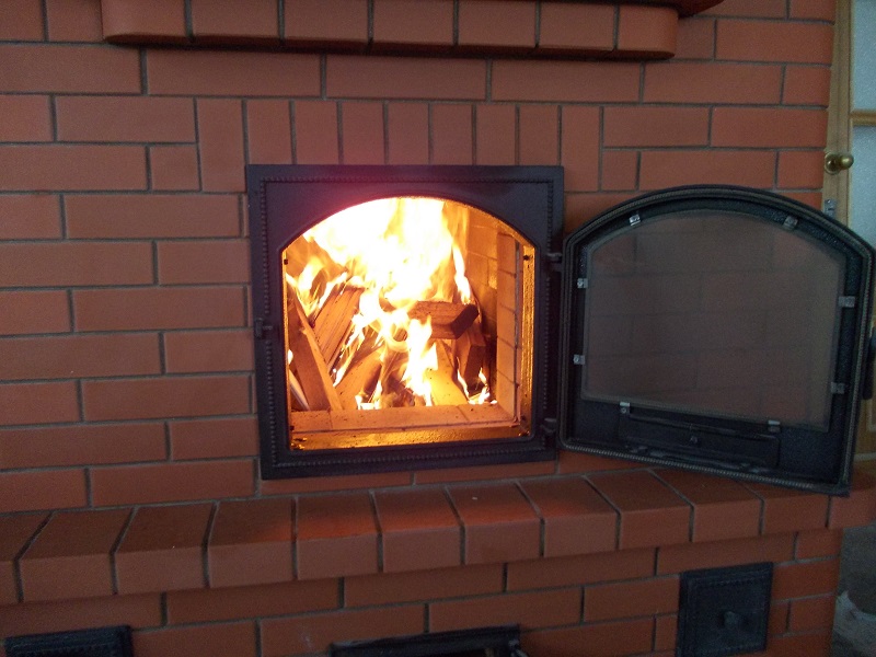

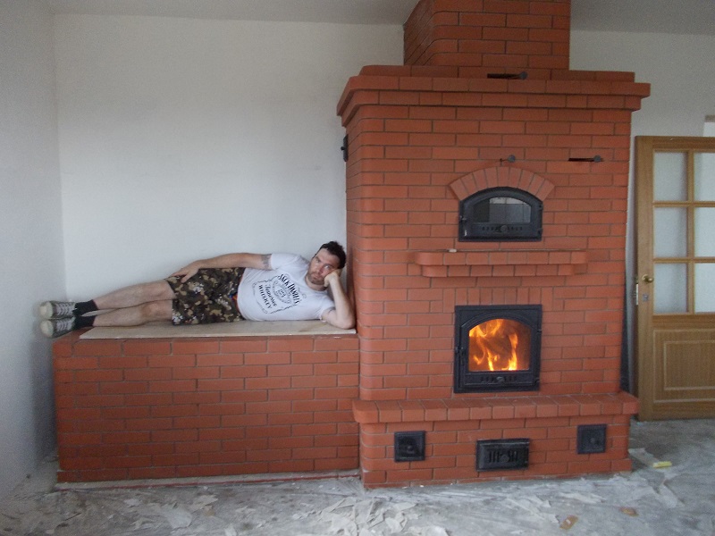

Зимний проект двухконтурной каминопечи с лежанкой для трех комнат 80 кв печь футерована шб-8 для круглодичного проживания. Спасибо брату Илья за терпения и Романову Евгению за конструктив . Потихоньку выводим на режим.

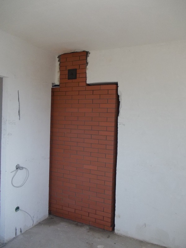

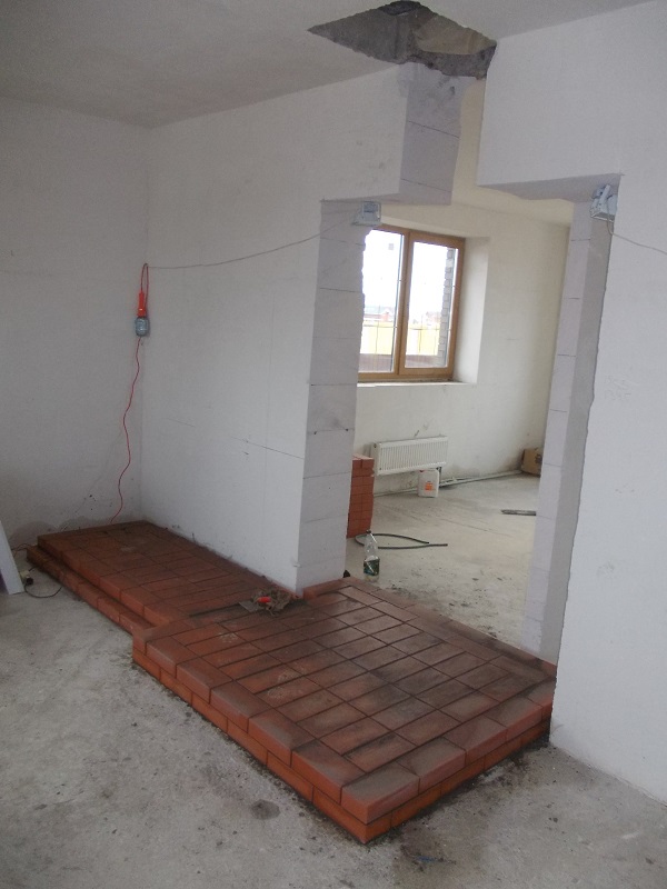

Труба шидель и задния стенка прилагаю.

"колись" Sad куда спрятал Razz прочистки в лежанке? Very Happy , или тяга в трубу всё уносит? wink
СообщениеДобавлено: Вс 24 Июль 2016, 21:36 Ответить с цитатойВернуться к началу

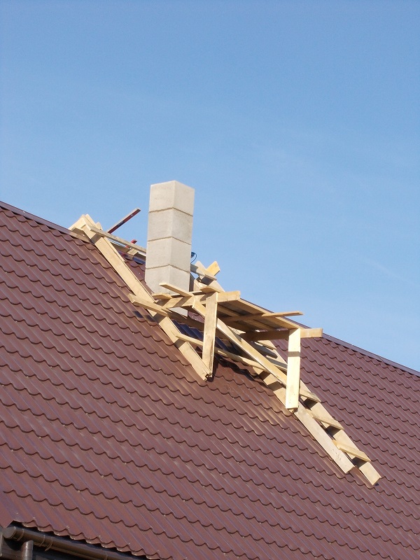

Алексей,подкладывай под лестницу кусочки пеноплекса-не портить металлочерепицу.Приматывай скотчем к доске каждые 40-50 см
СообщениеДобавлено: Вс 24 Июль 2016, 22:48 Ответить с цитатойВернуться к началу
Прочистная на лежанке всего одна с боку у стены ее не видно чистка строительным пылесосом будет осуществляться . За совет с лесами спасибо по сути так и делаю пенку пропиленовую ( пленка под ламинат)степлерю на фото плохо видно.
СообщениеДобавлено: Пн 25 Июль 2016, 08:48 Ответить с цитатойВернуться к началу

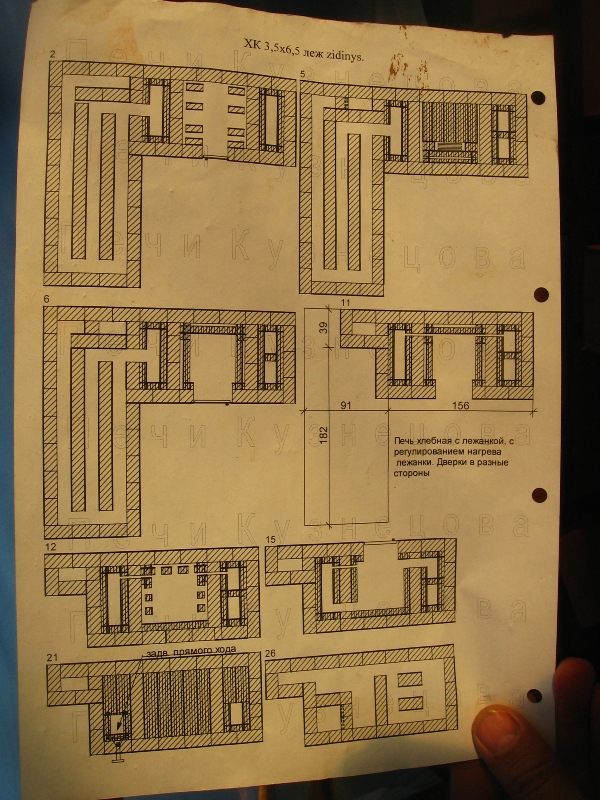

Алексей, лежанка отключается? По конструкции - колпак? Перекрытие 2-3 ?
СообщениеДобавлено: Пн 25 Июль 2016, 15:21 Ответить с цитатойВернуться к началу

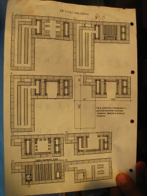

За основу была взята колпаковая семитричная каминопечь по тех решения Кузнецова с семинара с Литвы ( но внутрянку периграли немного). Лежанка не отключаемая но регулируемая по нагреву перекрытие 2 ряда в дальнейшем возможна будет покрыта клинкерной плиткой для лестниц.

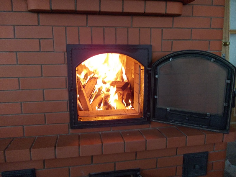

Думаю на данный день секретного уже ничего нет. Ее надо дорабатывать видоизменять под свои нужды лежанка часть колпака порядовки были в открытом доступе на сайте автора но потом стерлись. Для отключаемой лежанки надо ставить отсекающею задвижку либо делать колпак на одну сторону. Отправной точкой была эта фотография .

Давно уже не футерую колпаки, а подьемные никогда...
А на лежанки ставлю несимметричные печки - это гораздо лучше. Колпак сбоку и сзади. Радость
А труба - должна быть возможность отправлять все ДГ из лежанки в трубу! Т.о. труба между печкой и лежанкой должна быть. После лежанки греть нечего!!! Только конденсат собирать.
Всего вам наилучшего. Smile
СообщениеДобавлено: Пн 25 Июль 2016, 18:55 Ответить с цитатойВернуться к началу
А почему не футеруете то увеличения материала и трудо затрат ? дачники очень любят их перетапливать особенно при выходе из хк кирпичи трещят по полам

А зачем футеровать? У тебя прогреть печку сколько времени нужно?
А у меня через час ПОСЛЕ НАЧАЛА протопки стенки колпаков начинают прогреваться.
Но это практически сразу! после окончания протопки.
У меня люди прикладывают руку к середине колпака - он начинает теплеть уже.
А у тебя - он еще холодный...
Что думает потребитель - Ага! У тебя - Нужно еще закладку положить...
А у меня - ждут когда печка станет еще горячее.
Как вы это не понимаете?? Cool
А стенка у несимметричной без колпака начинает прогревается только через 2,5 часа после начала протопки... Не совсем то, что мне нужно. Но! Для лежанки - нужно и это перетерпеть. Она тоже начинает прогреваться позже... Примерно через 3 часа после начала протопки.
Но лежанка - тоже колпаковая! И это для меня уже тоже не обсуждается.

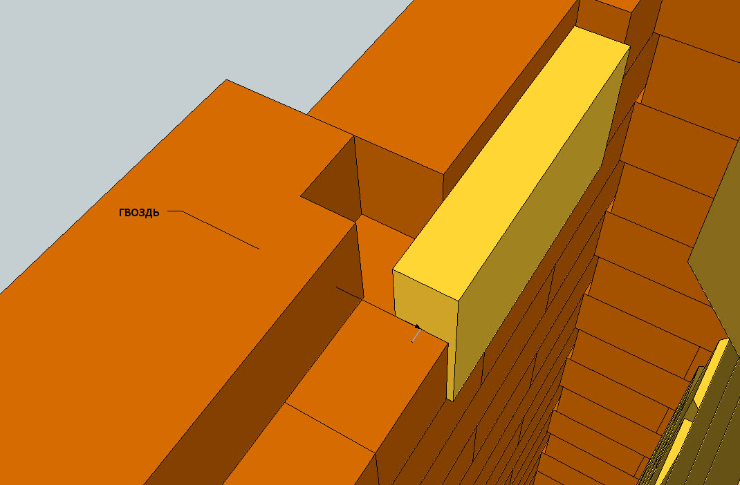

А лещадку поставить не пытался напротив выхода из ХК? Это же так просто... Smile На 2 гвоздика. Картинка от 13 года. Давно так ставим.

СообщениеДобавлено: Пт 29 Июль 2016, 01:46 Ответить с цитатойВернуться к началу
Владимр думаю не все так просто лещадка это не совсем выход .Одноконтурные печи для дачи 1-2 дня согласен самое то для проживания или наездами эпизодически не спасет от разрушения .
СообщениеДобавлено: Пт 29 Июль 2016, 06:52 Ответить с цитатойВернуться к началу
Бороться надо не со следствием, а с причиной.Алексей-модернизируй выход из ХК в канал.
Очень хорошее техническое решение, я бы сказал блестящее. Идеальный вариант для дома, в котором живут постоянно. Это асиметричная печь (лежанка - часть печи) с двумя неравновеликими путями движения раскаленных газов. Отключать полностью лежанку не надо - достаточно регулирования нагрева.
Зря "переигрывали" внутрянку. Надо было делать точно по техрешению - тогда лежанка получилась бы нормальной длинны, удобной для сна.
а я бы сказал совсем не выход...
это проходит в маленьких печурках)))
при мощной топке, место выхлопа, не всегда спасает полноценная футеровка...
точнее, даже с ША8, локальный перегрев, а остальной массив сильно отстает и кладку рвет...
