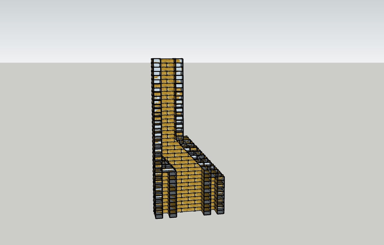

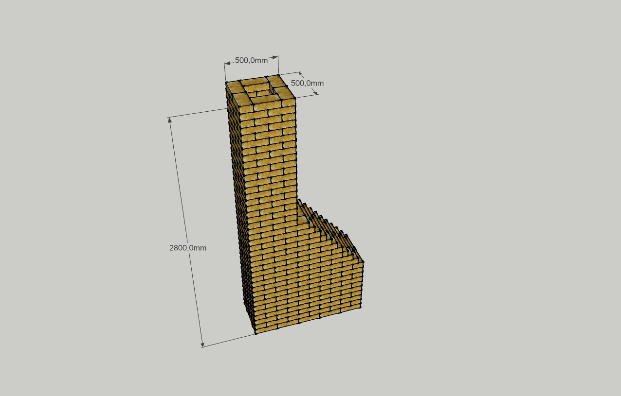

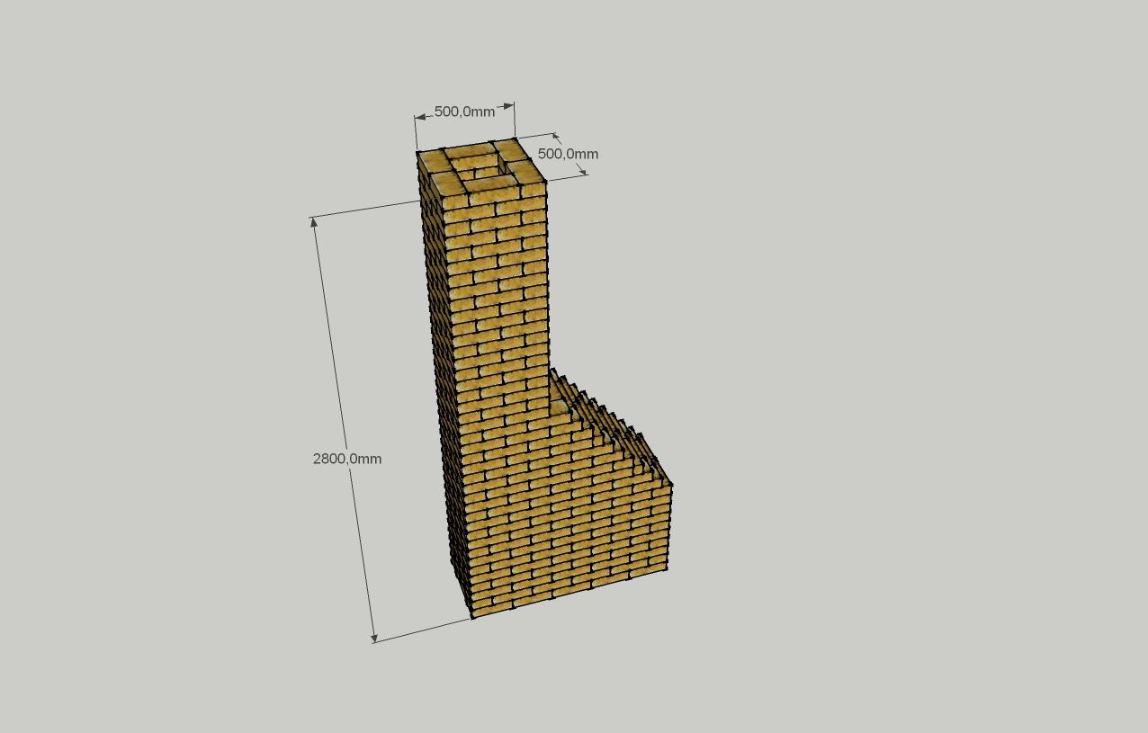

Добрый день. Возникла проблемка и надеюсь с вами её решить. Я начал строительство барбекю в беседке без крыши там стояли одни стены. С заказчиком определились где будет стоять комплекс и какая будет крыша он еще не решил. И приступили к строительству. Я когда уже делал току мангала пришли кровельщики делать крышу. В итоге крышу сделали четырех покатку и моя труба в акурат выходит в один из углов поката. Итог заказчик не хочет резать ендовую и нарушать покат. Вот теперь главное. Размер сечения канала трубы 500х250 и для того чтобы обойти ендовую мне нужно сойтись до размера 250х250.Прошу совета протянет труба с сечения 500х250 на сечения 250х250 при высоте общей трубы 280. Наброски сужения.
 Размер файла:  170.42 КБ
 Просмотров:  722 раз(а)
 Размер файла:  169.86 КБ
СообщениеДобавлено: Вс 15 Май 2016, 14:28 Ответить с цитатойВернуться к началу
Владимр писал(а):
...Прошу совета протянет труба с сечения 500х250 на сечения 250х250 при высоте общей трубы 280. Наброски сужения.
Если беседка закрытая, то будет норм, хотя тут многое зависит от топки...

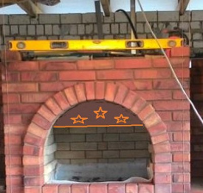

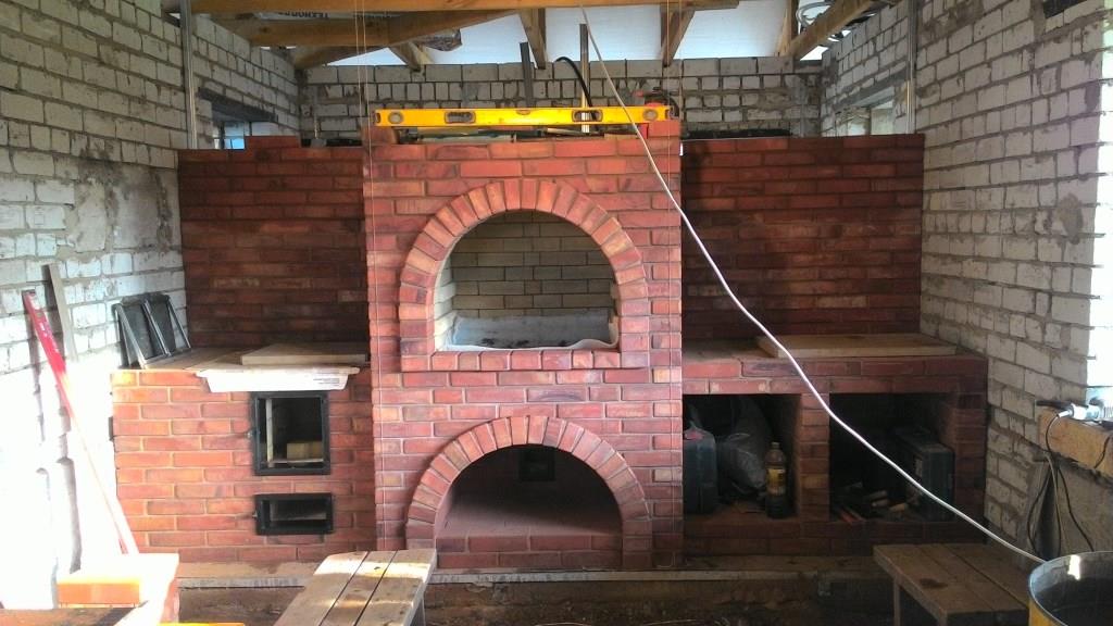

Беседка закрытая. Топка ширина 750 глубина 500.
 Размер файла:  99.85 КБ
 Просмотров:  752 раз(а)
СообщениеДобавлено: Вс 15 Май 2016, 16:42 Ответить с цитатойВернуться к началу
Проём высоковат.
А вообще, арочные проёмы частенько дымят.
Я рекомендую предусмотреть установку металлического козырька.
 Размер файла:  23.13 КБ
 Просмотров:  694 раз(а)

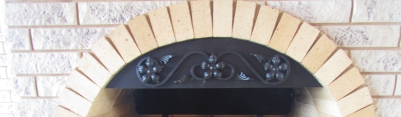

СообщениеДобавлено: Вс 15 Май 2016, 16:49 Ответить с цитатойВернуться к началу
Да делаем но не часто. Вот так выглядит. Но мне самое важное протянет труба если изменить сечение ???
 Размер файла:  129 КБ
 Просмотров:  754 раз(а)
СообщениеДобавлено: Вс 15 Май 2016, 17:20 Ответить с цитатойВернуться к началу
Именно так.
Я полагаю что протянет, при наличие козырька. Кстати, а чего там над крышей и нет ли высоких строений рядом с беседкой?

СообщениеДобавлено: Вс 15 Май 2016, 17:51 Ответить с цитатойВернуться к началу
Конечно же, сечение трубы 260х260мм получается на нижнем пределе, учитывая что это сооружение не для себя или для хорошего друга или доброго знакомого, а объект под сдачу клиенту, всё же желателен некий запас, т.к. переделывать или доделывать потом как то не комильфо.
Вопрос только, как этот запас обеспечить?
Как вариант - сделать дымоход из 350-го сендвича или из одностенной ф350 трубы с обкладкой на-ребро...
Вы сообщали про общую длину трубы(280см), это считая от пода или от дымосборника?

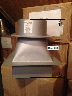

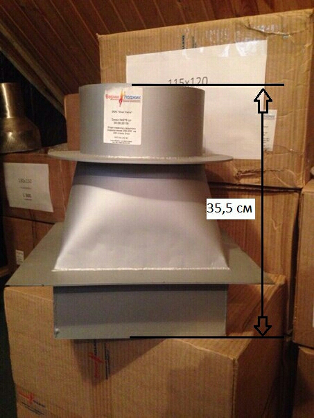

Сэндвич как вариант.Я тут вспомнил о вот таком переходе с кирпичной трубы на сэндвич. Осталось за малым заказчика уболтать.
 Размер файла:  185.69 КБ
 Просмотров:  772 раз(а)
СообщениеДобавлено: Вт 24 Май 2016, 15:29 Ответить с цитатойВернуться к началу
ЕСЛИ ДОСТУП ВОЗДУХА БУДЕТ ДОСТАТОЧНЫЙ ТО ПОТЯНЕТ. Еще 50 см по высоте добавишь.
