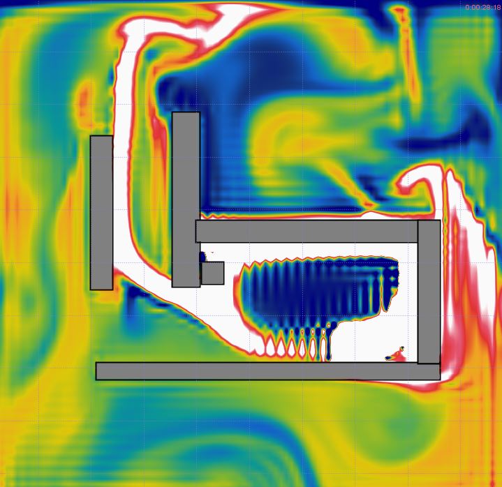

СообщениеДобавлено: Чт 19 Май 2016, 20:23 Ответить с цитатойВернуться к началу
Начните с "классики" Smile
По упрощенной схеме в статике выглядит так,в динамике более визуально,но занимает много места.
 Размер файла:  75.7 КБ
 Просмотров:  722 раз(а)

Проблема не в трубе и моделировании. Об этом тоже можно побеседовать но в другой теме. Здесь реально происходящее, смоделировано для более наглядного представления.
А если трубу дорисовать или каналы, изменения будут ?

Красиво-наглядно Радость
А с подъёмом пода - картинка значительно изменяется?
Белый цвет - собственно плазма?

Процессы в топке,с течением времени или незначительным изменением любого параметра,меняются.Чтобы получить объективную картину по конкретной конструции,необходимо точно соблюсти размеры и конфигурацию топки и заданных тепловых параметров.Это требует значительного времени.
Удалось запихнуть в гифку.

Премного!!!
Оч. наглядны - прогрев перетрубья и ТД Very Happy
Из ТЗ:
- приподнять перекрытие шестка в основании перетрубья - будет ли при этом сохраняться, на холодной трубе, "стартовый выброс" ДГ?
- может его, выброс, уменьшит увеличение глубины перетрубья?
... Confused и ещё - на сколько "сильно" всё улучшают, фаски 50х50 на кирпичах в поворотах ДК?

Можете сравнить.

[quote="Дачник"]Можете сравнить...
Между собой - да, сравнение в пользу "фасок", но, к.м.к.:
- шесток углубить бы, выдвинув его вперёд, как в РП;
- арку шестка поднять на 2-4 ряда;
- в топки 2-ве последние, "добавить" КР, или ВВ Surprised

Нарисуйте чертёж с размерами,попробую перенести в программу.
СообщениеДобавлено: Пт 20 Май 2016, 18:52 Ответить с цитатойВернуться к началу
Фаски дают более легкий старт.ЗЛХ или прогар их компенсирует.
