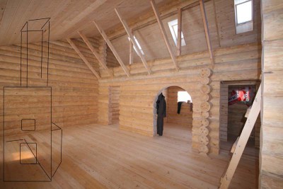

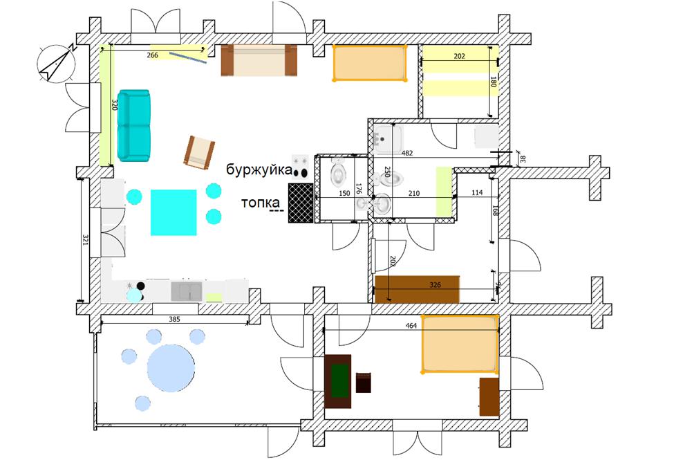

Владимир, прочитал весь форум. Хочу построить отопительную печь с хлебной камерой. Рядом думаю поставить буржуйку для отопления дома в межсезонье и при кратковременных посещениях.
Дом бревенчатый , отапливаемый контур 6,6х10=66 кв. м.

СообщениеДобавлено: Вт 7 Июнь 2016, 11:31 Ответить с цитатойВернуться к началу
Печка ХК4-9, 5х4 кирпича. 1275х1020мм Даст около 5,5-6кВт, но вот задняя стенка должна быть не полностью в санузле. От 1м2 печки получаем около 500Вт на отопление. В санузел больше 500Вт не нужно. Остальное - в личке.

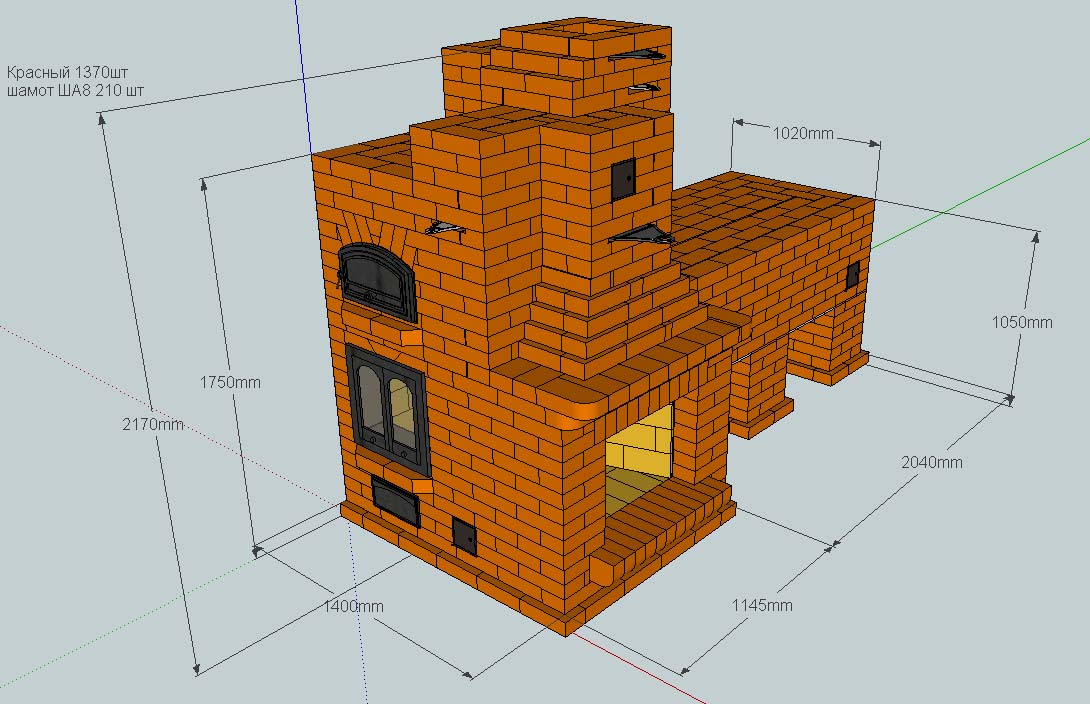

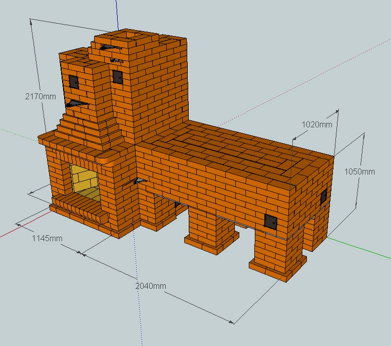

Печка с камином и лежанкой, поднятой над полом.
Требование обусловлено желанием заказчика лежать и смотреть в окно) Smile
Однако головой желательно ложиться от печки Very Happy
Камин это стенка колпака. При протопке печки шамот будет горячим.
Для лежанки сделал дополнительную задвижку. Если ее не открывать прогрев лежанки будет примерно на 40-45 градусах.
Если открыть задвижку лежанки - ДГ не пойдут до нижней подвертки, а будут забираться выше. Низ печки станет холоднее, но лежанка будет греться больше.
Также этой задвижкой можно воспользоваться на ночь - открыв ее тепло от шамотного ядра сможет попадать в лежанку, оставляя ее дольше горячей.

СообщениеДобавлено: Чт 16 Июнь 2016, 14:39 Ответить с цитатойВернуться к началу
Confused заказчик монах? Пошире бы,лежанку то. Не?

СообщениеДобавлено: Чт 16 Июнь 2016, 14:40 Ответить с цитатойВернуться к началу
охотник Smile Печка в охотничий домик
Кстати 90см мне самое то ) А поболее точно не свалишься Smile

СообщениеДобавлено: Чт 16 Июнь 2016, 14:54 Ответить с цитатойВернуться к началу
Понятно,
Баба на охоте= без добычи
Эстэтику в лесу , ни кто не отменял.
Камин, печеная утка свежайшая,...
Валить надо из мегаполиса, кто то вон,понял все,эхэхэ Sad
печи,камины,барбекю,проекты.
Не, это на монашеское ложе не похоже. Метр это как раз чтобы двоим поплотнее друг ко другу прижаться.
СообщениеДобавлено: Чт 16 Июнь 2016, 15:01 Ответить с цитатойВернуться к началу
Мне 1м мало... А тут еще падать высоко... Surprised От 1,4м на двоих - это понимаю )
Камин это стенка колпака. При протопке печки шамот будет горячим...
Комплекс интересный, но ... вот приходит на память сей диспут - http://forum.stovemaster.ru/viewtopic.php?t=6896&postdays=0&postorder=asc&&start=80 Very Happy
Так "правило на правило" - оно работает выборочно Surprised , или - только на Камчатке?
Может, уже Норму какую-нить придумать, про длину зазора между ШАмотом и облицовкой, которая не опасна была бы, и исключала бы Razz "свободное" проникновение ДГ, из не футерованных ДК, в отапливаемое помещение?

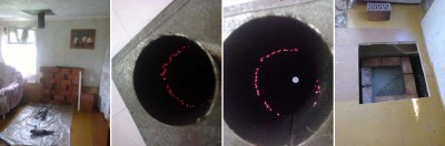

ну вот снова я начал готовиться к кладке печки, теперь для мамы в ее дачный домик. Размер комнаты маленький 3,3х4,3м всего. Поэтому и печка будет микро. 2,5х2,5 кирпича.
Отпилил трубу от буржуйки, через щель увидел - горит сажа... Не страшно совсем... Surprised Но это от диска от болгарки! загорелась... Хотя до этого пришлось постучать молотком по трубе.
Ну и делаю фундамент. Полторы тонны требуют уважения.

СообщениеДобавлено: Вс 26 Июнь 2016, 21:44 Ответить с цитатойВернуться к началу
Вот так вот, не страшно горит сажа, в недавно чищенной трубе.
СТРАШНО она горит в совсем не чищенной, аж пламя над крышей, и труба железная краснеть начинает, а ГУДИТ так,что люди начинают в панике,старые огнетушители искать,да ведра набирать, и все это действо, "на полусогнутых"на полном серьезе, лично присутствовал. Когда шпаной решили рубероид, в буржуйке, на летней даче сжечь.

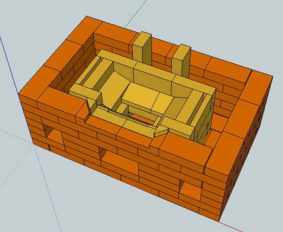

Уважаемый Владимир,помогите решить некоторые конструктивные
вопросы по печки.Печка размером 5 на 3 с ХК ,два опускных канала
и два подъемных по бокам,подъемные ближе к топочной дверки.
Хотелось бы сделать ХК на задней стенки,но если так сделать,то
хайло с ХК ,в опускной канал, будет близко к дверки ХК -это не
критично?Может лучше поменять каналы местами? И скажите
пожалуйста ,какого размера сделать хайло и какого размера сделать
выход из топочной камеры в ХК, и как лучше этот выход сделать,
поперек, вдоль топочной камеры или из двух узких проходов? И как Вам такое решение, если сделать перекрышу , выше шамотного ядра,
на перемычку на ребро? Перемычку сделать на двух шпильках,
идея не новая,хотелось бы узнать как это работает.Ограничение по
высоте,важен каждый ряд.Спасибо.
СообщениеДобавлено: Вт 28 Июнь 2016, 09:35 Ответить с цитатойВернуться к началу
модели нет, чтобы более наглядно представить?
При таких размерах печки я ставлю топку поперек, не делаю ни одной внутренней стенки. Подьемный у меня один и располагаю я его за топкой.
Соответственно перенести ХК назад не представляется возможным.
Зато печка имеет 2 полноценных первых колпака и хорошо прогревающиеся стенки.
Вы, очевидно, оставляете 2 внутренние стенки из красного кирпича (которые придется нагревать тоже). Опускные в размер кирпича и подьемные в полкирпича каналы.
Прогреть стенки печки будет гораздо труднее.
Для переноса дверки ХК на заднюю стенку - можно поменять местами опускные и подьемные каналы - тогда можно хайла увести назад в ХК.
Из топки в ХК нужно варианты со щелью по середине и с "катализатором" рассмотреть. Но все это желательно в модели делать.

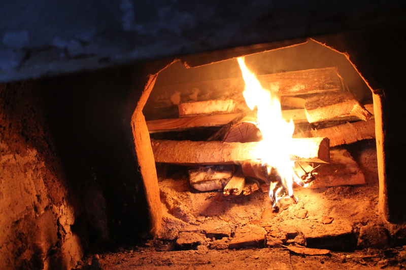

да, только вертикально и подовая топка.
Там уже дровишки в 400 мм влазят. По подмосковным стандартам дрова вполне нормальной длины. Заказываешь 600 мм, уже спрашивают зачем вам такие ? Но на Вологодчине как я понял приняты другие стандарты, поэтому и удивился. На фото топлю горнило русской печи по мнению местных "коротышами" в Вологодском районе. Верхний вываливающийся кирпич длиной ~250 мм.
