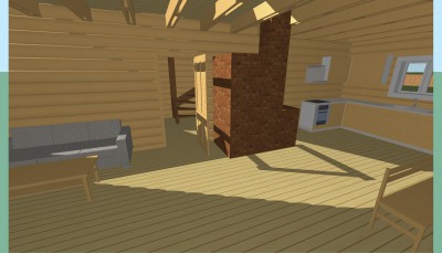

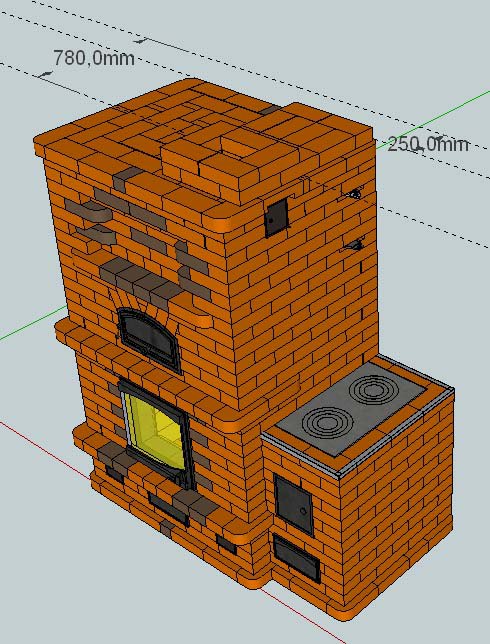

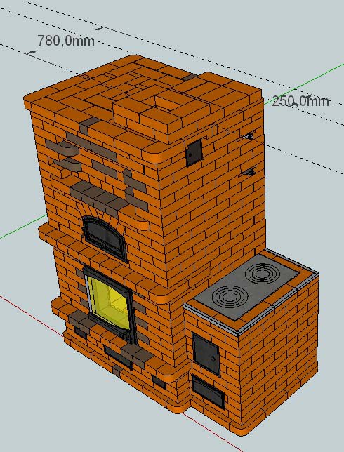

Решил выложить фотоотчёт по реализации проекта печи по проекту Владимира Солина. На данный момент залит фундамент. Закуплена чугунина. Ищу кирпич для кладки. Затраты на данный момент 55 тыс.руб.
Эскиз проекта

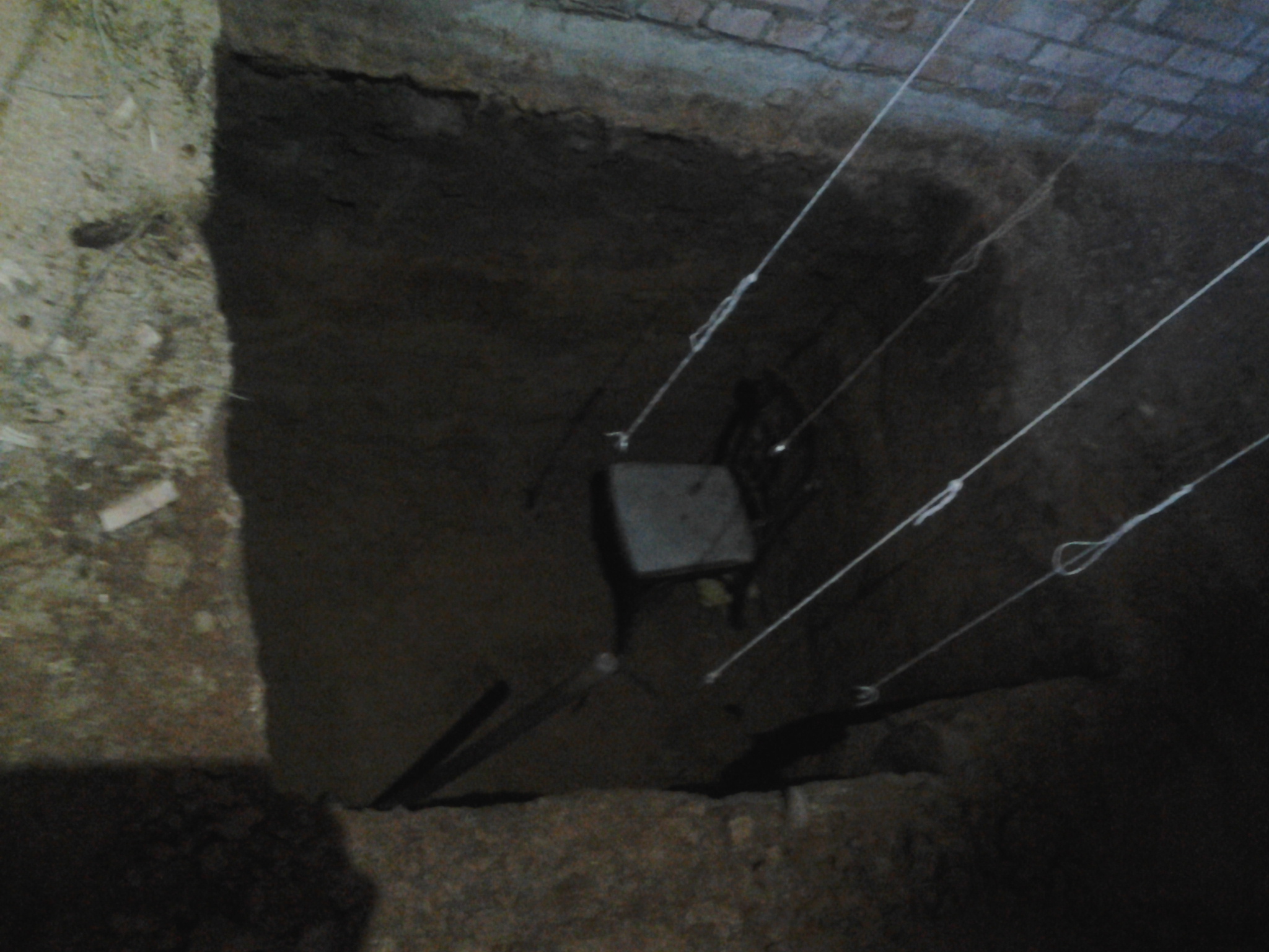

фундамент копаем на глубину 1500, 100 мм песчаной подготовки. проливаем, трамбуем. строим опалубку, лоток. Армируем по периметру. общий объем 5 кубов. 4 куба 150-го раствора закидываем бутом и гравием.

СообщениеДобавлено: Пн 27 Июнь 2016, 17:50 Ответить с цитатойВернуться к началу
ну а я по старинке - до суглинка докопал, грунт убрал, 30см песка и фундамент для печки заливаю.
Если первая моя на 1300 кирпичей на таком стоит двухэтажная, то и новая на 330 кирпичей стоять будет Smile

Мне 5 лет на пгс-е нужно было учиться, чтобы такие неэкономичные фундаменты заливать...
СообщениеДобавлено: Пн 27 Июнь 2016, 18:08 Ответить с цитатойВернуться к началу
зачем : на пгс-е нужно было учиться??? Very Happy
Учитесь сейчас. На моих сообщениях. Ну откопали яму - закапывайте )

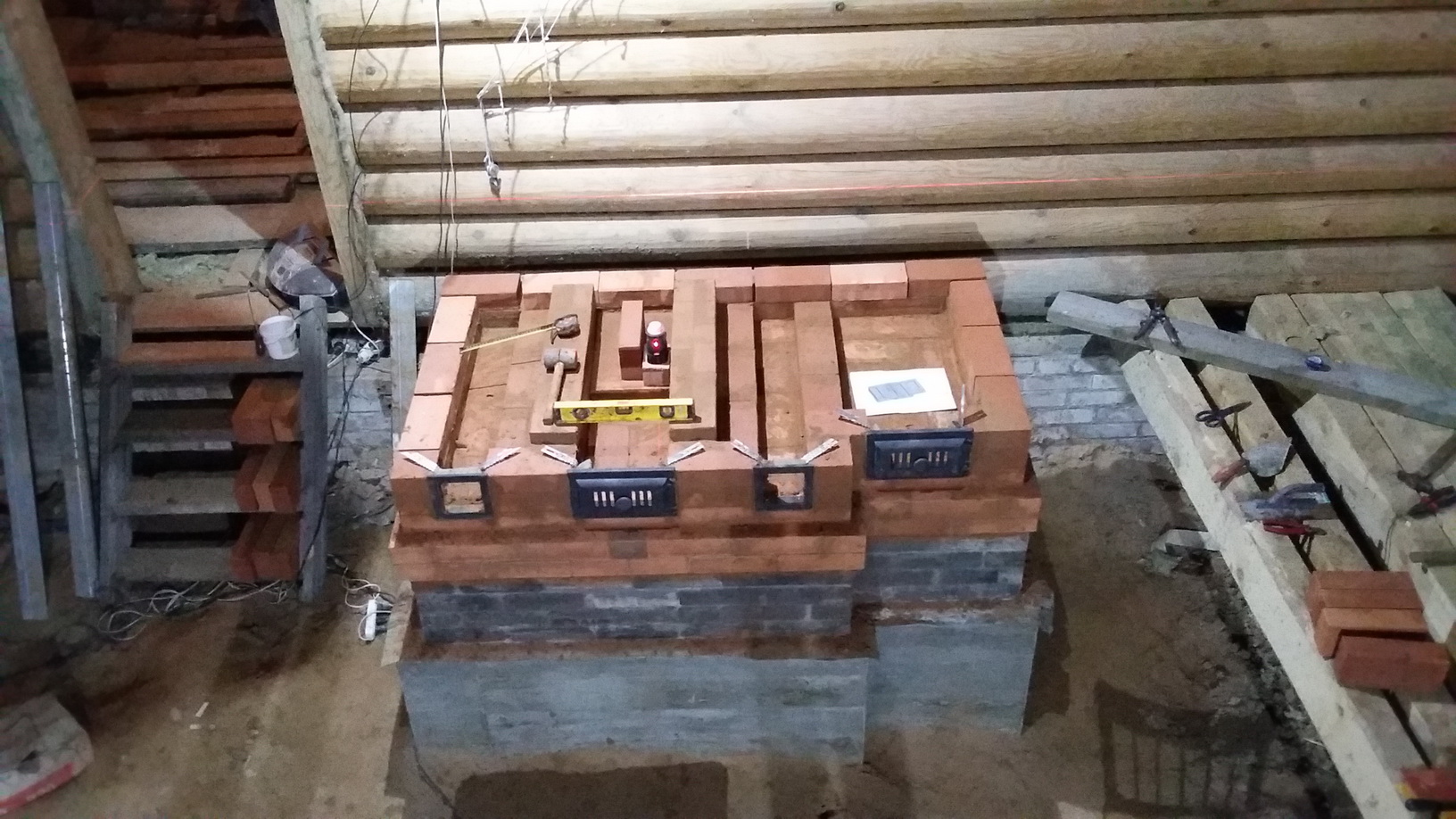

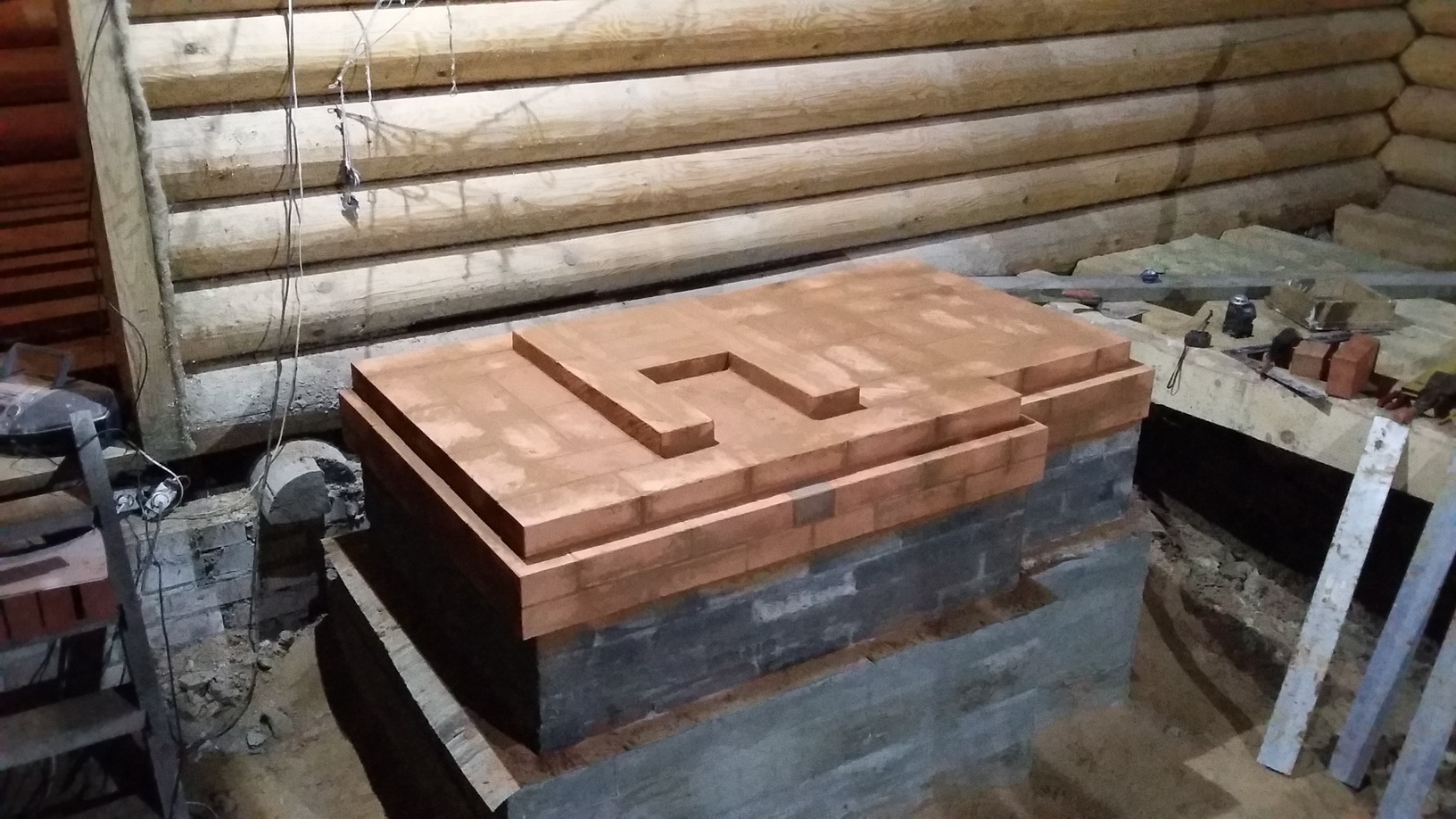

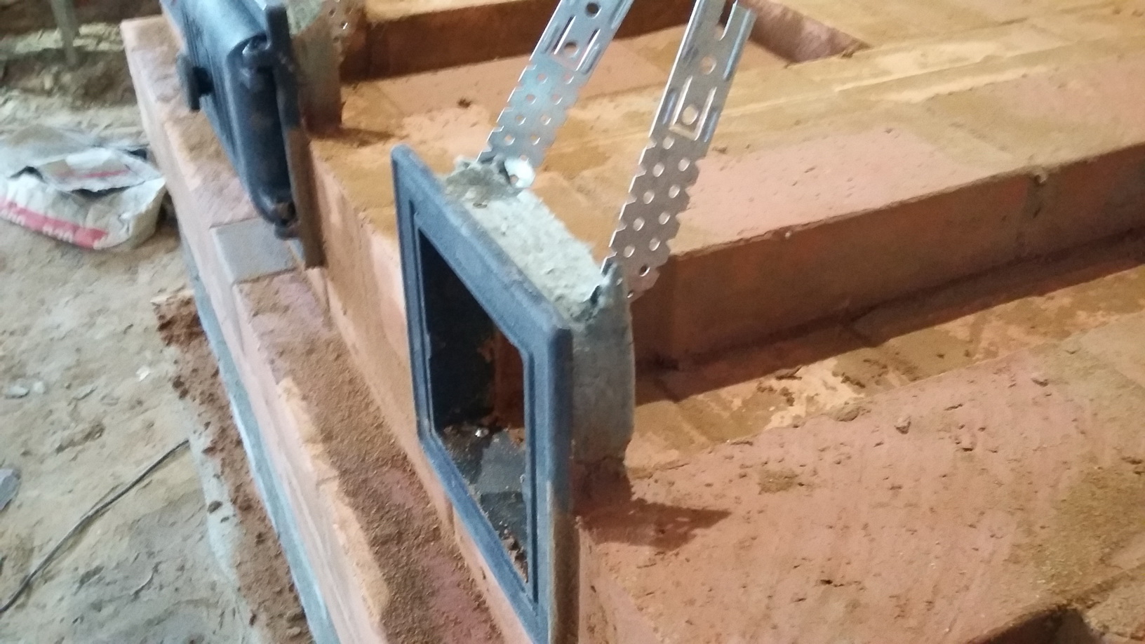

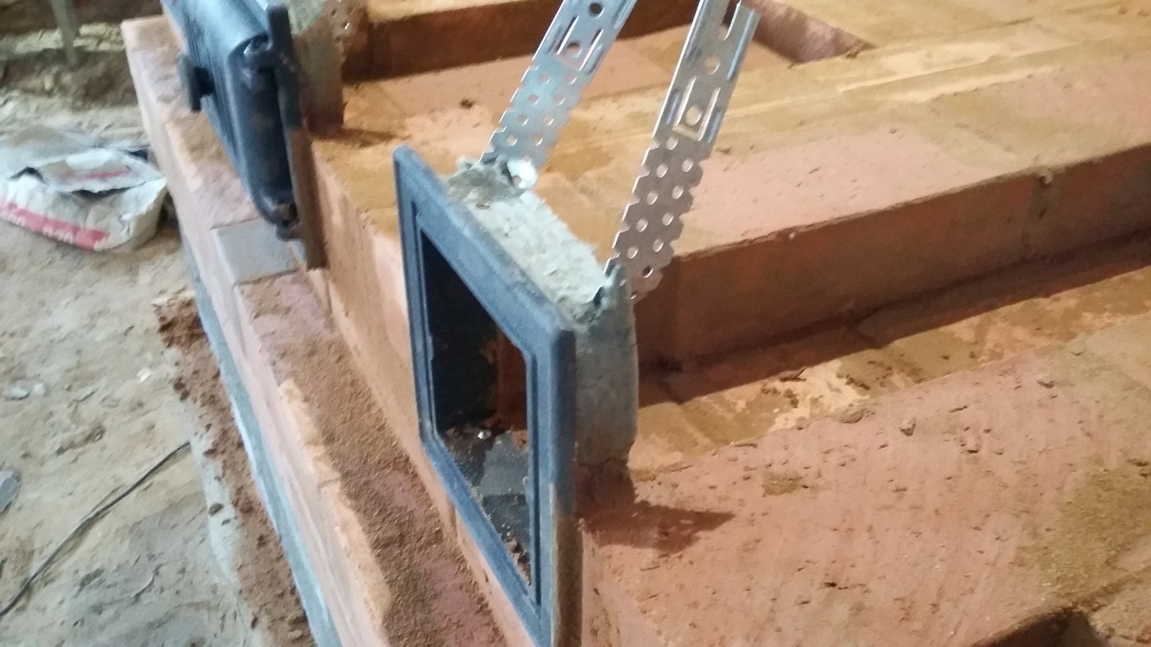

СообщениеДобавлено: Пт 5 Август 2016, 22:15 Ответить с цитатойВернуться к началу

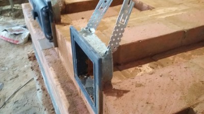

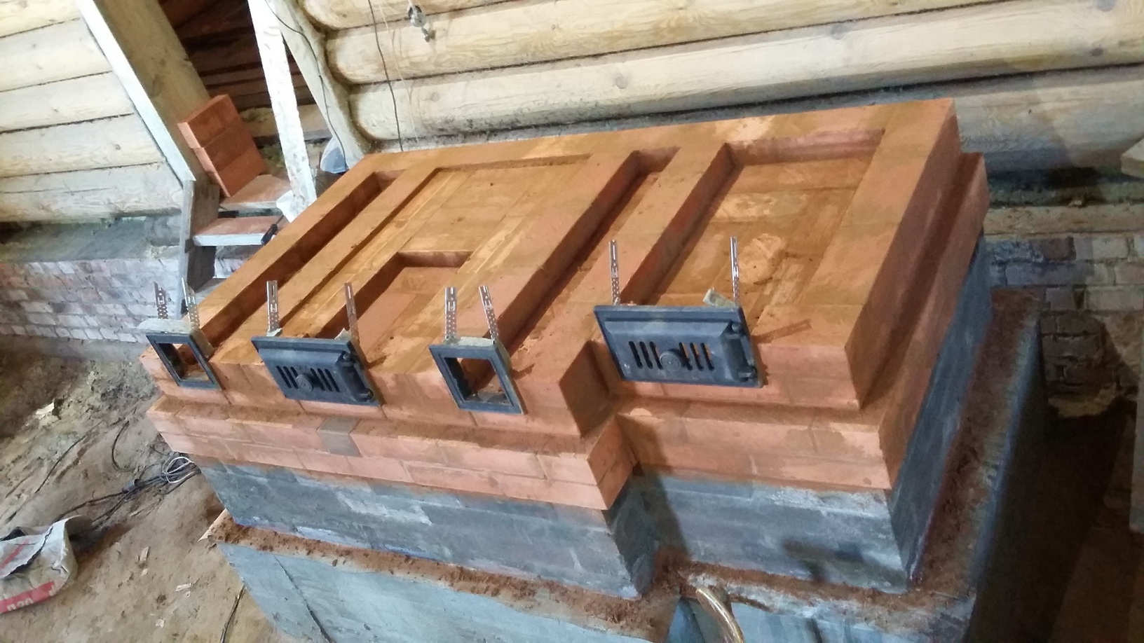

Начал кладку. Установил прочистные и поддувальные дверцы

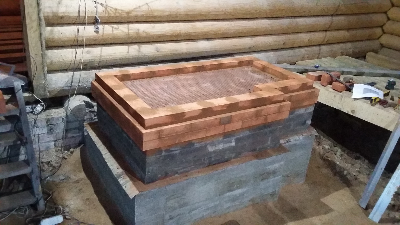

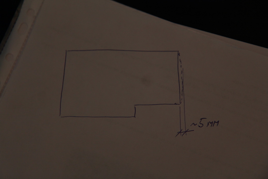

СообщениеДобавлено: Пт 5 Август 2016, 22:23 Ответить с цитатойВернуться к началу
Кладу печь по уровню и с правИлом. Выложил несколько рядов и заметил, что нижние ряды выпирают по не самой длинной стенке. Может движение ГПС? В связи с неправильным ее составом. Или я сам сдвинул, не заметив...

СообщениеДобавлено: Сб 6 Август 2016, 10:16 Ответить с цитатойВернуться к началу
Кирпич не идеальный параллелепипед.Ложок часто выпуклый.Все нормально.Главное,чтобы внутри колпак был без лесенок.Глина-не цемент,всегда можно подбить кирпичи.
СообщениеДобавлено: Вс 7 Август 2016, 19:08 Ответить с цитатойВернуться к началу

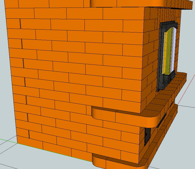

Если в ряду четное количество кирпичей, то в четном и нечетном рядах печки количество вертикальных швов разное... Шириной вертикальных швов нужно играть в этом случае.
не совсем понятна мысль
Мангилев Сергей
Сообщения: 978
Регион: Советск
СообщениеДобавлено: Вс 7 Август 2016, 19:22 Ответить с цитатойВернуться к началу
На четных рядах два тычка угловых существенно увеличивают вертикальные швы.
СообщениеДобавлено: Вс 7 Август 2016, 19:26 Ответить с цитатойВернуться к началу
посчитать количество вертикальных швов в рядах - станет понятно...
В модели видны щели небольшие в четных или нечетных рядах.
СообщениеДобавлено: Пн 8 Август 2016, 07:52 Ответить с цитатойВернуться к началу
Причем здесь вертикальные швы?Рисунок видите или монитор запылился? Smile
СообщениеДобавлено: Пн 8 Август 2016, 08:42 Ответить с цитатойВернуться к началу
Глубоко копаете. У ТС похоже первая печь, нижние ряды они самые глючные.
СообщениеДобавлено: Пн 8 Август 2016, 09:37 Ответить с цитатойВернуться к началу
Мне очень странно на это указывать профи. Рекомендую протереть вам и ваш монитор.
А потом подсчитать и убедиться, что вертикальные швы должны быть разными в разных рядах в печке с целым количеством кирпичей на стенку. Скетч на это и указывает.
А извиниться вам гордость не позволит, как я понимаю Smile

СообщениеДобавлено: Пн 8 Август 2016, 10:32 Ответить с цитатойВернуться к началу
Стенка пузатая, причём здесь швы?
Правило проверь.
