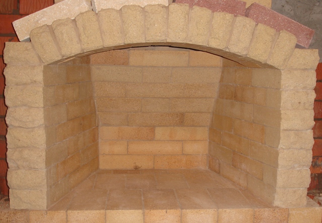

Шамотный кирпич и ветонит. Кружево.

а топка не сильно глубокая
Стандартная глубина топки 41 см., читайте первоисточники...
Вся суть камина не в высоком КПД, а в том чтобы огонь горел очень близко, на фото глубина топки с учетом того, что часть её несет чисто декоративную функцию - 56 см., при размерах наружного, декоративного, портала 78х65. Если внимательно присмотреться дуга перекрытия лежит на стенке в 1/2 кирпича... повторить сможете?

дно ,если не ошибаюсь,2,5 кирпича.А насчет стандартов , так англицкий,иногда и 20 см.и кпд у ких 40% Юа не 20%.

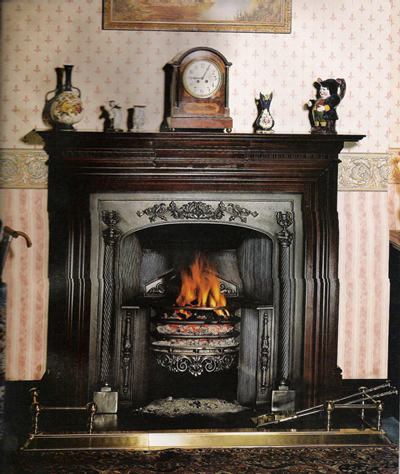

англицкий камин .Глубина топки в самом низу 191 мм.[img]

Здесь все стедалано по-стандарту. На 30 кв.м. помещения, незачем делать английский камин размерами для всадника с лошадью, а как 40 %, так и 20% КПД практически никакое....

Англ камины наоборот маленькие.А потом ,то что плохо в России,не обязательно плохо в Англии.Там климат другой ,и потому камину более совершенные.Так почему не взять то самое лучшее.Да неглубокая топка пугает, но работае эффективней.

А чем, позвольте спросить, пугает неглубокая топка?
И чем камины в другом климате совершеннее? Вы имели ввиду, что в Англии камины более совершенные, чем в России? Или наоборот? Что-то я не совсем понял суть фразы, простите, если обидел, но не могли-бы Вы более развернуто рассказать об этом?

Заказчика ,как правило пугает неглубокая топка,мол дым пойдет внутрь.дерево -угли будут вываливатся и подобное. С Андреем соглас,делаются камины для красоты.
Это угольный камин, я так понимаю. Они с дровяными должны отличаться. Это и поддув и та же глубина и т. д.
Интересно. Жаль оборвалась тема.
А зачем в полкирпича? И что означает кружевная топка?
