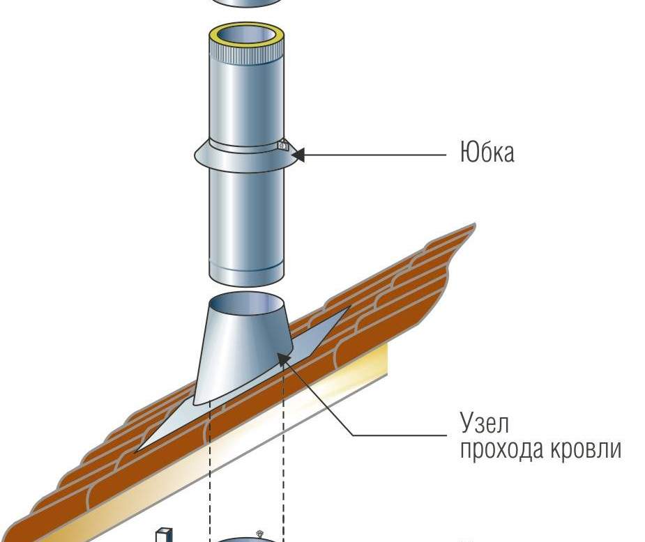

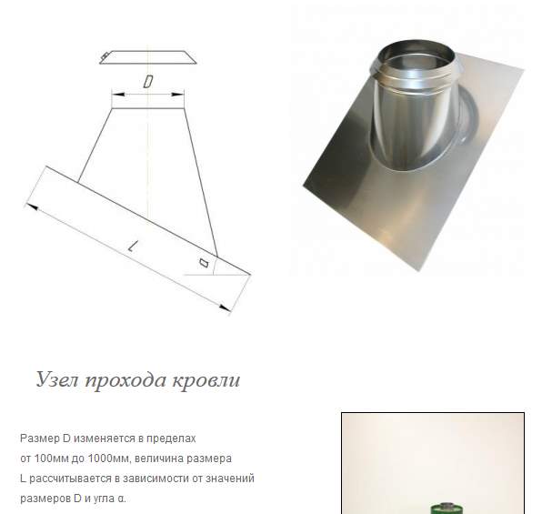

Приветствую всех печных дел мастера! Возникла проблема нужен совет. Как пройти крышу дома сделанного из СИП панелей( толщина 180 мм из них 150 пенопласт) Труба пятёрка кирпичная.Надо как то сделать ППР. Не делать же ещё одну распушку. Подскажите какую-либо мысль. С уважением.

Отказаться от кирпичной трубы и поставить сэндвич, последние 2 метра. Кирпичом над крышей всё равно будете любоваться один год, потом полезете ремонтировать.

Спасибо за ответ.По суперизолу-у нас его я не видел.А насчёт сэндвича была такая мысль но качество -такое ощущение что набито стекловатой а цена какая-то пухлая.А если выцарапать пенопласт покругу на15 см и забить базальтовой ватой или чем-либо типа каолиновой ваты а потом обшить ГВЛ или шифер листовой а потом пустить в этот квадрат трубу.Можно ли так или не надёжно?

Понял-спасибо.
