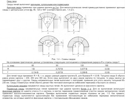

СообщениеДобавлено: Вт 19 Июль 2016, 10:57 Ответить с цитатойВернуться к началу
Арка - перекрытие проема в стене
Свод - перекрытие проема между стенами
В печестроение чаще говорят об арочных сводах, выполненных с разными углами (см. вложение)
Циркульная арка - это строго полукруглая. Если ее можно назвать "русской" ... вообще то арок по названиям около двух десятков и все они в большей степени служат украшением стен и проемов
 Размер файла:  224.71 КБ
 Просмотров:  1351 раз(а)
