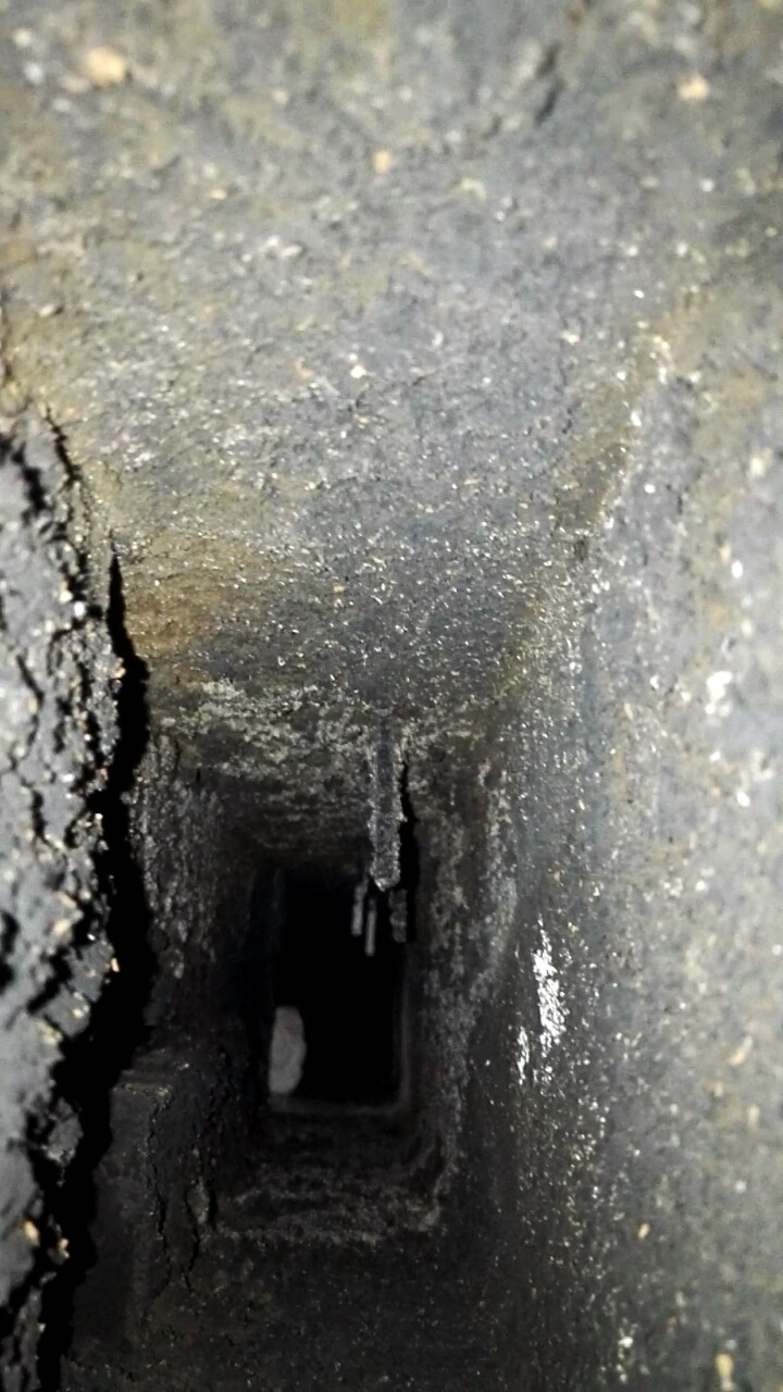

сегодня провел ревизию каналов
убрал выступающие трубки от проникающих зондов в опускном канале после ХК, сделанных на испытания
*печь эксплуатируется с 2008 года и ни разу не чистилась
 Размер файла:  237.77 КБ
 Просмотров:  932 раз(а)
СообщениеДобавлено: Вт 16 Август 2016, 06:53 Ответить с цитатойВернуться к началу
сегодня провел ревизию каналов..
Евгений Викторович, уточните, какой именно участок каналов показан на фото?
Ну и ещё бы фото...
Сообщения: 10149
СообщениеДобавлено: Вт 16 Август 2016, 20:52 Ответить с цитатойВернуться к началу
опускной канал слева от духовки
снимал снизу через прочистку, поэтому зеркально отображает
слева виден СШ
