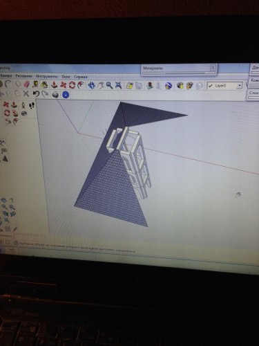

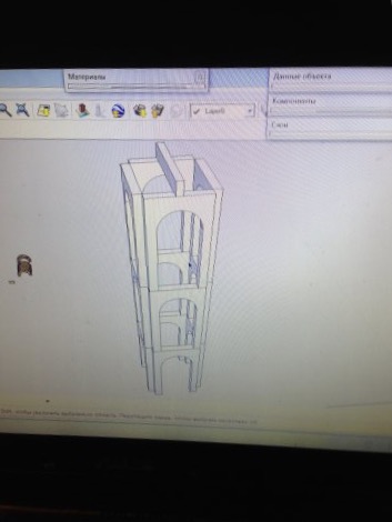

Размещение на плане ПМЖ
Для этой ПЛАНировки - модель в формате 3 D PDF, "крутится" мышкой на левой кнопке Cool
Ну Surprised - вот Razz , один уже "докрутился" Confused
... теперь в 3-х топках и 7-ми задвижках разобраться бы...
 Размер файла:  764.4 КБ
 Просмотров:  3184 раз(а)

вот ещё - вид из угла кухни-гостиной
 Размер файла:  113.37 КБ
 Просмотров:  1092 раз(а)
Сообщения: 6018
СообщениеДобавлено: Пн 29 Август 2016, 10:20 Ответить с цитатойВернуться к началу
вид из угла спальной на 1-м этаже
 Размер файла:  118.74 КБ
 Просмотров:  1077 раз(а)
