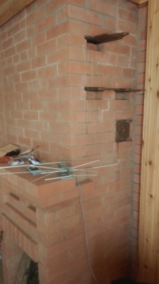

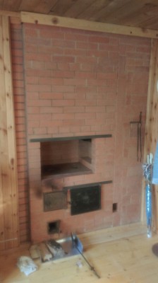

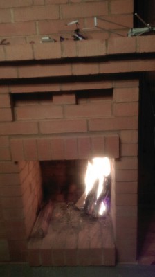

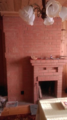

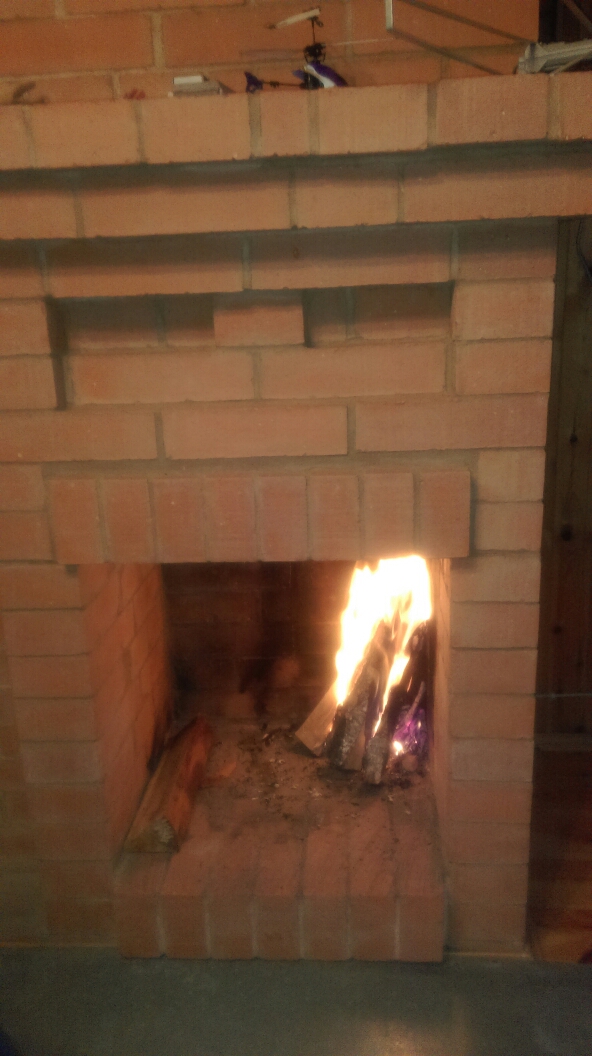

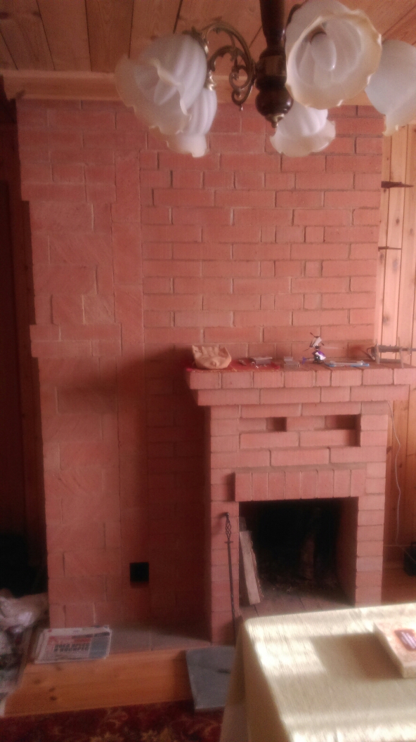

Добрый день, уважаемые, форумчане!
Вместе с постройкой дома построили печь-камин (фото прилагаю).
При приёмке печь затопили, печь топилась нормально, дыма не было, до нагрева не ждали.
12 лет печь не топилась.
В прошлом году попробовал затопить.
Печь дымит, камин топится нормально.
После нескольких топок, из топки печки при закрытой створке дым не проходит (на хороших дровках), при открытой поддымливает.
Но самое главное, что за время топки 4-5 часов (повторял неоднократно) немного нагревается кирпич над печкой, сама печка не прогревается и тепла почти не дает.
Уважаемые специалисты, посоветуйте, пожалуйста, какие могут быть причины.
Спасибо!

СообщениеДобавлено: Сб 22 Октябрь 2016, 12:47 Ответить с цитатойВернуться к началу
Попробуйте, после начала протопки варочной плиты ВП (15-20 минут), закрыть задвижку летнего хода Cool , чаще всего - помогает Very Happy

СообщениеДобавлено: Пн 24 Октябрь 2016, 13:48 Ответить с цитатойВернуться к началу
Камин топится хорошо, там прямоход.
Автору, наверное, надо показать на фото, какую задвижку закрыть.
Может печник пробную протопку сделал, а как пользоваться задвижками не рассказал, или рассказал, но за 12 лет хозяева забыли.

1. Составьте, с рулеткой в руках, ПЛАН Вашей печи в тетрадке в клеточку;
2. Скан-фото выложите здесь;
3. также и результат очистки горизонтального дымового канала, что прячется за прочистной дверкой;
4. из фотографии задвижек не ясно - имеется ли прочистная дверка внизу, у пола?
5. при протопке варочной плиты пробовали ли Вы закрывать ту задвижку, что справа, ближе к простенку?
