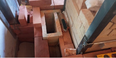

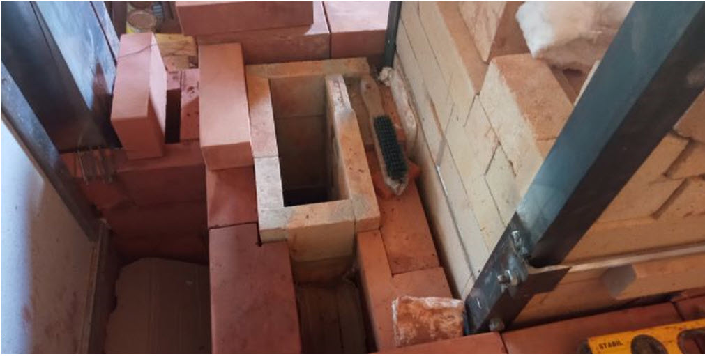

При установке печи в доме проем был расширен по максимуму до двух подпорных столбов, которые перенести никак нельзя, и вырезать то же.
Печь поставили с отступкой в 6 см.
Стена печи двухслойная - 6.5 см шамот, зазор с базальтом и 12 см кирпич керамический.

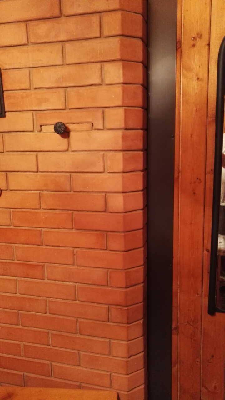

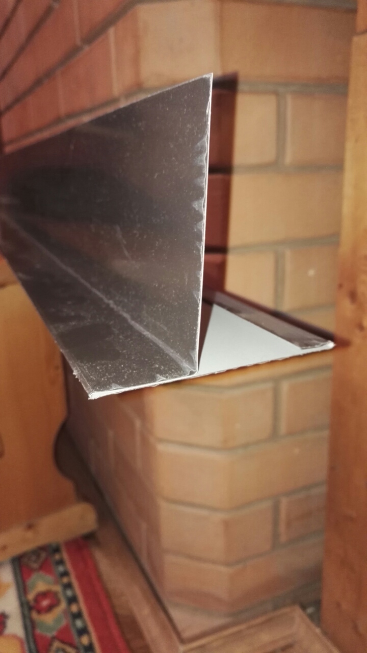

Делаем вентилируемую разделку. Для этого заказываем по два профиля на каждую сторону. Высота профиля 2 метра.

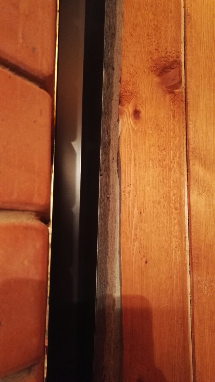

Прибиваем к сгораемой конструкции защитный слой базальтового картона. Запас на его установку необходимо учесть в чертеже профиля.
Устанавливаем профиль с одной, а потом с другой стороны перегородки. Крепить можно саморезом к стене.
После установки профиля с другой стороны получаем замкнутый вентилируемый канал, плюс хороший отвод тепла со стороны металла в помещение.
Вентилируемый канал (вид со стороны перекрытия печи)
 Размер файла:  240.69 КБ
 Просмотров:  1091 раз(а)
Установка профиля
 Размер файла:  221.97 КБ
 Просмотров:  1043 раз(а)
Крепим базальтовый картон
 Размер файла:  219.78 КБ
 Просмотров:  988 раз(а)
Профиль из металла
 Размер файла:  227.59 КБ
 Просмотров:  974 раз(а)
Отступка в 6 см
 Размер файла:  223.08 КБ
 Просмотров:  1034 раз(а)

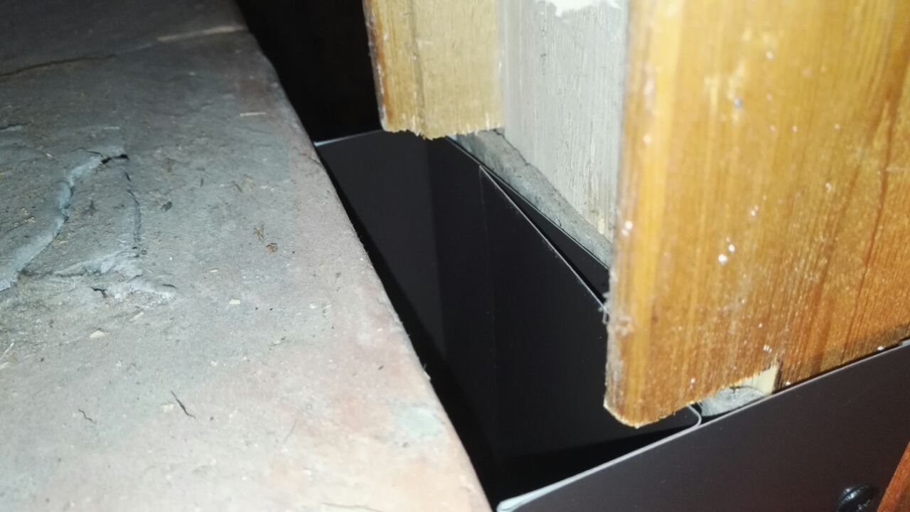

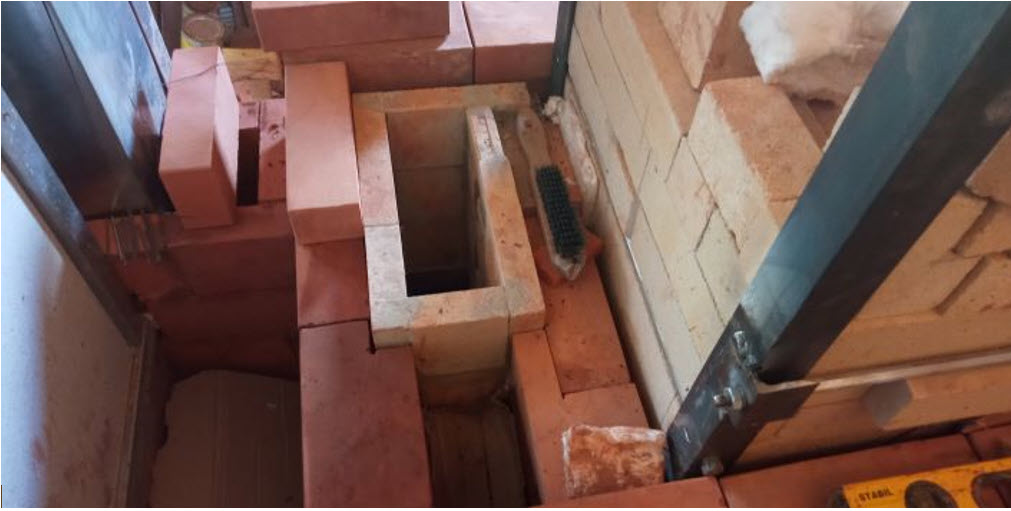

СообщениеДобавлено: Пт 28 Октябрь 2016, 07:56 Ответить с цитатойВернуться к началу
вот что получилось ...
забор воздуха в разделку внизу вдоль плинтуса
 Размер файла:  242.86 КБ
 Просмотров:  1072 раз(а)

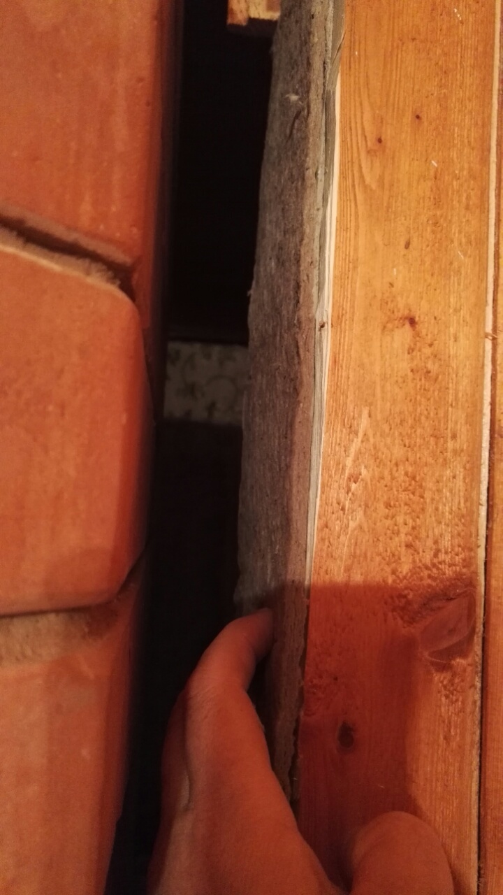

А базальт чем то защищён? Фольгой к примеру. Он же быстро выдуется воздушными потоками. Да и органические вяжущие у базальта работают лет пять -потом базальт осыпается весь.
СообщениеДобавлено: Пт 28 Октябрь 2016, 18:46 Ответить с цитатойВернуться к началу
Виктор, если Вы внимательно смотрели фото, то
на ee01_full.jpg видим:
базальт прибит к деревянной конструкции, его защищает двойной слой металла и вентилируемая отступка в 6 см
Базальтовый картон делают на связующем из ПВА, которое может только выгореть, но не выдувается и не портится со временем.

СообщениеДобавлено: Чт 2 Ноябрь 2017, 09:37 Ответить с цитатойВернуться к началу
Сегодня уже могу сказать - работает моя задумка...
Установка разделки предусматривала вентилирование пространства между доской пола и мембраной над утеплителем с забором воздуха от внешней стены через щель между плинтусом.
Цель: убрать холод от внешней стены в помещение, который проходит по полу комнаты к горячей поверхности печи, с подачей воздуха в канал ППР печи с последующим нагревом и выпуском в ту же комнату.
Причина: зимой, сидя за столом у окна наличие холодной зоны у стены в районе ног сидящего. Второе, теплоотдающая поверхность печи в комнату сделана меньше, чем противоположенная, но в меньшую соседнюю.

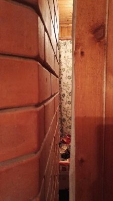

СообщениеДобавлено: Ср 14 Декабрь 2022, 20:34 Ответить с цитатойВернуться к началу
вот так сделал разделку (слева от бревна)
 Размер файла:  69.9 КБ
 Просмотров:  300 раз(а)
