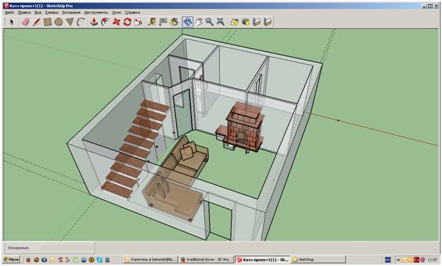

Здравствуйте, печных дел мастера! Прошу Вас рекомендовать печь в гостевой дом с сауной(на жилой пока денег нет ) в котором планируем проводить лето и зимой по выходным и праздничным дням.
Дом 6*7,2 полутораэтажнный из газоблока 300 мм. Пол и перекрытие из ПК 6*1,2(в модели поставил 6*1,5 так как не было 1,2) Возможно ли сделать печь с камином, хлебной камерой и каменкой в парилке, с водяным коллектором для тёплого пола( сам понимаю , что много хочу от моноблока). Второй этаж планируется греть за счет конвекции через второй свет, ну и труба кирпичная. Там перегородка будет одна по середине разделяющая зоны влияния дочери и сына . Потолок на втором этаже будет на высоте 2.2 В водяной контур планирую установить электрический котелок для потдержания положительной температуры теплоносителя. За 3д модель не ругайте, первый раз пользуюсь sketchup

Помещение не большое на камин места нет особо нет .Я бы полноценную каменку поставил можно с большой дверкой можно и с открытой топить если хочется. От хлебной камерой тоже можно отказаться при грамотном опыте можно и в топки печи готовить после вытопа. Уже двух зайцев убили..При мощной кирпичной каменки воздух и так на 2 этаж будет подниматься по лестничной проходу. А вот теплые полы и конвекторами лишними не будут . Совет стройте и планируете кирпичную банную печь все остальное вторично если вы действительно баню хотите а не гостевой дом.

Спасибо. Планирую всё таки гостевой дом, баня вторична. Про камин неверно написал-согласен, так и хотел с большой стеклянной дверкой. Почему отказаться от хлебной камеры, её наличие уменьшает отопительную мощность печи?

Наверно я тоже не правильно понял вы хотите отопительную каминопечь с хк и внее сзади металлическую каменку подсоединить это другой разговор.

Как вариант можно и металлическую, но топку тоже из гостиной хотелось бы
