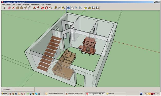

Здравствуйте, печных дел мастера! Прошу Вас рекомендовать печь в гостевой дом с сауной(на жилой пока денег нет Sad ) в котором планируем проводить лето и зимой по выходным и праздничным дням.
Дом 6*7,2 полутораэтажнный из газоблока 300 мм. Пол и перекрытие из ПК 6*1,2(в модели поставил 6*1,5 так как не было 1,2) Возможно ли сделать печь с камином, хлебной камерой и каменкой в парилке, с водяным коллектором для тёплого пола( сам понимаю , что много хочу от моноблока). Второй этаж планируется греть за счет конвекции через второй свет, ну и труба кирпичная. Там перегородка будет одна по середине разделяющая зоны влияния дочери и сына Smile. Потолок на втором этаже будет на высоте 2.2 В водяной контур планирую установить электрический котелок для потдержания положительной температуры теплоносителя. За 3д модель не ругайте, первый раз пользуюсь sketchup Confused

Сейчас разбираюсь как прикрутить модель sketchup к сообщению.
СообщениеДобавлено: Вт 1 Ноябрь 2016, 13:17 Ответить с цитатойВернуться к началу
Помещение не большое на камин места нет особо нет .Я бы полноценную каменку поставил можно с большой дверкой можно и с открытой топить если хочется. От хлебной камерой тоже можно отказаться при грамотном опыте можно и в топки печи готовить после вытопа. Уже двух зайцев убили..При мощной кирпичной каменки воздух и так на 2 этаж будет подниматься по лестничной проходу. А вот теплые полы и конвекторами лишними не будут . Совет стройте и планируете кирпичную банную печь все остальное вторично если вы действительно баню хотите а не гостевой дом.

Спасибо. Планирую всё таки гостевой дом, баня вторична. Про камин неверно написал-согласен, так и хотел с большой стеклянной дверкой. Почему отказаться от хлебной камеры, её наличие уменьшает отопительную мощность печи?
СообщениеДобавлено: Вт 1 Ноябрь 2016, 14:00 Ответить с цитатойВернуться к началу
Наверно я тоже не правильно понял вы хотите отопительную каминопечь с хк и внее сзади металлическую каменку подсоединить это другой разговор.

Как вариант можно и металлическую, но топку тоже из гостиной хотелось бы
