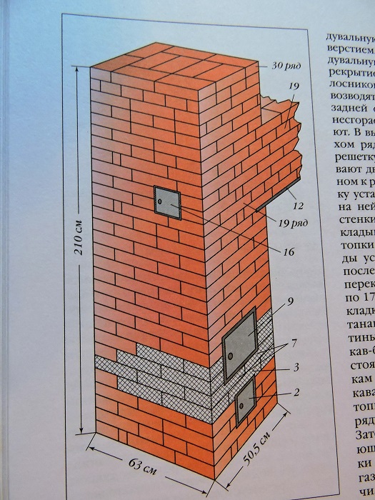

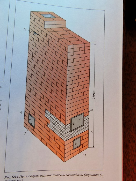

Вт 8 Ноябрь 2016, 09:44
Вот для примера три печи из книга А.И Рязанкина "Секреты печного мастерства."

Добавлено:
Вт 8 Ноябрь 2016, 13:32
| Евгений Докторов писал(а): |
| Вот для примера три печи из книга А.И Рязанкина "Секреты печного мастерства." |
Это наглядный пример, как не надо делать...

И, тем не менее, Шура, эта книга существует. Естественно, что сейчас таких перевязок практически никто не допускает. Но разговор об этом, касательно именно этой темы, не стоит уводить в сторону. Не я это выдумал, тем более, что у Гудкова трех вертикальных швов друг над другом точно не было. На моих печах найдете?

Добавлено:
Вт 8 Ноябрь 2016, 16:11
| И, тем не менее, Шура, эта книга существует. |
Грош цена такой книге, мало того, она даже вредна, в определённом смысле.

Вы просто мало видели образцов народного творчества. Народ, начитавшись подобной литературы и не такое лепит.
Но разговор об этом, касательно именно этой темы, не стоит уводить в сторону. Не я это выдумал, тем более, что у Гудкова трех вертикальных швов друг над другом точно не было. На моих печах найдете?  |
По внешнему виду, нельзя сделать однозначную оценку, т.е. нельзя сказать, что мол печь хорошая, а вот что она плохая, это вполне возможно, например увидев такую печь как на картинках из книги Рязанкина(там где аж по три ряда без перевязки), нельзя сказать что она хорошая(не проверив её в деле), но то что она плохая, можно утверждать с большей долей вероятности.
