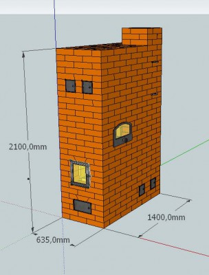

площадь стенок печки большая - по мощности 1м2 печки дает 500Вт - не много для небольшого дома?
У меня такая. В моей теме возможно выкладывал ее

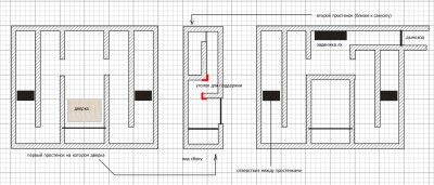

вот я тут накидал. такое будет работать?))
2 простенка. первый с дверкой. после него газы идут во второй. ближе к санузлу. колпаки есть. и как бы каналы....

если что эты 2 отверствия можно сделать пониже. тогда длина каналов будет меньше. а колпаки больше.
и вопрос - сразу в топке надо чемто подпереть потолок. уголок стальной можно туда поставить на улог? или поведет его?

железо в топке с контактом с огнем - запрещено категорически. выгнет его, разопрет все кирпичи и печку в переделку.

Есть понятие противопожарная разделка - ставится рядом с печкой до сгораемого простенка - обычно 1 кирпич от печки. С печкой не перевязывается, но чтобы не падала - из печки делаются выпуски сварной сетки, которая заходит в ППР.
Еще вариант ГВЛ с металлическими профилями и базальтовым утеплителем внутри - тоже ППР.
Ваша распашонка требует точной подгонки подверток, чтобы ДГ шли параллельно в оба крыла... что в реале достаточно тяжело. В печке положительная обратная связь ПОС - что открылось быстрее - то все лучше пропускает через себя все ДГ - одна сторона прогреется лучше, чем вторая. Это иногда на 2х первых колпаках встречаем...
Но! в компактной печке - колпаки подогреваются от шамотного ядра независимо от прохождения ДГ! По крайней мере у меня.
Первое мое предложение имеет 1 подьемный канал - в итоге оба колпака более-менее сбалансированы - тяга в общем канале одна и та же...

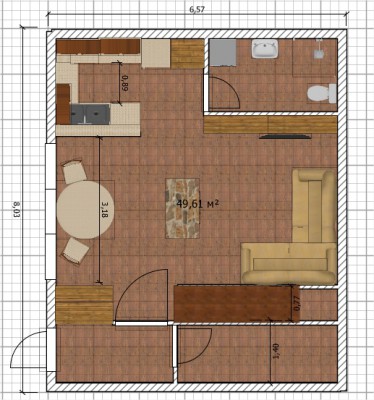

Вс 13 Ноябрь 2016, 13:53
я мало чего понял из сокращений. если коротко то лучше отдельно?
вот как вам?
на пол метра увеличил ширину домика....

Вс 13 Ноябрь 2016, 13:55
идеально

| Владимир Солин писал(а): |
50-65см - плохая внутренняя конструкция печки.
3 кирпича - самое то. 2 Два Г-образных первых колпака, поперечная топка, подьемный за топкой. |
